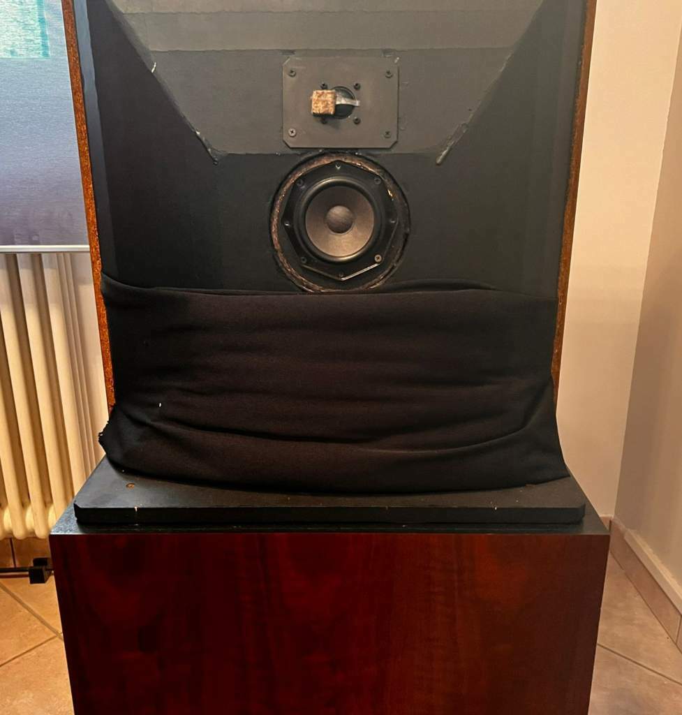

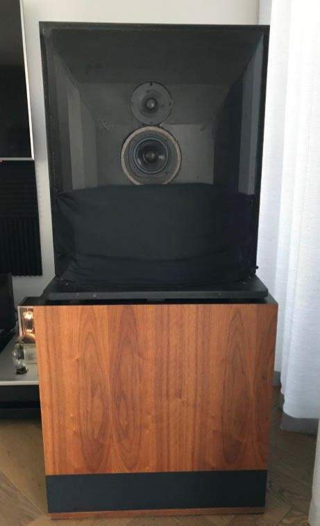

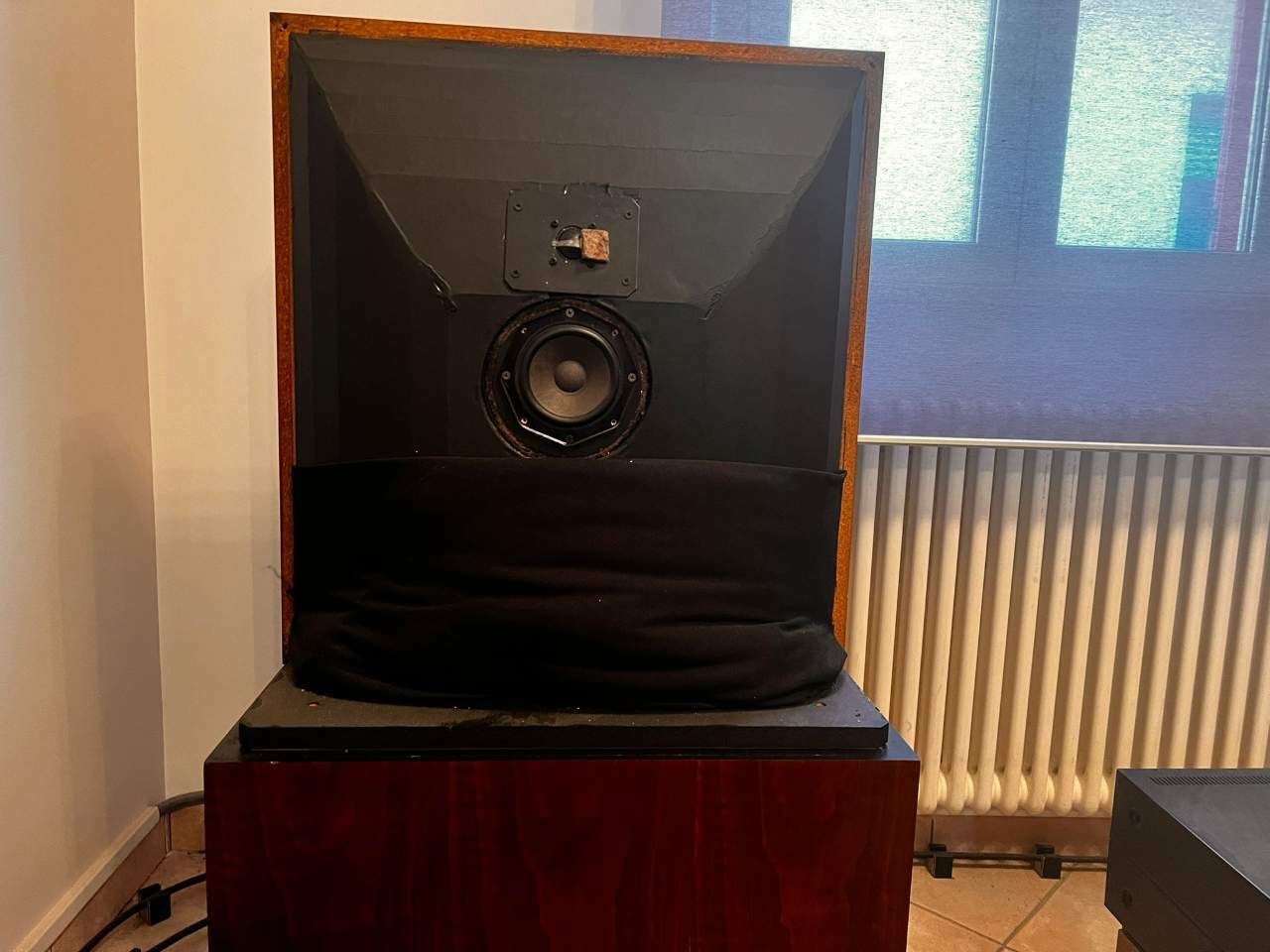

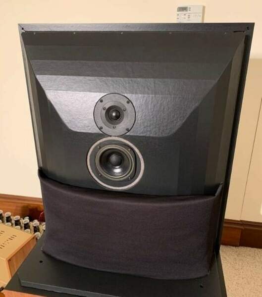

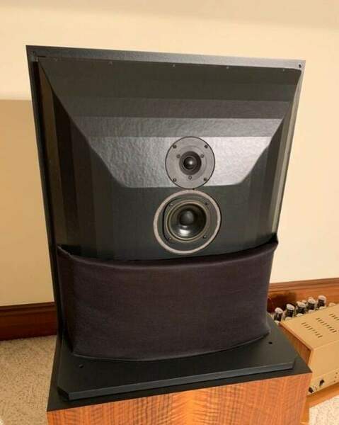

Ulmerino Inviato 10 Luglio 2022 Autore Condividi Inviato 10 Luglio 2022 Un'altra particolarità della terza serie è che sono dei 4 vie, poiché é presente un tweeter Vifa posteriore di ambienza...i diffusori non sono più posizionabili a ridosso del muro, ma ad una certa distanza da esso... Link al commento https://melius.club/topic/9173-snell-type-a-storia-versioni-restauro/page/2/#findComment-516829 Condividi su altri siti Altre opzioni di condivisione...
Ulmerino Inviato 10 Luglio 2022 Autore Condividi Inviato 10 Luglio 2022 Le terza serie é stata prodotta anche con il suffisso "i", dove il tweeter Audax ha lasciato il posto ad un Vifa D26 tg a flangia circolare... Link al commento https://melius.club/topic/9173-snell-type-a-storia-versioni-restauro/page/2/#findComment-516834 Condividi su altri siti Altre opzioni di condivisione...
Ulmerino Inviato 10 Luglio 2022 Autore Condividi Inviato 10 Luglio 2022 Ho posseduto circa 7 coppie di Snell type A, prototipo, original, prima e seconda serie, conosco bene la terza serie ma non l'ho mai avuta... Quello che stupisce di questi diffusori é la qualità stratosferica del suono che riescono a generare... Sono casse fatte di truciolato e cartone, anti-hitech, ma Snell non aveva trascurato nessuna ptoblematica, anche insignificante, dell'interazione diffusore-ambiente... Il type A sfrutta l'ambiente per suonare, non lo subisce, sono grandi, ma non ingombranti, sono discrete, non protagoniste, attaccate al muro o vicine ad esso, lo sfruttano insieme al pavimento (come le bose 901, ma in modo molto diverso) per caricare adeguatamente la gamma bassa (il woofer downfiring da' pochi problemi di controllo e posizionamento) e per ricreare un suono grande, ma preciso, arioso, dove, in alcune istallazioni accuratissime, é quasi possibile "vedere" i musicisti, grazie ad uno stage sonoro dettagliato e ampio...anche se non molto profondo... 1 Link al commento https://melius.club/topic/9173-snell-type-a-storia-versioni-restauro/page/2/#findComment-516847 Condividi su altri siti Altre opzioni di condivisione...
Ulmerino Inviato 10 Luglio 2022 Autore Condividi Inviato 10 Luglio 2022 Le basse frequenze scendono con forza, e arrivano davvero a profondità inusitate, specialmente considerando il woofer da 25cm... Le mediobasse sono leggermente arretrate (l'incrocio wf/mid a 275hz é critico, uno é a pavimento, l'altro é da 12cm ed è a 70cm da terra...) Le medie frequenze sono meravigliose, trasparenti e argentine, il complicatissimo crossover taglia e cuce con diverse celle di equalizzazione per donare il più pissibile luminosità ai medi, anche tenendo arretrate le slte frequenze, setose ed eteree... Questa particolare timbrica é un poco critica in quanto é facile sconfinare in un suono un po' duro...d'obbligo scegliere con oculatezza il finale e soprattutto il preamplificatore che andrà a pilotarle... Link al commento https://melius.club/topic/9173-snell-type-a-storia-versioni-restauro/page/2/#findComment-516853 Condividi su altri siti Altre opzioni di condivisione...
Ulmerino Inviato 10 Luglio 2022 Autore Condividi Inviato 10 Luglio 2022 La terza serie aggiunge ancora più precisione alla ricostruzione dell'ambienza, il basso é ancora più potente e profondo e il suono é più neutro e universale...sono stupefacenti...ma mancano un po' della personalità e della stupenda gamma media delle serie più vecchie... Link al commento https://melius.club/topic/9173-snell-type-a-storia-versioni-restauro/page/2/#findComment-516858 Condividi su altri siti Altre opzioni di condivisione...

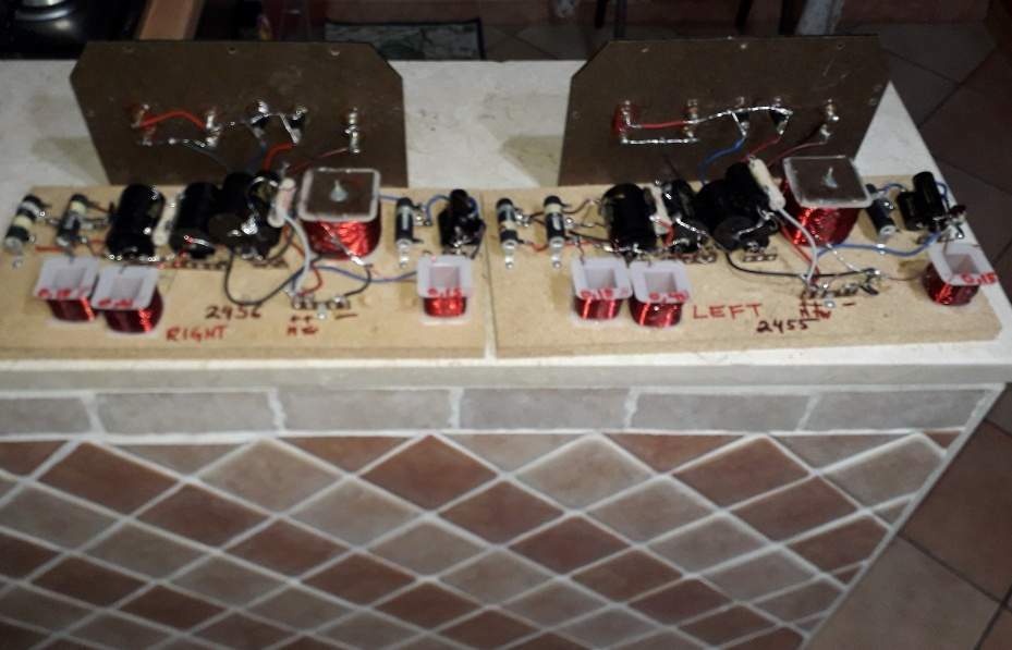

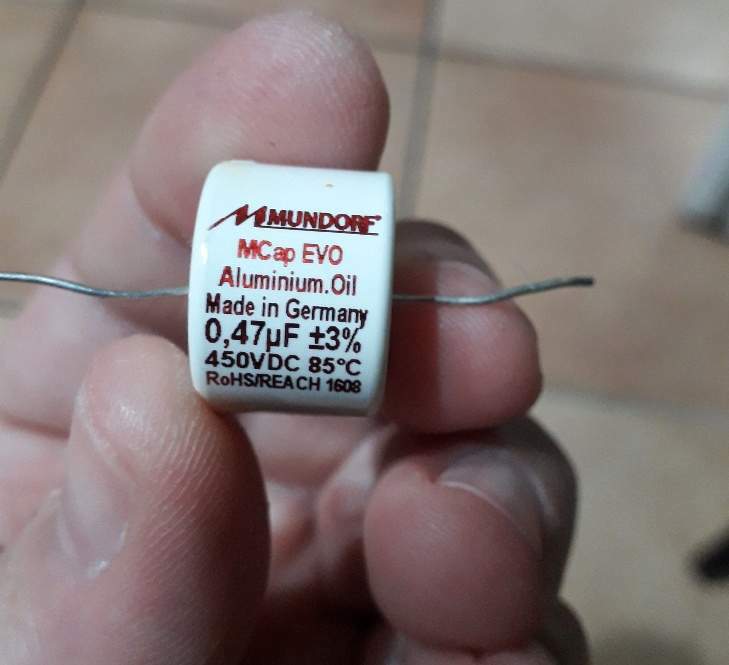

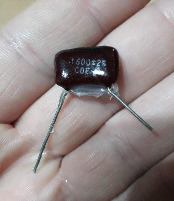

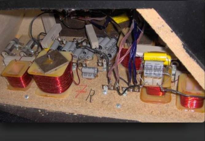

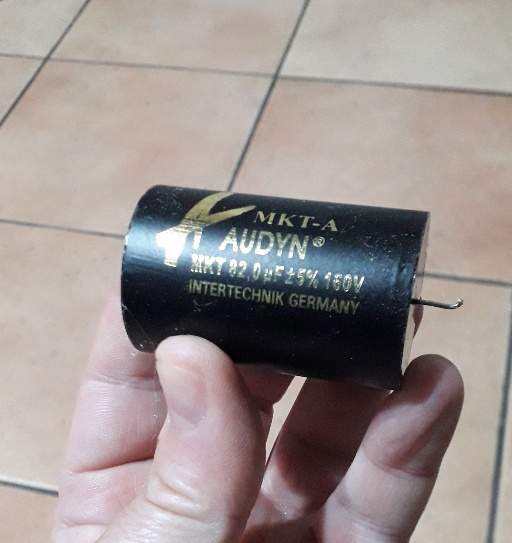

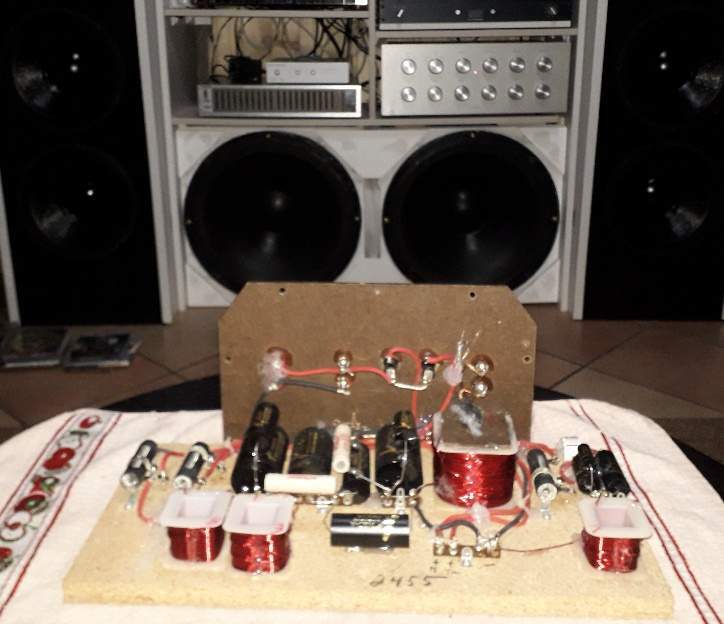

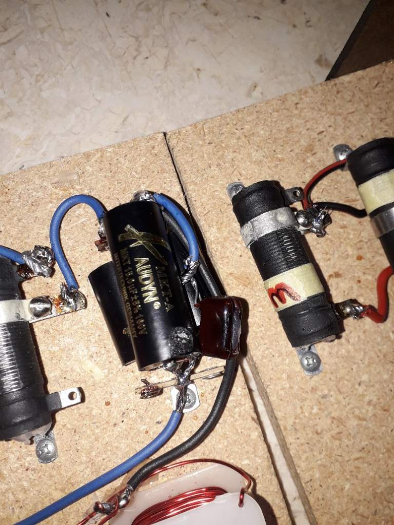

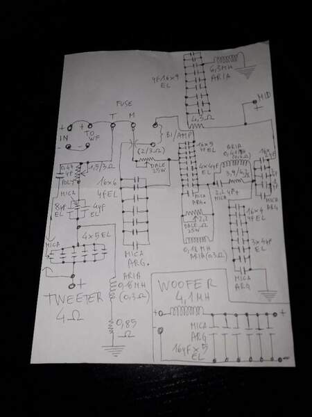

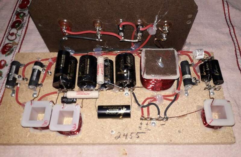

Ulmerino Inviato 10 Luglio 2022 Autore Condividi Inviato 10 Luglio 2022 Il crossover delle type A é incredibilmente complesso, e usa grappoli di piccoli condensatori elettrolitici bypassati da componenti in mica argentata di piccolo valore... Con gli anni gli elettrolitici perdono liquido, o seccandosi variano la loro capacità, cambiando la timbrica del diffusore...é raro trovarne una coppia mai toccata, perfettamente originale e correttamente funzionante... Link al commento https://melius.club/topic/9173-snell-type-a-storia-versioni-restauro/page/2/#findComment-516866 Condividi su altri siti Altre opzioni di condivisione...
Ulmerino Inviato 10 Luglio 2022 Autore Condividi Inviato 10 Luglio 2022 Questo lo schema di filtro di una prima serie da me posseduta... Link al commento https://melius.club/topic/9173-snell-type-a-storia-versioni-restauro/page/2/#findComment-516913 Condividi su altri siti Altre opzioni di condivisione...

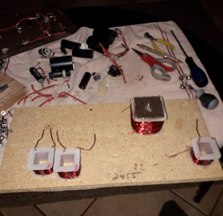

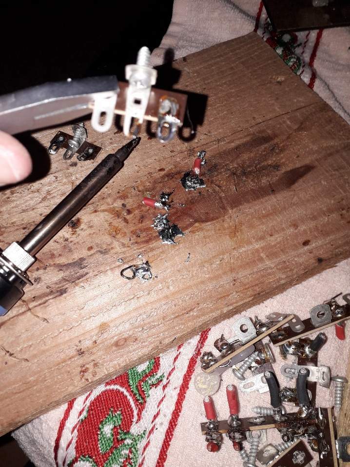

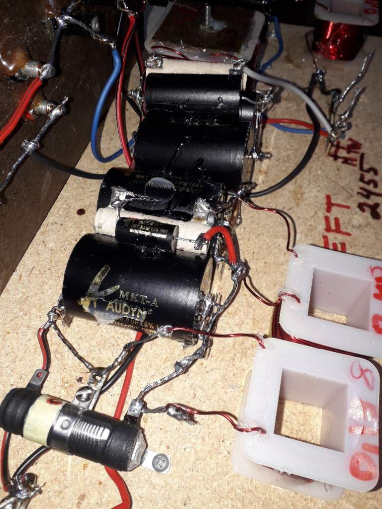

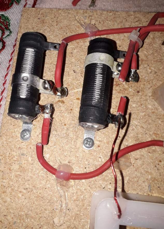

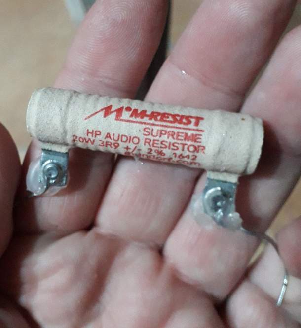

Ulmerino Inviato 10 Luglio 2022 Autore Condividi Inviato 10 Luglio 2022 Vi posso garantire che dissaldare oltre 120/130 componenti e sostituirli con componenti nuovi é impresa da fare con massima calma e tranquillità...da soli... 1 Link al commento https://melius.club/topic/9173-snell-type-a-storia-versioni-restauro/page/2/#findComment-516916 Condividi su altri siti Altre opzioni di condivisione...

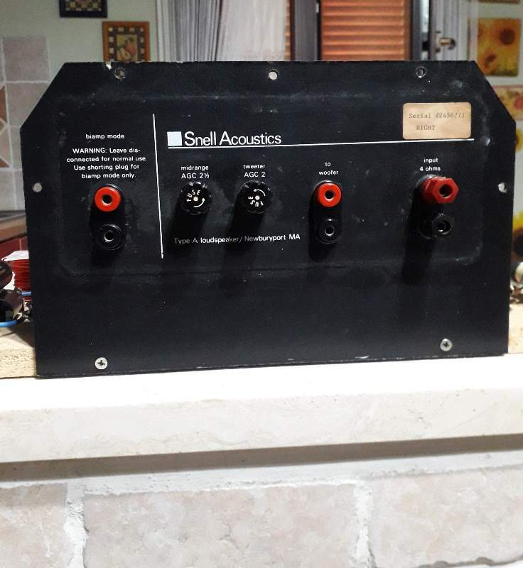

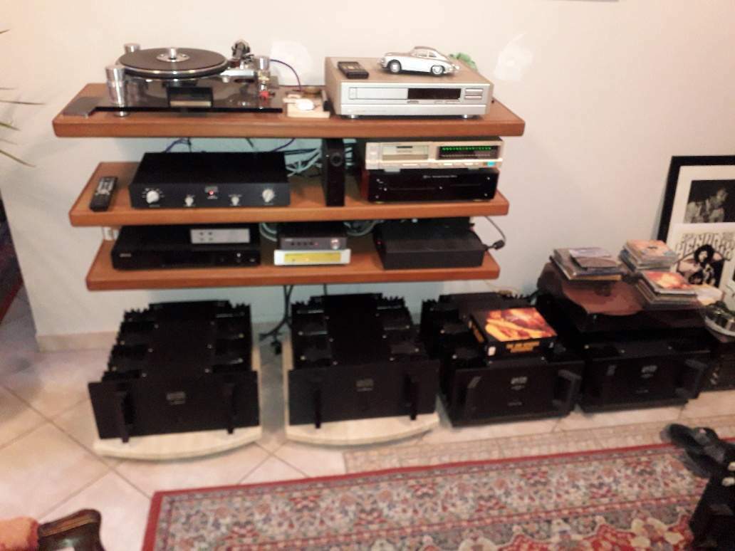

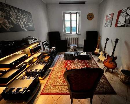

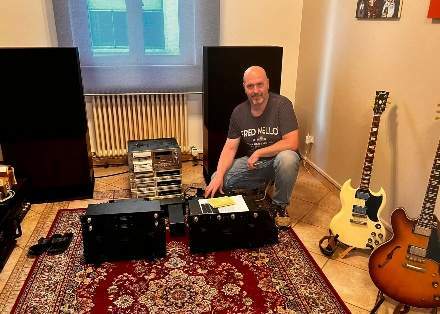

Ulmerino Inviato 10 Luglio 2022 Autore Condividi Inviato 10 Luglio 2022 Un mio amico ha acquistato qualche tempo fa, una coppia di Snell type A seconda serie, ma lamentava un suono poco esteso, affaticante e un diffusore suonava più piano dell'altro... Tralaltro ha una collezione di Mark Levinson strepitosa, 4 ml2, 2 n.20.5, pre ml6a, phono separati, step up ecc, oltre a tantissime altre chicche (Lowther Acousta d'epoca, le stesse che aveva Jimi Hendrix, Dahlquist dq10 , giradischi Oracle e tante altre bellissime cose...), oltre a stupende chitarre in bella mostra... Link al commento https://melius.club/topic/9173-snell-type-a-storia-versioni-restauro/page/2/#findComment-516939 Condividi su altri siti Altre opzioni di condivisione...
Ulmerino Inviato 10 Luglio 2022 Autore Condividi Inviato 10 Luglio 2022 Dopo un veloce ascolto noto, assenza di bassi, un rimbombo a circa 200hz, medie fastidiose e spostate nel lato sinistro, alte frequenze confuse e chiuse, praticamente senza estremo alto...suono frustrante... Link al commento https://melius.club/topic/9173-snell-type-a-storia-versioni-restauro/page/2/#findComment-516941 Condividi su altri siti Altre opzioni di condivisione...

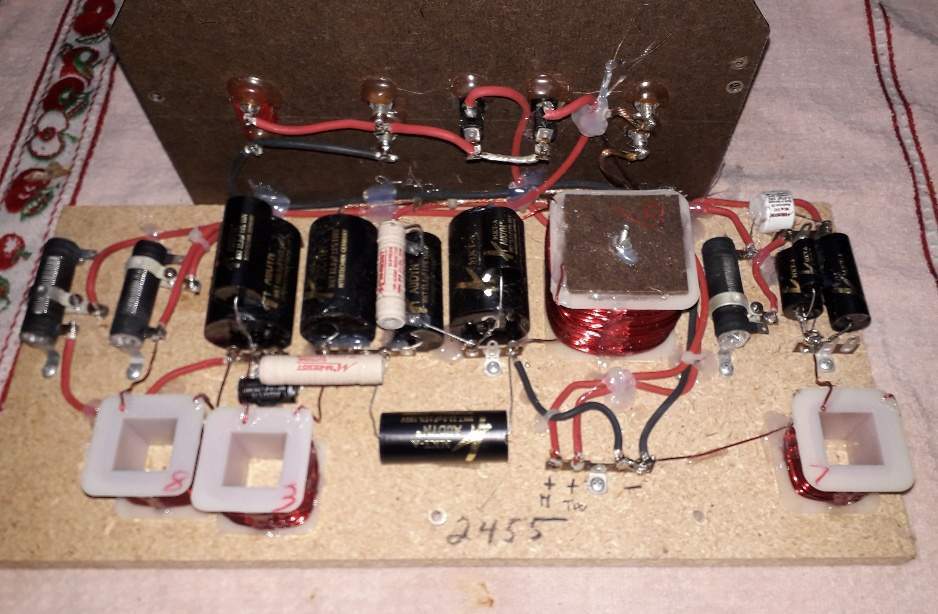

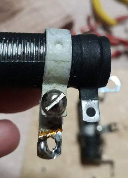

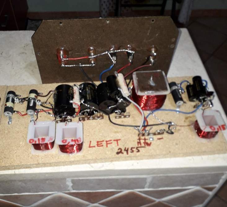

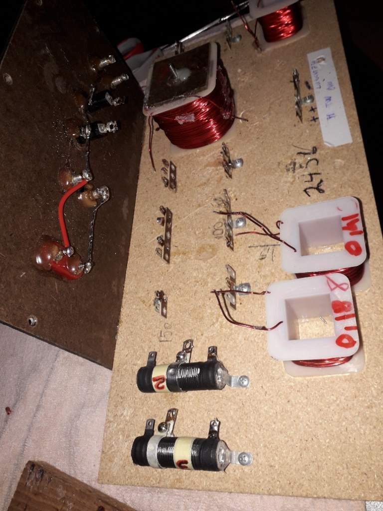

Ulmerino Inviato 10 Luglio 2022 Autore Condividi Inviato 10 Luglio 2022 Apriamo le Snell, e il midrange right presenta una saldatura fredda che non lascia passare il segnale...i woofer sono originali e in fase, ma i crossover di tutte le vie sono stati pasticciati, i componenti sono ottimi, ma il layout é stato semplificato e modificato nei valori... Soluzione? Smontare tutto, pulire e ricostruire i filtri... Link al commento https://melius.club/topic/9173-snell-type-a-storia-versioni-restauro/page/2/#findComment-516953 Condividi su altri siti Altre opzioni di condivisione...
Ulmerino Inviato 10 Luglio 2022 Autore Condividi Inviato 10 Luglio 2022 Link al commento https://melius.club/topic/9173-snell-type-a-storia-versioni-restauro/page/2/#findComment-516954 Condividi su altri siti Altre opzioni di condivisione...

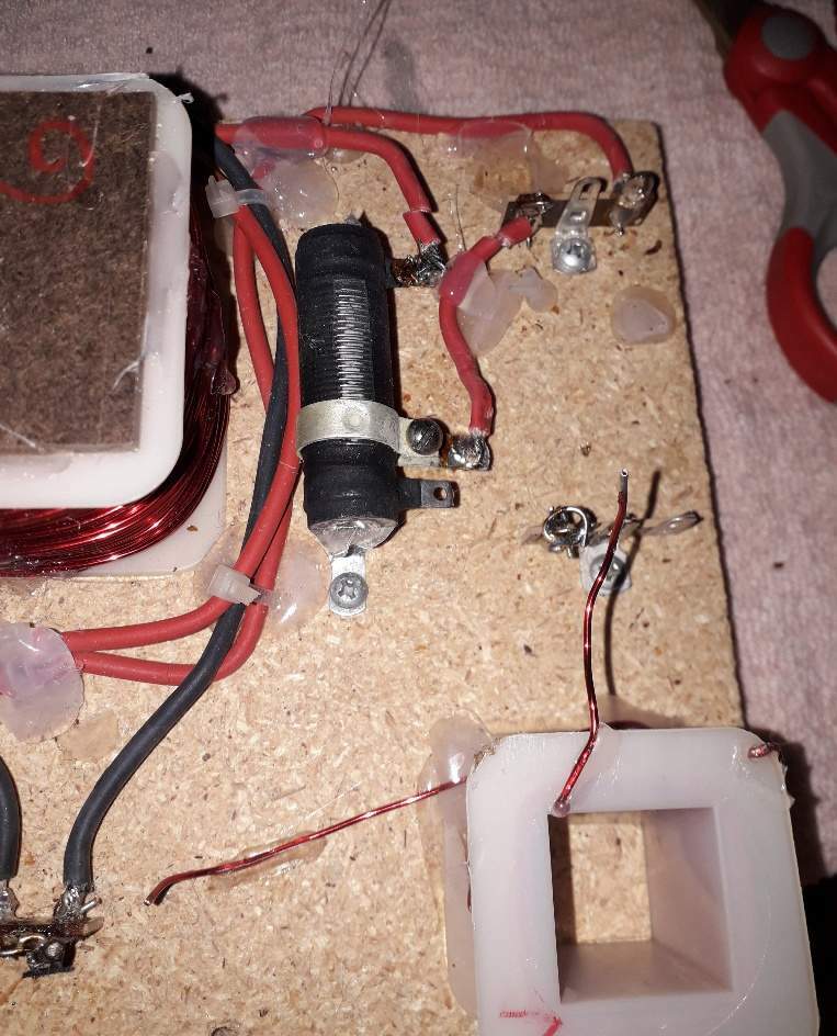

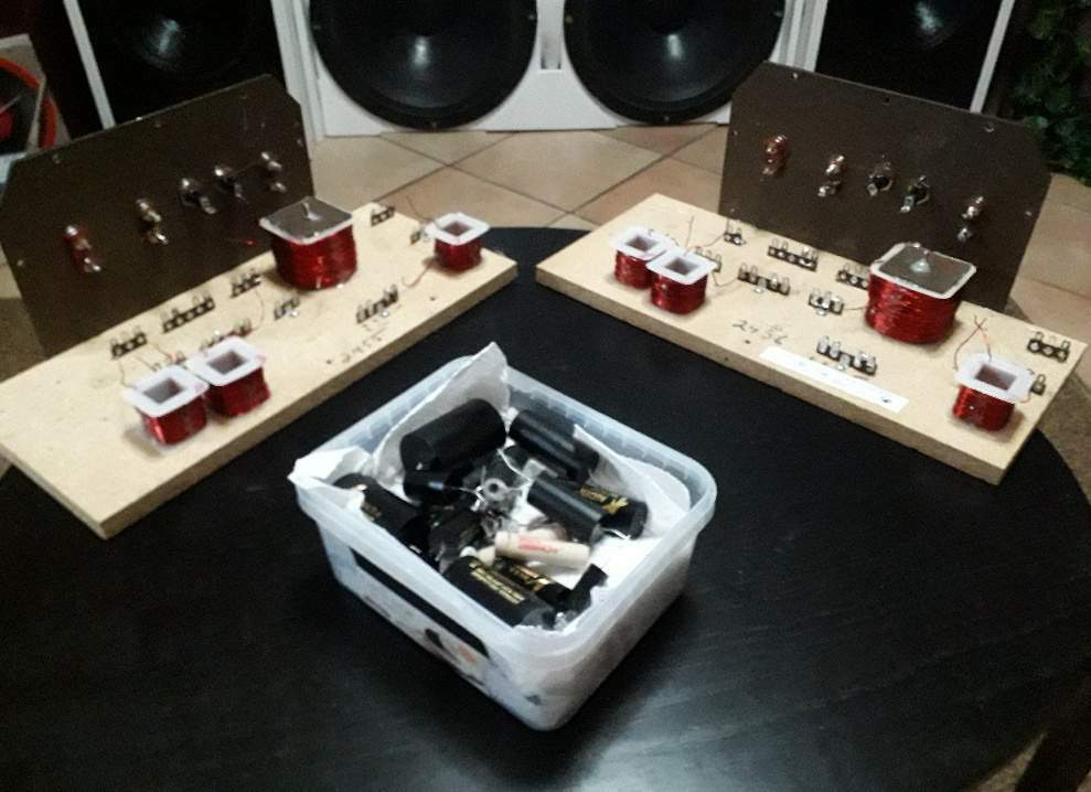

Questo è un messaggio popolare. Ulmerino Inviato 10 Luglio 2022 Autore Questo è un messaggio popolare. Condividi Inviato 10 Luglio 2022 Crossover medioalti pronti...poi di passerà a quelli dei bassi, una volta rimontato e testato tutto ascolteremo i risultati...per ora é tutto...😉 2 1 Link al commento https://melius.club/topic/9173-snell-type-a-storia-versioni-restauro/page/2/#findComment-516955 Condividi su altri siti Altre opzioni di condivisione...
