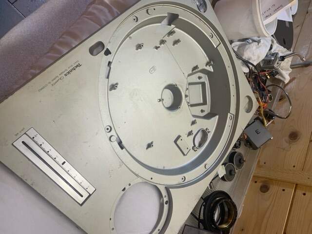

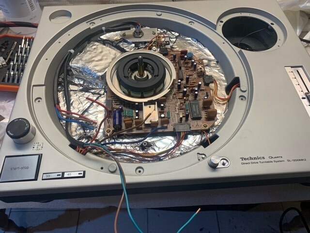

javelin Inviato 18 Luglio 2022 Autore Condividi Inviato 18 Luglio 2022 @niar67 Grazie dei consigli. Intanto sono andato avanti con il lavoro l'ho completamente smontato e ora intanto mi dedico alla scocca. Posterò qualche foto. Link al commento https://melius.club/topic/9219-ripristino-di-un-technics-sl-1200/#findComment-525242 Condividi su altri siti Altre opzioni di condivisione...

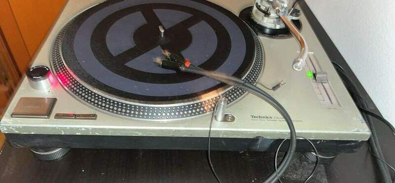

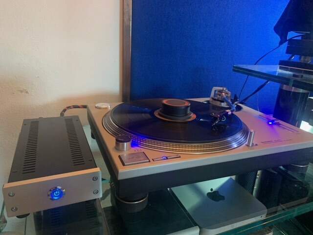

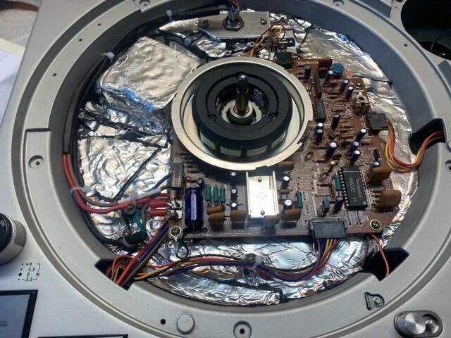

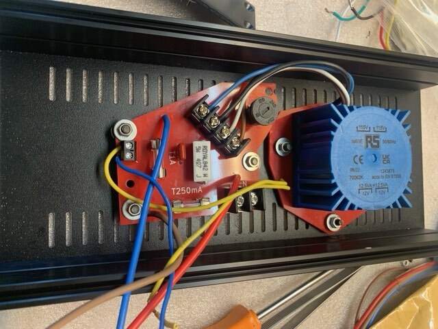

Questo è un messaggio popolare. javelin Inviato 13 Agosto 2022 Autore Questo è un messaggio popolare. Condividi Inviato 13 Agosto 2022 Lavoro completato, cerco di descrivere meglio che posso quello che ho fatto. Come ho detto in precedenza, cercavo un giradischi non messo benissimo pagandolo poco e trovarlo nelle vicinanze, per ripristinarlo secondo le mie idee per poi tenermelo affiancandolo al mio giradischi principale un well tempered classic. Allora procediamo con ordine, questo è il gira che ho acquistato: Come si vede non era messo benissimo, ma era perfettamente funzionante, con motore e braccio in ordine. Il lifting: Una volta portato a caso l'ho completamente smembrato, avendo cura di fare molte foto prima di procedere allo smontaggio di una parte e, come suggerito in un video su YouTube, facendo delle buste per contenere le viti di ogni parte ad esempio smontavo lo start e stop, foto di rito e viti infilate nella busta con scritto "start e stop" e così via. A questo punto ho preso la scocca sono andato dal venditore di vernici e lui, con l'apposito strumento che mi sembra si chiami spettrofotometro, ha riprodotto pari pari il colore della scocca. Ho voluto prendere anche del trasparente opaco da dare dopo la vernice. Dietro i consigli del "verniciaio" , con della carta vetrata 500 ho trattato la scocca, portando via anche le scritte e dopo ho dato una bella passata di antisilicone, prima di procedere alla verniciatura che, se posso dare un consiglio fatela appendendo la scocca non dandola con questa appoggiata su un piano. Perché si potrebbero creare aloni. Seccate le due mani di vernice ho applicato gli adesivi comprati su ebay da colui che ha fatto anche il video fatto su YouTube dell'applicazione. Gli adesivi devo dire sono ottimi. Dopodiché ho dato due mani di trasparente. Scocca finita. Il piatto l'ho lavato con detersivo per stoviglie e uno spazzolino e poi l'ho lucidato con della pasta abrasiva utilizzando il dremmel. Anche di questo c'è tutto su YouTube. Non mi sono inventato niente. A questo punto mi sono dedicato a cambiare tutti i Led (strobo, 33/45, Pitch e luce guida). Non mi dilungherò su come ho fatto, la rete di tutorial ne è piena. Una nota di merito la devo dare al venditore ebay inglese dei Led. Per il fatto che, oltre la correttezza della transazione fornirsce le istruzioni (anche se solo in inglese) e Led che non hanno bisogno di applicazione di ulteriori resistenze. Infatti ho rivolto a lui la domanda perché avevo questo dubbio e lui mi ha risposto che il led della luce guida aveva già la sua restenza sotto il termorestringente e, sullo strobo l'avrei potuta aggiungere qualora la luce mi sembrasse troppo forte. Invece andava bene così. Il braccio: Il braccio l'ho completamente smontato per pulire e lubrificare le ghiere che ne regolano il VTA. Ma inoltre volevo sostituire il cablaggio interno. Ho scelto il Van Den Hul ics-150m. Per effettuare la sostituzione, mi sono guardato bene a smontare anche le viti e controviti dei pivot, a mano è impossibile ridarli il giusto serraggio, questo viene fatto con dei macchinari appositi. In pratica per sostituire i cavi mi sono fermato nello smontaggio fino a qui: Questa è un immagine presa dalla rete. Dopo avere tolto le 4 viti sotto la canna e smontato l'attacco del portatestina, ho passato i nuovi fili semplicemente saldandoli ai vecchi e tirando molto dolcemente, facendo uscire i vecchi che si trascinavano i nuovi. Insomma come quando si passano fili elettrici in un tubo corrugato usando la sonda passacavi. Quindi ho rimontato il braccio facendo attenzione a mettere nella giusta posizione la molla antiskating. Anche per tutto questo c'è una sfilonata di video su YouTube. I nuovi fili non li ho saldati all'apposita piastrina verde del giradischi. Ma direttamente ai connettori rca da pannello. Il filo di massa, invece l'ho prima saldato alla piastrina (perché tramite una vite c'è collegato un'altro filo che và al cursore del Pitch) per poi farlo proseguire attaccandolo all'apposito connettore. Questa torretta è fatta in stampa 3d. Per l'amor di Dio, non pretende di essere un oggetto uguale a quello venduto su un noto sito. Però la funzione e la resa mi sento dire che è uguale e costa 1/4. L'alimentazione Questo è un mio pallino scusatemi, ma per me là dove è possibile le alimentazioni devo essere esterne. per favore non aprite pagine di polemiche sull'argomento. Io ho scelto di fare così punto. Allora ho acquistato un bel contenitore di dimensioni idonee ad ospitare l'alimentazione: Come vedete non è quella originale, quella ho preferito metterla da parte. Ho usato questa che la fa uno di Modena (credo) funziona bene è costa poco. I fili che collegano l'alimentatore alla "scheda madre" del piatto sono 5. I tre fili "grossi" marrone, rosso e blu che terminano con lo switch del on/off e 2 fili più sottili che vanno alla scheda madre. E' bastato prolungare questi 5 fili a dei connettori come questi Con 9 euro ne ho prese due coppie. Il noico O dynamat. E' conosciuto sopratutto con questo nome, ma costa molto di più ed è lo stesso materiale. Per chi non lo conoscesse è una pellicola di materiale bituminoso che si applica schiacciandola bene e viene utilizzata per insonorizzare portiere e varie parti delle auto. C'è chi lo ha utilizzato con soddisfazione anche nelle casse e in apparecchiature tipo meccaniche CD. Lavoro completato. Ho rimontato tutto, portato in casa, messo accanto all'altro giradischi. Messa la testina... mi avanzava una sumiko blue Point evo III. Regolato il tutto ed il risultato eccolo qua: Resto a disposizione per chiarimenti o anche suggerimenti. 7 Link al commento https://melius.club/topic/9219-ripristino-di-un-technics-sl-1200/#findComment-551751 Condividi su altri siti Altre opzioni di condivisione...
niar67 Inviato 14 Agosto 2022 Condividi Inviato 14 Agosto 2022 @javelin Complimenti,bel lavoro di "ripristino",l'ho messo tra virgolette perché la definirei più un operazione di vero e proprio up-grade,spero che ti possa soddisfare per come suona,con quella testina, che io non conosco perché non l'ho mai ascoltata,ma per fama so che con l'SL dovrebbe essere un ottimo connubio spero che ti possa tirar via delle belle soddisfazioni...una curiosità mia,rispetto all'altro giradischi che possiedi senti molto la differenza di suono? Saluti Andrea Link al commento https://melius.club/topic/9219-ripristino-di-un-technics-sl-1200/#findComment-551769 Condividi su altri siti Altre opzioni di condivisione...
Moderatori joe845 Inviato 14 Agosto 2022 Moderatori Condividi Inviato 14 Agosto 2022 Bellissimo lavoro, parlaci un del suono.. G Link al commento https://melius.club/topic/9219-ripristino-di-un-technics-sl-1200/#findComment-551862 Condividi su altri siti Altre opzioni di condivisione...
javelin Inviato 14 Agosto 2022 Autore Condividi Inviato 14 Agosto 2022 @niar67 @joe845 Grazie. Per quanto riguarda il suono ne parlerò un pò più qua per una serie di motivi. Questa testina l'avevo già da tempo, ma non l'avevo mai provata con il mio pre phono che ho preso da qualche mese. Quindi nei prossimi giorni mi dedicherò ad un ascolto più accurato cercando di trovare il giusto carico da dare alla testina. Un confronto con l'altro giradischi al momento nemmeno perché il perno centrale (che và nel buco del disco) l'ha un amico perché gli ho chiesto di farmi un clamp pressa disco a vite, come sarebbe quello originale che io non ho. Qui devo ringraziare @acusticamente che è stato così gentile a fornirmi alcuni dettagli sul clamp originale. Comunque sono due cose diverse, perché il well tempered monta una benz micro reference2 con step up. La cosa che mi premeva provare subito era che il braccio funzionasse bene meccanicamente, sia come peso, antiskating ecc. e devo dire con molta soddisfazione l'esame è stato passato a pieni voti. Regolato il peso della testina (2gr) nel modo che dice il manuale mettendo il braccio in equilibrio ecc.ecc.ecc. l'ho poi misurato con la bilancina e corrisponde perfettamente. Regolato l'antiskating quindi a 2 ho fatto la prova del disco senza solchi. La testina resta lì bella ferma sia a 33 che 45. Con un disco, guardando il cantilever frontalmente questo corre dritto nei solchi senza minima trazione ne verso il perno ne verso l'esterno del disco. Quindi posso dire con certezza che anche l'antiskating l'ho riposizionato correttamente durante il rimontaggio del braccio. Questa era la cosa che più mi premeva al momento. Link al commento https://melius.club/topic/9219-ripristino-di-un-technics-sl-1200/#findComment-551891 Condividi su altri siti Altre opzioni di condivisione...
