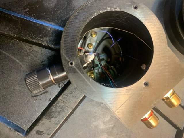

Otsuaf Inviato 6 Marzo 2024 Condividi Inviato 6 Marzo 2024 Il 14/8/2022 at 01:27, javelin ha scritto: I nuovi fili non li ho saldati all'apposita piastrina verde del giradischi. Ma direttamente ai connettori rca da pannello. Il filo di massa, invece l'ho prima saldato alla piastrina (perché tramite una vite c'è collegato un'altro filo che và al cursore del Pitch) per poi farlo proseguire attaccandolo all'apposito connettore. Intanto grazie ancora per la tua guida, perchè mi sto veramente divertendo a smembrare il mio Techinics! :-) Ho un paio di domande e dubbi. Per quanto riguarda la massa ho capito che tu hai preferito portarla sulla torretta degli RCA, Immagino che questo significa che hai continuato ad usare un cavo di massa che dalla torretta va al telaio del pre. Ho visto però che c'è la possibilità di tenere "interna" la massa cortocircuitando il negativo del segnale (i filetti verde e blu dovrebbero essere) direttamente a massa. E' corretto? Controindicazioni a tal riguardo? Ho avuto dei problemi nel riallineare la scala del VTA (e non so se ci sono riuscito fin quando non finisco di rimontare tutto). In rete ho trovato indicazioni su come riallineare la scala del VTA ma ho la sensazione che la ghiera del VTA non termini la corsa sullo zero ma prima dello zero. Sbaglio in qualche cosa? Ultima cosa: il Noico è di fatto un foglio di alluminio.... non c'è il rischio che mandi in corto la scheda madre? Ho l'impressione che bisogna assicurarsi di attaccarlo bene alla scocca e far attenzione che non vada a contatto con qualche elemento onde rischiare di fare la frittata. Link al commento https://melius.club/topic/9219-ripristino-di-un-technics-sl-1200/page/2/#findComment-1132678 Condividi su altri siti Altre opzioni di condivisione...
Otsuaf Inviato 7 Marzo 2024 Condividi Inviato 7 Marzo 2024 @javelin Alla fine ho assemblato la torretta degli RCA collegando direttamente i fili (ho cablato con dei Litz) alle boccole ed ho provato a eliminare la massa collegando il solo canale verde dove in origine era collegato il cavo massa che usciva dal Techinics. La ghiera della VTA invece (ora che ho girato il giradischi) confermo che va fuori scala ovvero il fine corsa del VTA non si ferma sullo zero ma va oltre (diciamo orientativamente un -0,5). Purtroppo non so se è normale perchè prima di smontarlo non avevo verificato questa cosa. Link al commento https://melius.club/topic/9219-ripristino-di-un-technics-sl-1200/page/2/#findComment-1133613 Condividi su altri siti Altre opzioni di condivisione...
javelin Inviato 7 Marzo 2024 Autore Condividi Inviato 7 Marzo 2024 @Otsuaf Allora per la torretta guarda questo video Per il cavo di massa è una scelta tua se collegarla ad un negativo di un connettore RCA. Io ho preferito mantenerli separati. Il noico non crea problemi c'è molto spazio fra telaio e scheda madre ed il noico va "spalmato" bene Link al commento https://melius.club/topic/9219-ripristino-di-un-technics-sl-1200/page/2/#findComment-1133634 Condividi su altri siti Altre opzioni di condivisione...
Otsuaf Inviato 8 Marzo 2024 Condividi Inviato 8 Marzo 2024 @javelin grazie mille! Si, il video lo avevo già visto e ho seguito anche io la procedura dell'allineamento. Ora però sono a questa condizione e non so se è normale o meno. Non avendo verificato prima di smontarlo non so se questi giochi che mi ritrovo ora sono normali o dipendono da qualche errore mio nel rimontare il tutto. Allego due video sulle ipotetiche problematiche che sono: La ghiera del VTA non termina il fine corsa sullo zero ma dopo (però fa tutta la sua escursione) Il braccio mi sembra avere un gioco che non so se sia normale con la levetta lock "chiusa" la ghiera per la regolazione della VTA gira sempre - https://www.dropbox.com/s/rwqfyjjvq7ncb5z/IMG_5459.MOV?dl=0 - https://www.dropbox.com/scl/fi/yzotdtush3pjb3s2gpit1/IMG_5460.MOV?rlkey=3x8n39hxmkrh18tx8vsh4j9fc&dl=0 Link al commento https://melius.club/topic/9219-ripristino-di-un-technics-sl-1200/page/2/#findComment-1134676 Condividi su altri siti Altre opzioni di condivisione...
javelin Inviato 8 Marzo 2024 Autore Condividi Inviato 8 Marzo 2024 @Otsuaf per me hai sbagliato qualche passo o il fermo sotto lo hai montato al contrario. Prova a smontare di nuovo e ripeti passo passo come fa vedere nel video Link al commento https://melius.club/topic/9219-ripristino-di-un-technics-sl-1200/page/2/#findComment-1135058 Condividi su altri siti Altre opzioni di condivisione...
Otsuaf Inviato 9 Marzo 2024 Condividi Inviato 9 Marzo 2024 21 ore fa, javelin ha scritto: @Otsuaf per me hai sbagliato qualche passo o il fermo sotto lo hai montato al contrario. Prova a smontare di nuovo e ripeti passo passo come fa vedere nel video Alla fine ho rismontato tutto e procederò nuovamente a rimontare il blocco. In ogni modo, che la ghiera non si fermi a zero ma dopo è corretto come anche indicato in questo video ed anche la levetta del Lock è normale che non copra tutta la sua escursione perchè il fermo ha un libertà di movimento molto più risptretta rispetto alla corsa del Lock. Alla fine mi sa che era tutto montato bene ma per sicurezza è stato meglio così. Ora vediamo una volta rimontato cosa succede Link al commento https://melius.club/topic/9219-ripristino-di-un-technics-sl-1200/page/2/#findComment-1136046 Condividi su altri siti Altre opzioni di condivisione...
