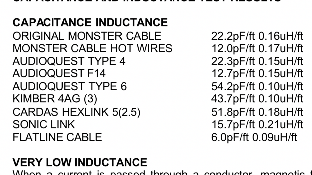

Quando dico che i costruttori mi fanno inc—-are, è per motivi come questo.
Ho questo cavo da un paio d’anni e (ingombri e flessibilità a parte), mi trovo benissimo.
L’ho preso usato via asta ebay a 300€ a fronte di un listino di 1000€.
Straight wire non dichiara a livello elettrico un bel nulla, e preferisce sparare dichiarazioni tipo che il design a elica migliora il soundstage. Ammesso che sia vero (forse, infatti nel mio impianto ha una resa meno “forward” di altri), come farebbe?
Possiamo noi essere informati sul procedimento per ottenere ciò?
Oppure non esiste una regola e si tratta di una sparata ad effetto per vendere?
Visto che l’induttanza sembra responsabile delle maggiori alterazioni, e la capacità è  determinante nell’abbinamento con diversi ampli, si tratterebbe di due parametri indispensabili nella scelta.
Una tabella come questa, coi dati di tutti i cavi a listino, è chiedere troppo?

@iBan69
Prendo nello specifico l’esempio di un cavo di potenza, per i cavi di segnale il discorso è più ampio (subentra anche il potere schermante).
Se due cavi, eventuali connettori compresi, presentano identici valori di R, L, C, V, il risultato all’ascolto (nello stesso impianto) sarà identico, non c’è altro che possa influenzarlo.
Ovvio non si può prevedere perfettamente  il risultato in un altro impianto/ambiente, ma questo vale anche per diffusori, ampli, sorgenti, ecc.
È però alquanto difficile trovare due cavi identici, se non prendere due esemplari di uno stesso modello nella stessa misura (ammesso che questi due esemplari non siano stati costruiti con tolleranze diverse).
Quindi, se un cavo da 10€/m e uno da 1000€/m hanno identici valori, il risultato non cambia.
Per questo non tollero che vengano omessi i valori elettrici.
Senza entrare nel puro tecnicismo, non alla mia portata, saremmo disposti a comprare diffusori senza sapere impedenza nominale e sensibilità… oppure amplificatori senza conoscere il wattaggio ad una data distorsione?
