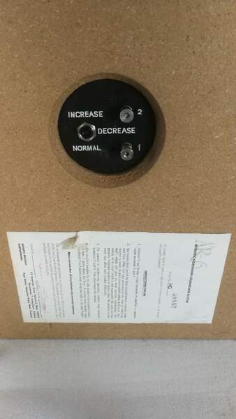

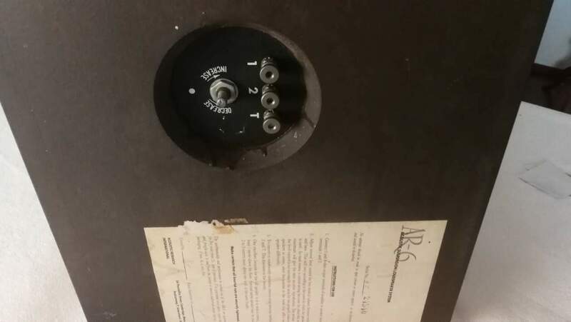

Buongiorno a tutti. Ho acquistato per due lire un paio di AR6 da ricondizionare. Siccome ne possiedo già una coppia da tempo ho notato una differenza nel pannello posteriore a livello dei connettori. Se qualcuno sa di cosa si tratta sarò lieto di capire. Quelle a due morsetti sono quelle che avevo.
Grazie in anticipo.

Nei diffusori AR i tre morsetti servivano per dare la possibilità di utilizzarli con il solo woofer collegato. La versione già in tuo possesso è più recente di quella appena acquistata (crossover semplificato con selettore al posto del reostato e niente separazione delle connessioni).
