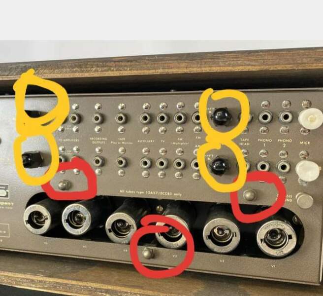

Un saluto a tutti, chiedo info per il pre in oggetto che ho smontato per una verifica. Nella parte alta del "vano" valvole ci sono 2 supporti fissati al pannello posteriore con due dadi ciechi, dal lato opposto vanno fissati allo schermo di metallo con due dadi normali, nella parte centrale di questi supporti/distanziali c'è un materiale che sembra sciolto e non identificabile. Purtroppo non ho trovato nulla nel service manual in merito, chiedo aiuto ai grandi conoscitori di questo marchio.

Quel materiale di cui chiedi lumi, è gomma; stasera cerco di verificare se è di tipo duro o morbido, anche se ti consiglio di cercare ulteriormente in rete.
