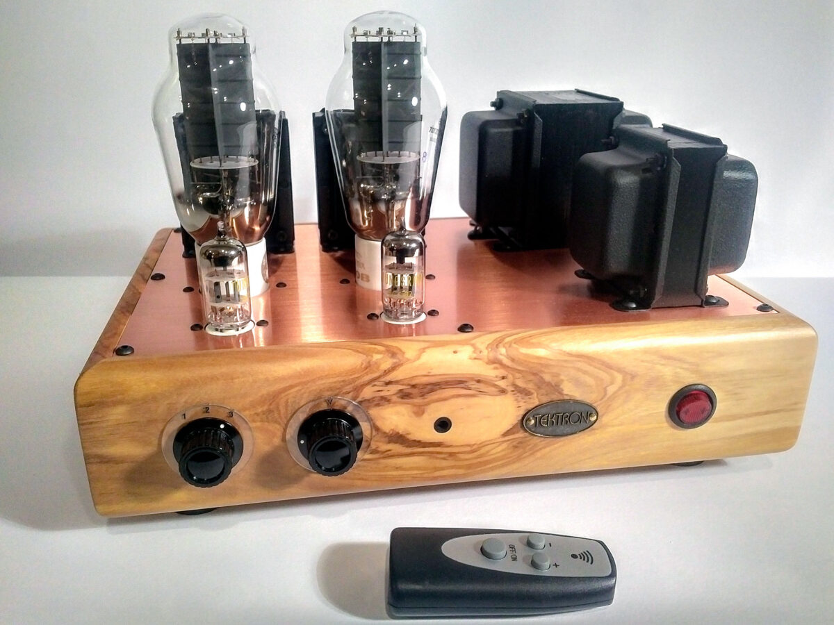

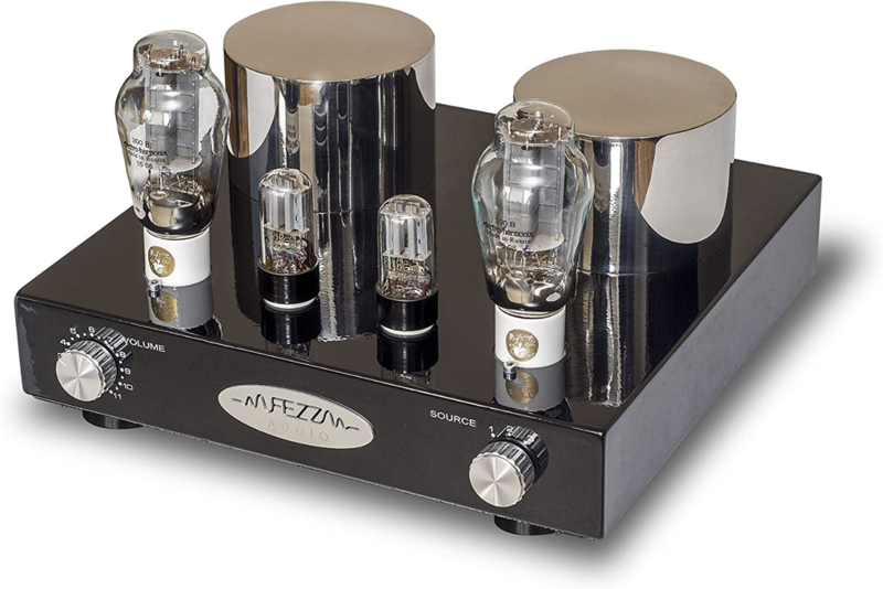

Ciao a tutti,
con l'autunno che si avvicina vorrei affiancare al mio McIntosh un single ended con le 300b, per dare modo alle mie Cornwall 3 di esprimersi meglio con alcuni generi musicali.
Dopo qualche ricerca la mia scelta si è ristretta a questi 2 modelli in particolare:
- Fezz Audio Mira Ceti
- Tektron tk One 300b-i
Quale dei 2 modelli mi consigliereste?
Grazie

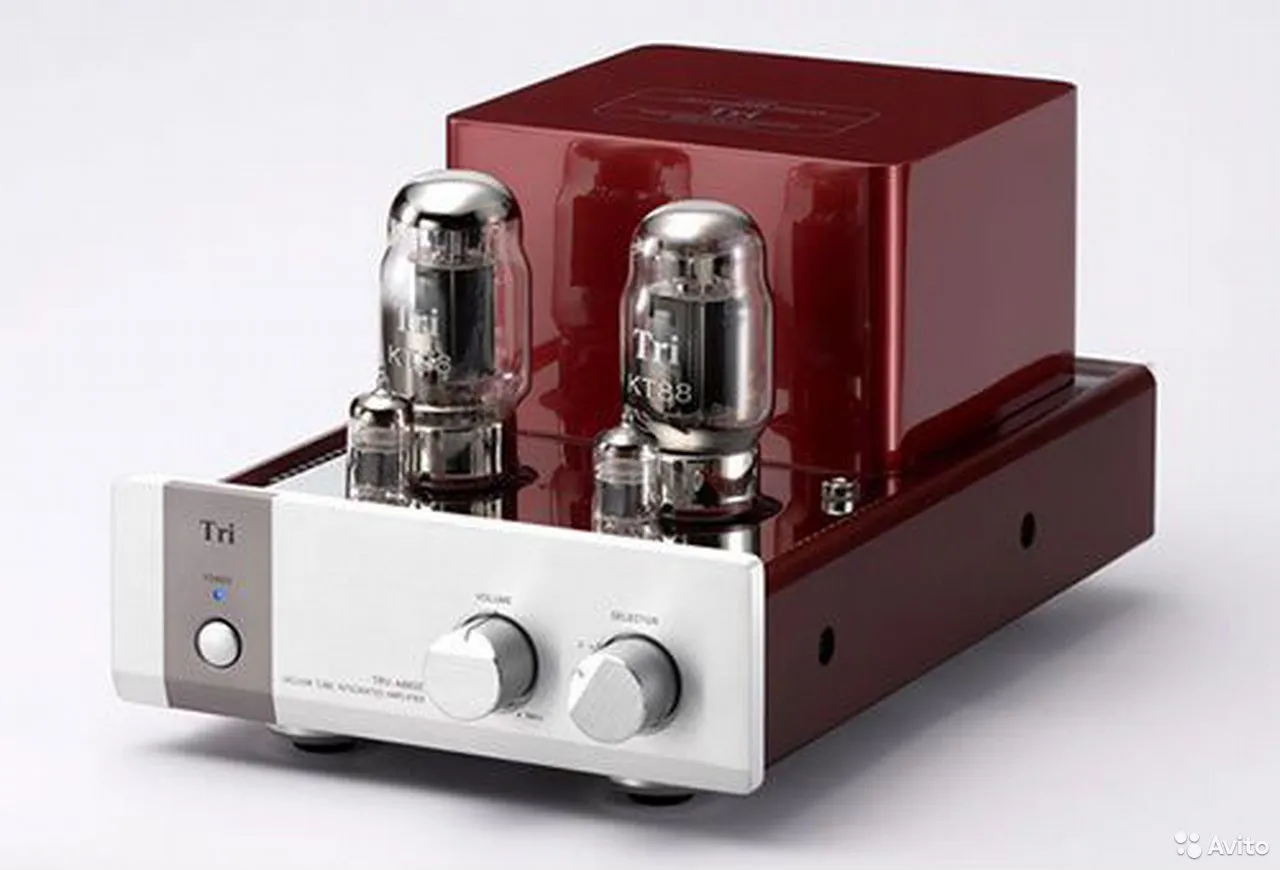

In alternativa, se proprio ho la "fregola" del Single Ended, potrei provare questo con le KT88:
ricordo di un ascolto con le Heresy III, anni fa, molto molto bello
