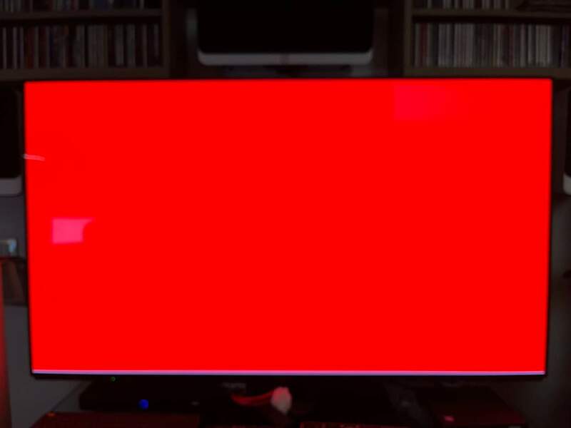

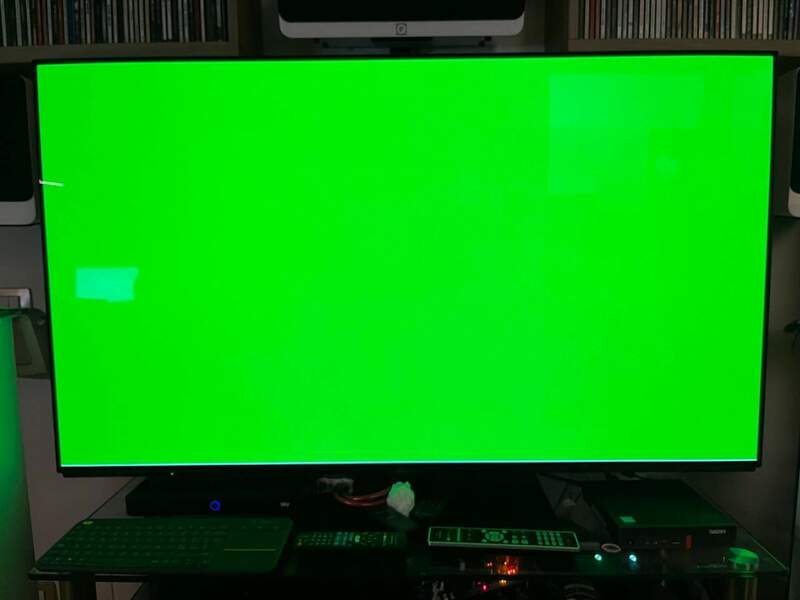

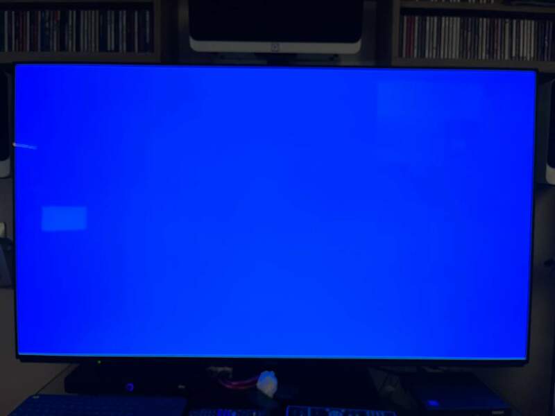

Membro_0024 Inviato 19 Novembre 2022 Autore Condividi Inviato 19 Novembre 2022 6 minuti fa, Bruce Wayne ha scritto: Al limite i produttori di TV potrebbero stringere accordi con i broadcasters affinchè questi ultimi evitino di mandare in onda logo aggressivi, ma non so se questa cosa sia possibile. probabilmente è quello che successe nel periodo "plasma" e per un po si adeguarono, cosa diversa con le tv commerciali 24 su 24 che hanno sempre fasce e loghi che devono attirare l'attenzione quelle sono devastanti . Fatto sta che la tecnologia plasma che ancora oggi è migliori di led e simili è stata abbandonata, succederà la stessa cosa con gli oled? Come mai non ci sono le stesse denunce di questa problematica come successe allora per il plasma? Io ho mandato una mail all'emittente colpevole,pensi che mi abbiano risposto? Link al commento https://melius.club/topic/9427-se-hai-un-tv-oled-evita-questi-canali/page/3/#findComment-648834 Condividi su altri siti Altre opzioni di condivisione...

Membro_0024 Inviato 23 Novembre 2022 Autore Condividi Inviato 23 Novembre 2022 28 minuti fa, ClaveFremen ha scritto: Il mio OLED Panasonic 55" ha circa 4 anni e nemmeno l'ombra di loghi stampati. tienilo un paio d'ore su top calcio e poi fai le stesse foto, appena riesco metto le mie 29 minuti fa, ClaveFremen ha scritto: ssenziale è tenere abilitate le funzioni anti burn-in e quali sarebbero? Link al commento https://melius.club/topic/9427-se-hai-un-tv-oled-evita-questi-canali/page/3/#findComment-652727 Condividi su altri siti Altre opzioni di condivisione...
ClaveFremen Inviato 23 Novembre 2022 Condividi Inviato 23 Novembre 2022 7 minuti fa, jammo ha scritto: tienilo un paio d'ore su top calcio e poi fai le stesse foto, appena riesco metto le mie con quelle strisce rosse? No grazie… quel canale è da causa legale… 11 minuti fa, jammo ha scritto: e quali sarebbero? Sui Panasonic si chiamano Pixel orbiter e Manutenzione pannello, il nome varia a seconda del tv. Link al commento https://melius.club/topic/9427-se-hai-un-tv-oled-evita-questi-canali/page/3/#findComment-652741 Condividi su altri siti Altre opzioni di condivisione...
Membro_0024 Inviato 23 Novembre 2022 Autore Condividi Inviato 23 Novembre 2022 13 minuti fa, ClaveFremen ha scritto: No grazie… quel canale è da causa legale… infatti da li è partito il thread 14 minuti fa, ClaveFremen ha scritto: Sui Panasonic si chiamano Pixel orbiter e Manutenzione pannello, il nome varia a seconda del tv. servono a prevenire, ma se il danno è fatto non li sistemi più Link al commento https://melius.club/topic/9427-se-hai-un-tv-oled-evita-questi-canali/page/3/#findComment-652757 Condividi su altri siti Altre opzioni di condivisione...
ClaveFremen Inviato 23 Novembre 2022 Condividi Inviato 23 Novembre 2022 4 ore fa, jammo ha scritto: infatti da li è partito il thread Certo ma non bastano pochi minuti per stampare il televisore una volta rodato, bisogna però sicuramente fare attenzione durante le prime 100 ore, come per il Plasma e mi pare di capire che il tuo guaio sia avvenuto proprio all'inizio della vita del televisore, o ho capito male? Prima di questo televisore avevo un plasma, sempre Panasonic, che ho stampato appena preso con il logo di LA7 addormentandomi davanti al televisore... negli anni successivi però nessun altro logo è rimasto stampato nonostante altri addormentamenti ed un uso disinvolto. Anche con l'OLED mi è capitato di addormentarmi davanti al televisore appena preso ma non si è stampato dimostrandosi più resistente del Plasma al fenomeno. Come già detto e come da prove effettuate e rintracciabili sul web per stampare un OLED (rodato) devono verificarsi determinate condizioni come riportato qui, riporto e traduco una piccola parte:É da notare che ci aspettiamo che il burn-in dipenda da alcuni fattori: La durata totale del contenuto statico. LG ci ha detto che si aspettano che sia cumulativo, quindi il contenuto statico, che è presente per 30 minuti due volte al giorno, equivale a un'ora di contenuto statico una volta al giorno. La luminosità del contenuto statico. La nostra TV CNN con luminosità massima ha un burn-in più grave rispetto alla nostra TV CNN con luminosità di 200 nit. I colori delle aree statiche. Abbiamo scoperto che nel nostro Burn-In Test 20/7, il sub-pixel rosso è il più veloce a degradarsi, seguito dal blu e poi dal verde. Per capire come i risultati dopo 5000 ore di utilizzo si confrontano con il tuo utilizzo, dividi 5000 per il numero di ore che guardi ogni tipo di contenuto al giorno per trovare il numero di giorni. Ad esempio, qualcuno che gioca a Call of Duty o a un altro videogioco senza aree luminose statiche per due ore al giorno può aspettarsi risultati simili dopo circa 2500 giorni di utilizzo. Corrisponde a circa sette anni. 4 ore fa, jammo ha scritto: servono a prevenire, ma se il danno è fatto non li sistemi più Quello che ho riportato sopra era lo stato dell'arte fino al 2018, negli anni successivi ci sono stati notevoli miglioramenti, proprio nella Manutenzione Pannello (ciclo di compensazione). Il ciclo di compensazione di circa un'ora avviene ogni 4 ore di utilizzo non appena il televisore viene messo in stand-by (mai staccare la corrente ad un OLED o spegnerlo fisicamente); durante il ciclo viene misurata la resa di ogni pixel e viene calcolato un coefficiente di compensazione in modo che la resa del pannello sia sempre il più uniforme possibile, riducendo considerevolmente il banding ed il burn-in. Certo che se non si lascia fare il ciclo di compensazione perché lo si disabilita o si stacca la spina del TV una volta che il danno è superiore alla capacità di compensazione non lo recuperi più, potresti provare a forzarlo un paio di volte o ad eseguire il refresh completo del pannello. Puoi trovare ulteriori notizie qui. Link al commento https://melius.club/topic/9427-se-hai-un-tv-oled-evita-questi-canali/page/3/#findComment-652941 Condividi su altri siti Altre opzioni di condivisione...
Membro_0024 Inviato 24 Novembre 2022 Autore Condividi Inviato 24 Novembre 2022 10 ore fa, ClaveFremen ha scritto: mi pare di capire che il tuo guaio sia avvenuto proprio all'inizio della vita del televisore, o ho capito male? no è successo dopo due anni, il mio errore è stato appunto addormentarmi con quel canale ammazza-oled, sinceramente sono rimasto sorpreso che anche un oled soffrisse di tale problema avendo anch'io avuto un plasma speravo che tali problematiche sarebbero state superate. Tra l'altro le impostazioni dei colori le avevo fatte seguendo consigli di un forum per non avere colori aggressivi che non amo preferendo una visione piu simile al naturale. A distanza di qualche mese vedo che il problema è rimasto per cui immagino che le varie ripuliture che fa un oled non risolvono, proverò a sentire un tecnico al limite se no lo tengo cosi, peccato perchè è un ottimo tv al di la del costo pagato ai tempi. Link al commento https://melius.club/topic/9427-se-hai-un-tv-oled-evita-questi-canali/page/3/#findComment-653088 Condividi su altri siti Altre opzioni di condivisione...

Membro_0024 Inviato 24 Novembre 2022 Autore Condividi Inviato 24 Novembre 2022 10 ore fa, ClaveFremen ha scritto: potresti provare a forzarlo un paio di volte o ad eseguire il refresh completo del pannello. grazie, sto facendo un refresh completo, vediamo se aiuta Link al commento https://melius.club/topic/9427-se-hai-un-tv-oled-evita-questi-canali/page/3/#findComment-653128 Condividi su altri siti Altre opzioni di condivisione...
ClaveFremen Inviato 24 Novembre 2022 Condividi Inviato 24 Novembre 2022 11 ore fa, jammo ha scritto: no è successo dopo due anni, il mio errore è stato appunto addormentarmi con quel canale ammazza-oled caspita, un vero peccato. 😞 Una cosa che aiuta in questi casi è impostare lo spegnimento automatico dopo 1 o 2 ore che non viene utilizzato il telecomando, un salvavita (pannello). 11 ore fa, jammo ha scritto: proverò a sentire un tecnico al limite se no lo tengo cosi il mio plasma stampato me lo sono tenuto com'era per 5 anni... speriamo che il refresh completo faccia almeno qualcosa. Link al commento https://melius.club/topic/9427-se-hai-un-tv-oled-evita-questi-canali/page/3/#findComment-653765 Condividi su altri siti Altre opzioni di condivisione...
