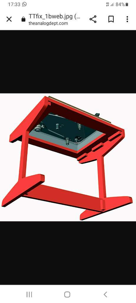

lucaz78 Inviato 30 Luglio 2022 Condividi Inviato 30 Luglio 2022 @Bazza molle nuove lnuova stare, le producono solo un olandese (non ricordo il nome), e Vinyl nirvana negli usa. Su ebay le trovi usate,ma tanto vale che tieni le tue se riesci a tararlo. Finché il piatto mantiene l'altezza e "rimbalza" verticalmente se dai un colpetto sul perno,vanno bene. dopo una lunga chiacchierata con Simone lucchetti, che aveva provato le olandesi,mi fece capire che ci sono troppe incognite sulla realizzazione di molle perfettamente identiche alle originali. Lui stesso aveva rinunciato alla loro produzione. Non saranno mai uguali. Quelle del linn sondek poi neanche per idea,il controtelaio del linn è molto più pesante e quindi le molle sono più rigide. Riguardo la taratura (che ogni tanto va controllata), io mi ero costruito un "piedistallo" prendendo spunto da questo, visto su "the analog dept" per il 160. L'avevo fatto mettendo insieme dei semplici listelli quadrati del "brico" e qualche vite, ti permette di tenere il gira sollevato e di lavorarci sotto, dopo averlo messo in bolla per le tarature. Veramente molto comodo. Link al commento https://melius.club/topic/9446-molle-td-150-mk1/#findComment-537302 Condividi su altri siti Altre opzioni di condivisione...
