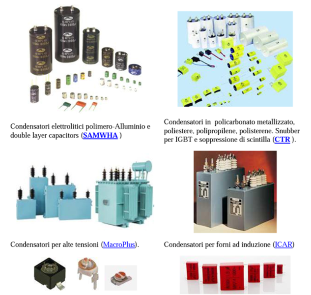

Da assoluto neofita, sto cercando di approfondire gli aspetti che riguardano il funzionamento della componentistica.
Ho trovato di semplice comprensione e di contenuto divulgativo un file pubblicato su www.istitutobartolo.it, che propongo come contenuto utile a chi, come me, non ha avuto una formazione tecnica ad aiutarlo.
Tutti i condensatori sono uguali...
Riporto le conclusioni finali del documento, invitando chi fosse interessato ad approfondire tramite il link. Sono 22 pagine scorrevoli.
CONCLUSIONI
Con quanto detto non si vuole dare ragione a chi, per pura attività imbonitoria in mala fede, proponga questo o quel componente come soluzione di tutti i mali. E neanche spingere all' uso di OS-CON olow-ESR in ogni possibile applicazione, perchè questo può non essere minimamente necessario per quel dato progetto, mentre comporta un aggravio ingiustificato del costo..
Semplicemente si desidererebbe che sia il progettista che l' hobbista, e anche l' utente finale, non si basi su dogmi o sentito dire, ma su ragionamenti critici dovuti ad una corretta conoscenza dell' elettronica e delle tecnologie che la supportano.
Dunque, occorre avere presente che:
1. I condensatori NON sono tutti uguali, neppure se fanno parte della stessa famiglia di tecnologia produttiva. Tanto meno se sono realizzati in tecnologie diverse.
2. Sicuramente, in applicazioni generiche e non soggette a particolari condizioni (di frequenza, corrente, temperatura, tensione, ecc.), la scelta di un modello piuttosto che di un' altro è abbastanza indifferente.  Ma dove si presentano condizioni critiche, la scelta di un tipo di condensatore può fare la differenza tra un progetto ben riuscito ed uno difettoso.
3. In particolare, il condensatore, per la funzione che svolge nel circuito, non è un componente sostituibile semplicemente in base alla capacità ed alla tensione di lavoro, ma va scelto a seconda dello scopo a cui è destinato.
4. Considerare che la pratica del recupero dei componenti da apparecchiature surplus o fuori uso, adottata da tutti gli hobbisti per ridurre i costi, per i condensatori deve essere attuata con le opportune cautele. Principalmente perchè, come abbiamo detto, il condensatore ha una vita limitata e, superato un certo monte ore di lavoro, le sue caratteristiche degradano. Inoltre, le operazioni di dissaldatura e saldatura possono avere riflessi maggiori sui condensatori che non su resistenze o bobine, proprio per la natura del componente e le sue caratteristiche costruttive.
