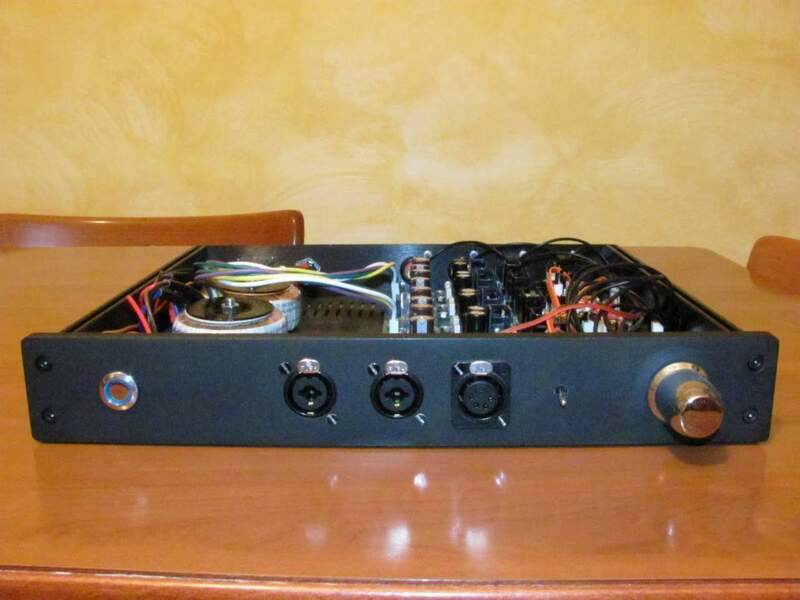

giuca70 Inviato 5 Agosto 2022 Condividi Inviato 5 Agosto 2022 Be', se sei in grado di saldare, allora il 90 % del lavoro DIY è quasi fatto. Cosa ne penso ? La soddisfazione di veder suonare una scheda assemblata da se', messa in una scatola da scarpe, a cui si erano fatte le predisposizioni per il volume, le prese rca ed il reesto, vuoi mettere ? Poi, dopo un po' di lavoro artigianale, è venuto fuori questo frutto (che rimpiango come un bambino) . . lo swuìitch era per il gain. Nessun altro interruttore serviva per gestire tutte le uscite possibili, SE, bilanciato, con connettori Neutrik all-mode (Jack 6,3 se, o bilanciato, xlr 3 pin bilanciato, xlr 4 pin bilanciato. Bastava dargli in pasto un segnale bilanciato, poi merito di connessioni da far impazzire, tutto il resto veniva fuori da se'. 1° connettore a sx (SE in fase) 2° connettore al centro (SE controfase) 3° connettore a dx bilanciato 1° e 2° connettore bilanciato (jack 6,3 o xlr 3 pin) volendo potevi collegare 1, 2 o 3 cuffie insieme (mandando a quel paese il Damping Factor, ma non più di tanto, per la bonta' progettuale frutto di Alex) Link al commento https://melius.club/topic/9545-nuovo-amp-cuffie-pareri-sullo-schiit-heresy/#findComment-543120 Condividi su altri siti Altre opzioni di condivisione...

giuca70 Inviato 5 Agosto 2022 Condividi Inviato 5 Agosto 2022 Ecco, ne è sprovvisto perche' semplicemente non serve bilanciarla. Cerco di spiegare. In due parole, ai tempi le bilanciavo per avere maggiore musicalità, ma al contempo il DF quadruplicava il suo valore, perdendo il pieno controllo del driver (basso preciso, incisivo senza code, voci naturali, strumenti stagliati nell'etere, con una definizione eccellente, parlo del pilotaggio SE). Bilanciare significa da un lato quadruplicare (circa 3 volete e mezzo in realta') la potenza del singolo amplificatore, ma significa anche quadruplicare il Damping Factor, che con cuffie rivelatrici (leggasi già buone come la DT990) lo si sente in un basso lungo, mal controllato, che in un primo omento si fa piacere, poi alla lunga ho preferito tornare al SE, per inciso, un signor SE, il v5 che attendo realizzato dal progettista. Io ormai, ho passato la quaglia, e giaà !! l'eta'... Link al commento https://melius.club/topic/9545-nuovo-amp-cuffie-pareri-sullo-schiit-heresy/#findComment-543171 Condividi su altri siti Altre opzioni di condivisione...
