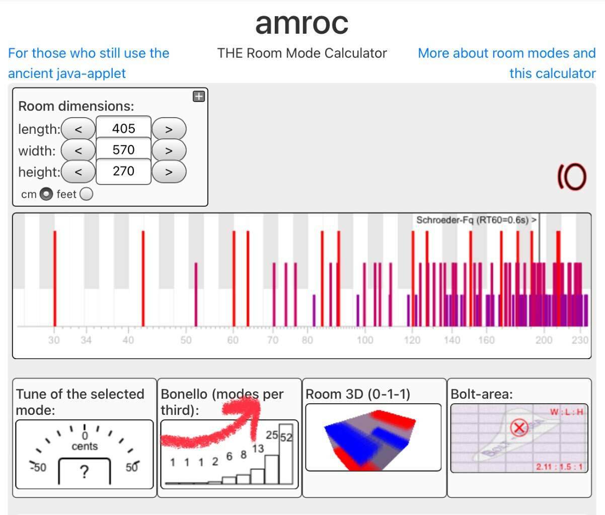

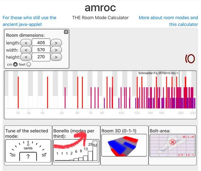

gobert4 Inviato 5 Agosto 2022 Condividi Inviato 5 Agosto 2022 Se c'è modo di intervenire pesantemente, sarebbe meglio rispettare tutte le proporzioni corrette. Avere le modali ben distribuite è cosa buona e giusta, ma si "perde" metratura (tuttavia dietro la contro parete si può intervenire con un trattamento). Ci sono diversi calcolatori software e anche in rete, basta fare in modo che almeno i modi assiali ed obliqui non siano sovrapposti e distanziati tra loro in egual misura. Qui c'è sia Bolt che il criterio di Bonello: https://amcoustics.com/tools/amroc 1 Link al commento https://melius.club/topic/9556-dimensioni-stanza-e-materiali-utilizzati/#findComment-543607 Condividi su altri siti Altre opzioni di condivisione...
