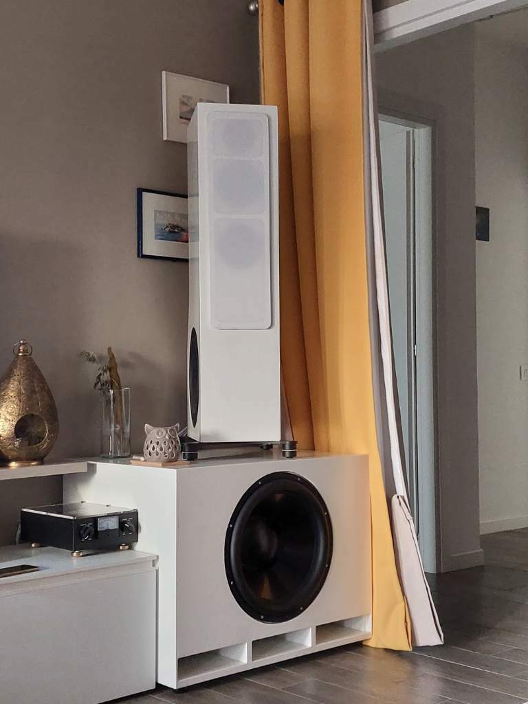

ddn13 Inviato 2 Agosto 2022 Condividi Inviato 2 Agosto 2022 Amplificazione tutta in classe A che scalda una casa. Mobili da 400kg in totale. Posso amplificare un locale con un sound di alto livello. A voi i commenti e consigli 1 Link al commento https://melius.club/topic/9573-impianto-definitivo/ Condividi su altri siti Altre opzioni di condivisione...

Dufay Inviato 2 Agosto 2022 Condividi Inviato 2 Agosto 2022 Se non ce lo descrivi per bene difficile commentare. Link al commento https://melius.club/topic/9573-impianto-definitivo/#findComment-540720 Condividi su altri siti Altre opzioni di condivisione...

Tronio Inviato 3 Agosto 2022 Condividi Inviato 3 Agosto 2022 Non si capisce granché, a parte il tagliere di Ikea e un paio di strumenti da elettricista: cosa dovremmo commentare di preciso? I soprammobili e il colore delle tende?...🤔 2 Link al commento https://melius.club/topic/9573-impianto-definitivo/#findComment-541484 Condividi su altri siti Altre opzioni di condivisione...
Moderatori joe845 Inviato 3 Agosto 2022 Moderatori Condividi Inviato 3 Agosto 2022 In effetti... O si descrive o postare foto così lascia il tempo che trova.. G Link al commento https://melius.club/topic/9573-impianto-definitivo/#findComment-541503 Condividi su altri siti Altre opzioni di condivisione...

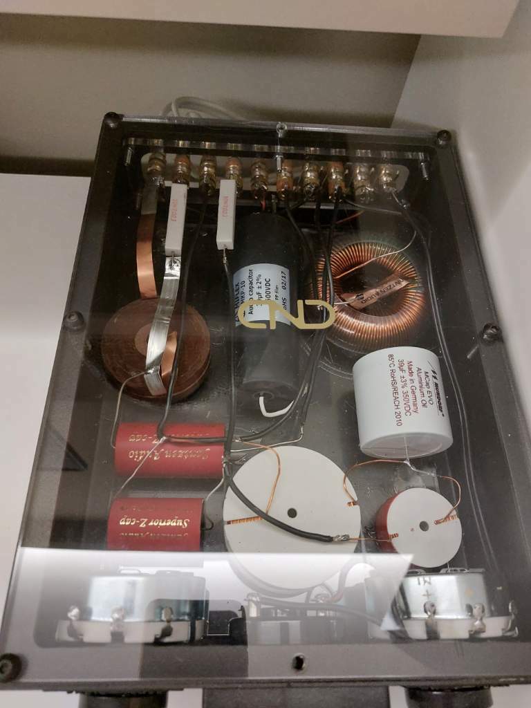

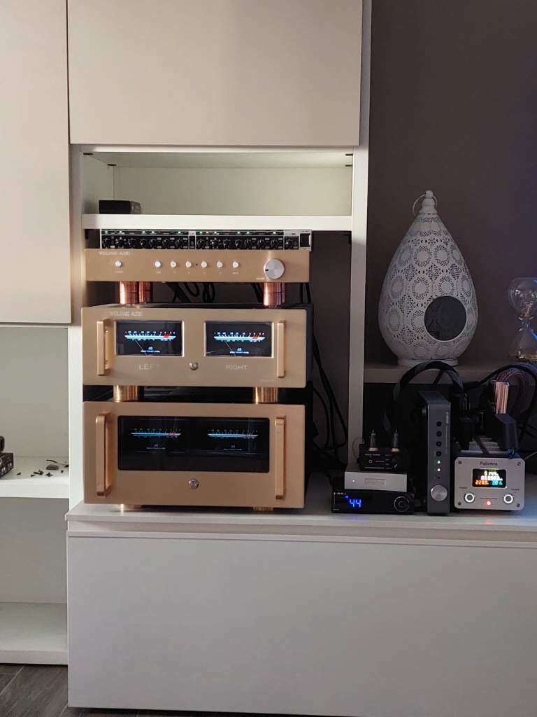

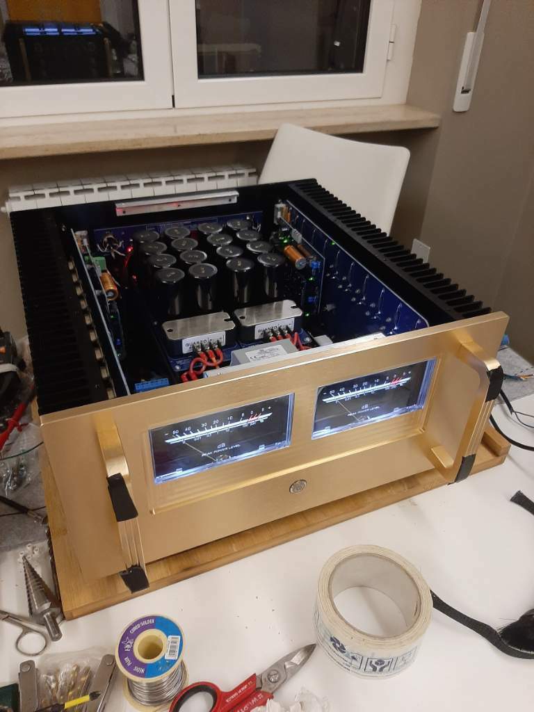

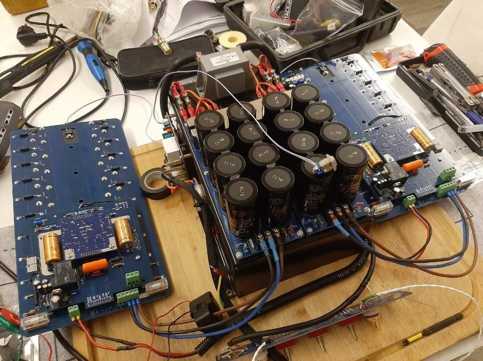

ddn13 Inviato 3 Agosto 2022 Autore Condividi Inviato 3 Agosto 2022 Questo è l'ampli che pilota i driver da 18". Parliamo di 40 transistor, 2 toroidali da 900va, 160.000uf di condensatori, capace di un uscita massima di 80v e non so quanti ampere. L'altro ampli ha 16 transistor, 2 toroidali 600va, 120.000uf di filtri, uscita max a 40v, pilota i medio alti ed il basso e passa tutto tramite il cross in foto. Il pre l'ho comprato già fatto ed è anche lui in classe A. Il diffusore sopra è un tre vie: tweeter morel, 2 medi da 6" scan speck, woofer da 12" della sb acoustic che lavora in reflex in 60 lt. Sotto c'è un sub da 18 della dayton che lavora in 220 lt accordato in reflex a circa 20hz, accoppiato ad un cross digitale. Nella parete posteriore c'è un altro sub da 15" della peerless a lunga escursione con doppio radiatore passivo e ampli hypex integrato da 800w. Paragonato ad impianti da 100k non so se suona meglio ma almeno questo mi emoziona, per raggiungere il risultato voluto quanto avrei dovuto spendere? Tra l'altro ho fatto varie prove presso negozianti portando il mio pre, ed oltre metà volume non si è mai potuti andare perché si poteva bruciare quello o quell'altro. Da me a metà volume il sound arriva in piazza. Link al commento https://melius.club/topic/9573-impianto-definitivo/#findComment-541520 Condividi su altri siti Altre opzioni di condivisione...

ddn13 Inviato 3 Agosto 2022 Autore Condividi Inviato 3 Agosto 2022 @Tronio forse non hai mai assemblato un ampli in classe a, non saprei cosa aggiungere, dovrei postare lo schema? È un impianto con volume da giostrai e il suono da classe A, è raro. 1 Link al commento https://melius.club/topic/9573-impianto-definitivo/#findComment-541561 Condividi su altri siti Altre opzioni di condivisione...
