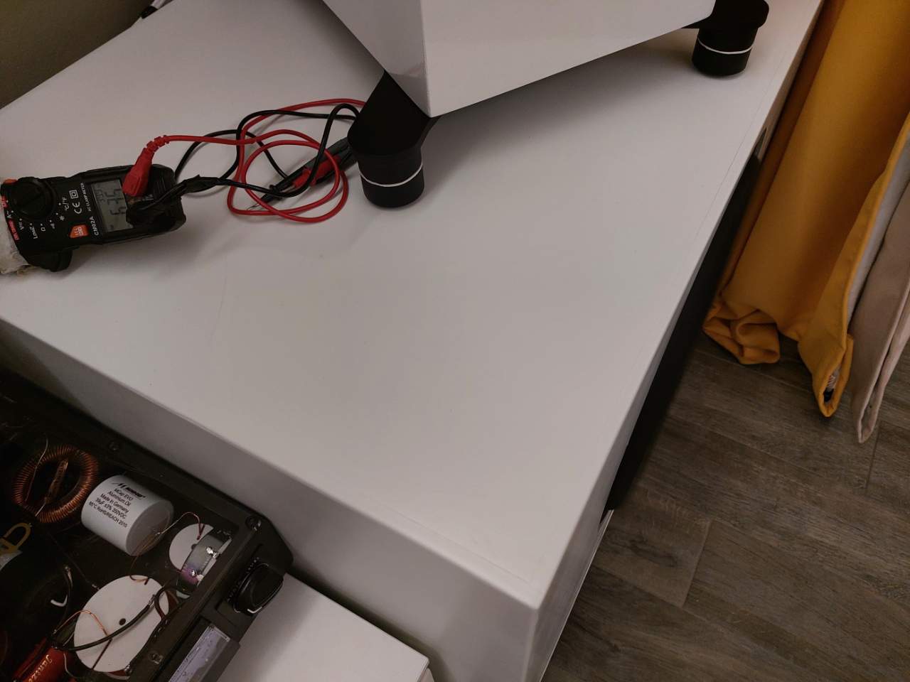

ddn13 Inviato 3 Novembre 2022 Autore Condividi Inviato 3 Novembre 2022 Comunque misurando l'uscita questa bestia tira fuori 6.5A @ 70v, indistorti, secondo voi è giusto per un 18"? Oppure avete consigli su qualche ampli che avete provato? Link al commento https://melius.club/topic/9573-impianto-definitivo/page/4/#findComment-633958 Condividi su altri siti Altre opzioni di condivisione...
Moderatori BEST-GROOVE Inviato 3 Novembre 2022 Moderatori Condividi Inviato 3 Novembre 2022 1 ora fa, ddn13 ha scritto: indistorti, secondo voi è giusto per un 18"? Oppure avete consigli su qualche ampli che avete provato? @ddn13 ma scusa... se il progetto parte da un kit già disponibile con i piani di costruzione e tutte le misure del caso o fosse tratto da qualche rivista di diy audio, che ovviamente avranno effettuato tutti i test possibili con grafici ad uso dei lettori come puoi pretendere visto che lo hai fatto di sana pianta e il tutto lo conosci bene soltanto te che qualcuno dia risposte esaustive o conferme ai tuoi dubbi? E come se andassi in un club di muratori e mostrando la casa che ho fatto con le mie mani una volta finita di tutto punto esponendo 4 foto chiedessi pareri riguardo gli infissi se son stati messi bene o se il cappotto è stato incollato nei punti stabiliti come da progetto o peggio se mi garantiscono che posso entrare tranquillo senza mi crolli tutto addosso. Link al commento https://melius.club/topic/9573-impianto-definitivo/page/4/#findComment-634046 Condividi su altri siti Altre opzioni di condivisione...
ddn13 Inviato 3 Novembre 2022 Autore Condividi Inviato 3 Novembre 2022 Che tipo di misure occorrono? Link al commento https://melius.club/topic/9573-impianto-definitivo/page/4/#findComment-634048 Condividi su altri siti Altre opzioni di condivisione...
