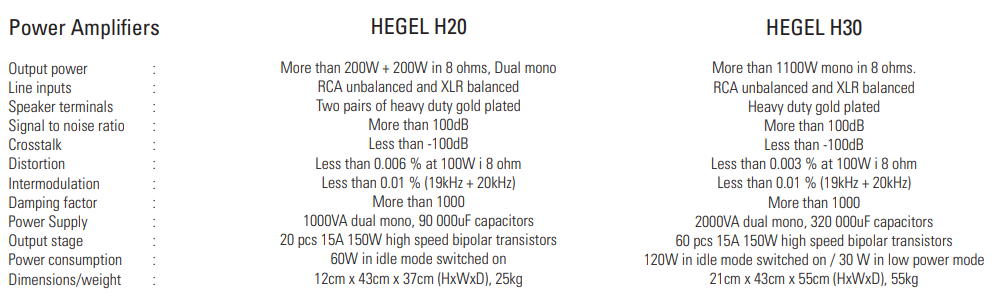

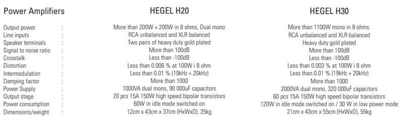

Dubleu Inviato 5 Novembre 2022 Condividi Inviato 5 Novembre 2022 Il 3/11/2022 at 21:06, ddn13 ha scritto: bestia tira fuori 6.5A sui miei 18" do 39 A in un sistema, sto passando a 65A per ovvi motivi, ma il pilotaggio con 135-200A è il top. Do 50 ampere alle medio alte con woofer da 18cm in classe D, do ai 30cm 200 A di Hegel. Dipende dai gusti insomma. 1 Link al commento https://melius.club/topic/9573-impianto-definitivo/page/5/#findComment-635367 Condividi su altri siti Altre opzioni di condivisione...
ddn13 Inviato 5 Novembre 2022 Autore Condividi Inviato 5 Novembre 2022 Hai misurato quelle potenze ai terminali? Potresti postare una foto? Link al commento https://melius.club/topic/9573-impianto-definitivo/page/5/#findComment-635415 Condividi su altri siti Altre opzioni di condivisione...
Moderatori joe845 Inviato 5 Novembre 2022 Moderatori Condividi Inviato 5 Novembre 2022 @Dubleu ma per carità. 200A su 8 ohm sono 320000 Watt. Evitiamo di dire cose non vere. Forse in regime impulsivo per qualche ms, il resto sono stupidaggini. G Link al commento https://melius.club/topic/9573-impianto-definitivo/page/5/#findComment-635577 Condividi su altri siti Altre opzioni di condivisione...
Dubleu Inviato 5 Novembre 2022 Condividi Inviato 5 Novembre 2022 @joe845 6.5a cinesi meriteranno di più. W il 38. Link al commento https://melius.club/topic/9573-impianto-definitivo/page/5/#findComment-635626 Condividi su altri siti Altre opzioni di condivisione...

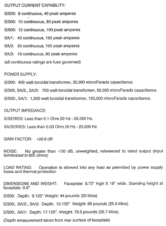

lucaz78 Inviato 5 Novembre 2022 Condividi Inviato 5 Novembre 2022 da quel poco che ho capito,quei finali sono un clone del Threshold S500. i primi watt sono in classe a, i restanti in ab. Link al commento https://melius.club/topic/9573-impianto-definitivo/page/5/#findComment-635629 Condividi su altri siti Altre opzioni di condivisione...
Dubleu Inviato 5 Novembre 2022 Condividi Inviato 5 Novembre 2022 3 ore fa, Dubleu ha scritto: Dipende dai gusti insomma. @joe845 C i sono molti modi d'interpretare le cose, i 6.5A per i miei gusti risultano pochi per un 18" anche se 99-106db di sensibilità, anche se a tromba. I modi di porsi, però sono indiscutibili. Ho citato i dati targa dei finali, diversi in ogni finale ma ben più sprestanti. Se può aiutare mettiamo dei nomi, ma il risultato della varietà di idee e funzionalità e modi di ascoltare non cambia. Per far volare un diffusore per i MIEI gusti serve ben di più. Una domanda, una risposta, un utente. Poi ci sono molti altri utenti, non hai risposto alla domanda ma solo ripreso me, rispondi, sii costruttivo. Link al commento https://melius.club/topic/9573-impianto-definitivo/page/5/#findComment-635647 Condividi su altri siti Altre opzioni di condivisione...
Moderatori joe845 Inviato 5 Novembre 2022 Moderatori Condividi Inviato 5 Novembre 2022 @Dubleu non sto parlando dei tuoi gusti che, ovviamente, non mi permetto di discutere. Ti sto solo facendo dei semplici conti per dirti che i 200A non possono essere erogati se non per qualche ms, e forse neanche, quindi forse i dati di targa bisogna interpretarli e magari verificarli... Ma non fa niente... G Link al commento https://melius.club/topic/9573-impianto-definitivo/page/5/#findComment-635708 Condividi su altri siti Altre opzioni di condivisione...
