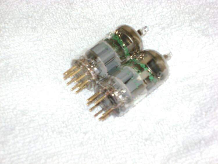

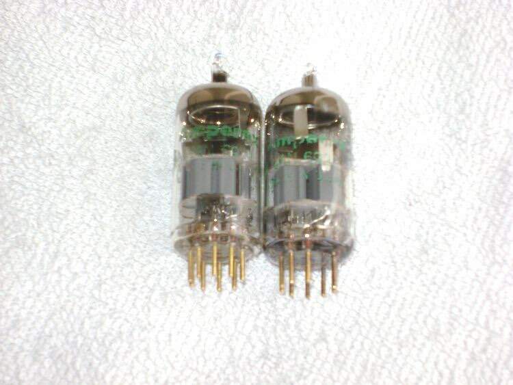

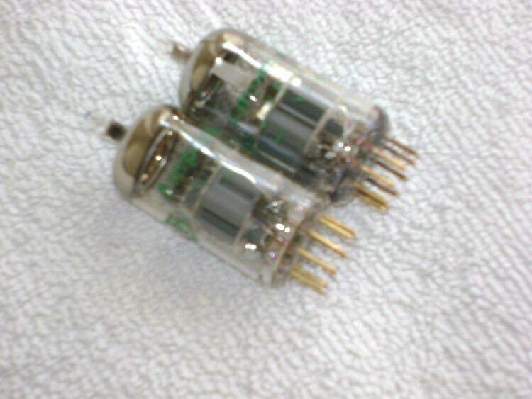

Che tipo di Amperex 6922 sono queste?
@Teosound dovrebbero essere delle Amperex JAN 6922 Gold Pin, Halo Getter, di produzione USA con factory code tipo 7L8*xxUSA/7L9*xxUSA, di fine anni '60.
Confermami il codice che ti ho indicato e vedi se corrisponde.
N.B.: Il factory code non è in verde, ma è stampigliato con catatteri piccoli grigi/neri su tre righe direttamente sul vetro.
https://melius.club/topic/9820-che-tipo-di-amperex-6922-sono-queste/#findComment-556059
Domande legittime, per avere risposte un minimo attendibili:
1) come suggerito correttamente da TopHi-end per identificare cosa confronti utilizza i codici di produzione e non i marchi commerciali, partendo dalle tue 6DJ8 che dovrebbero avere codici GA? ⊿??, codici diversi rese diverse, per le tue oltre al codice anche il getter dalle prime "D" getter a quelle con getter ad anello grande poi alle ultime con anello più piccolo
2) TopHi-end ha inquadrato correttamente i due probabili codici con quel marchio (vedi foto), controllando un altro dettaglio ti confermo che sono delle 7L9 *___ ovvero le ultime 6922/E88CC prodotte nello stabilimento Amperex di Hicksville USA quasi sicuramente nel 1968 (Gruppo Philips NB)
3) se non si conosce l'elettronica in cui si utilizzano non facile prevedere comparazioni, rese ecc.
4) nel mio pre ARC LS22 preferisco tutte le GA_ ⊿___ fino ai codici GAA ⊿5__ del 1965 rispetto alle 7L9 *__, ma le 7L9 *__ sono comunque valvole discrete IMHO, dipende dove le vuoi utilizzare, dal sistema complessivo e soprattutto dai criteri personali
NB: imprescindibile è sempre la misurazione delle valvole per conoscerne lo stato elettrico/funzionale
https://melius.club/topic/9820-che-tipo-di-amperex-6922-sono-queste/#findComment-556503

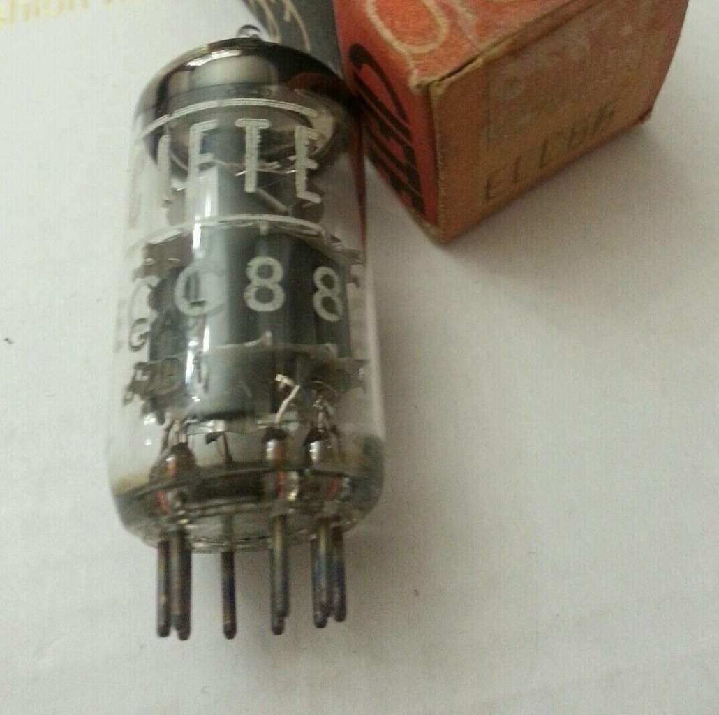

Ti posto una foto di una mia ECC88 di produzione Philips Heerlen per farti vedere come sono stampati i loro codici di produzione, si tratta di una GA7 ⊿2D1
Nel caso non riesci a individuarlo lo trovi appena sotto la doppia "CC" di ECC88 marchiata in bianco
