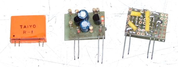

Membro_0022 Inviato 24 Agosto 2022 Condividi Inviato 24 Agosto 2022 1 ora fa, BEST-GROOVE ha scritto: ma di tutti questi pezzi di ricambio originali introvabili nemmeno equivalenti o da adattare con delle modifiche elettriche o meccaniche si possono ottenere/fare? A volte; va valutato caso per caso in base al pezzo e a quel che si riesce a trovare nei negozi o nelle fiere. Transistor particolari (VFET p.es.) IC custom e cose simili... nulla da fare, chiaramente. Per i microcontrollori custom che gestiscono le meccaniche dei registratori in teoria si potrebbe creare qualcosa di equivalente utilizzando dei processori di produzione corrente, ma è cosa estremamente impegnativa e il gioco a mio avviso non vale la candela (a meno che non capiti uno di quei "mostri sacri" quotati fior di migliaia di euro). A proposito di componenti introvabili e loro sostituzione, qui un mio piccolo "miracolo": ricostruzione di un modulo ibrido amplificatore video in un VTR di fine anni 60/inizio 70. http://www.ilnastrone.it/PiccolaBottega/Video/AkaiVT/VT110Portapack.html Potenziometri, commutatori e roba del genere... se si accettano modifiche estetiche (apparecchio "snaturato" ma funzionante vs. apparecchio originale inutilizzabile) in qualche modo si fa. Motori e motorini: bisogna essere bravi a fare modifiche meccaniche e spesso anche elettroniche. Parti meccaniche: anche qui con pazienza si può riuscire a ricostruire i pezzi rotti, di solito in plastica. Oggi con le stampanti 3D è sicuramente più facile che in passato. Link al commento https://melius.club/topic/9881-guida-al-vintage-cosa-non-prendere-se-manca-esperienza/page/3/#findComment-561792 Condividi su altri siti Altre opzioni di condivisione...

Moderatori BEST-GROOVE Inviato 24 Agosto 2022 Moderatori Condividi Inviato 24 Agosto 2022 4 ore fa, lufranz ha scritto: qui un mio piccolo "miracolo": ricostruzione di un modulo ibrido amplificatore video in un VTR di fine anni 60/inizio 70. Gagliardo! Ma ne valeva la pena visto che indicavi come non conveniente accanirsi (a meno che non capiti uno di quei "mostri sacri" quotati fior di migliaia di euro)...in questo caso lo era o si trattava di una elettronica personale dal valore affettivo e non ti andava di lasciar perdere? Link al commento https://melius.club/topic/9881-guida-al-vintage-cosa-non-prendere-se-manca-esperienza/page/3/#findComment-562017 Condividi su altri siti Altre opzioni di condivisione...
Membro_0022 Inviato 24 Agosto 2022 Condividi Inviato 24 Agosto 2022 2 ore fa, BEST-GROOVE ha scritto: Ma ne valeva la pena visto che indicavi come non conveniente accanirsi (a meno che non capiti uno di quei "mostri sacri" quotati fior di migliaia di euro)...in questo caso lo era o si trattava di una elettronica personale dal valore affettivo e non ti andava di lasciar perdere? Un conto è "sintetizzare" con un microcontrollore standard un chip custom che gestisce un registratore (a spanne: un paio di settimane di lavoro tra progettazione della schedina sostitutiva e sviluppo del firmware) e un altro è uno schedino con uno stadio di amplificazione a transistor (un'ora tutto compreso). Link al commento https://melius.club/topic/9881-guida-al-vintage-cosa-non-prendere-se-manca-esperienza/page/3/#findComment-562148 Condividi su altri siti Altre opzioni di condivisione...
Moderatori BEST-GROOVE Inviato 24 Agosto 2022 Moderatori Condividi Inviato 24 Agosto 2022 Adesso, lufranz ha scritto: e un altro è uno schedino con uno stadio di amplificazione a transistor (un'ora tutto compreso). tutto chiaro. Link al commento https://melius.club/topic/9881-guida-al-vintage-cosa-non-prendere-se-manca-esperienza/page/3/#findComment-562149 Condividi su altri siti Altre opzioni di condivisione...
