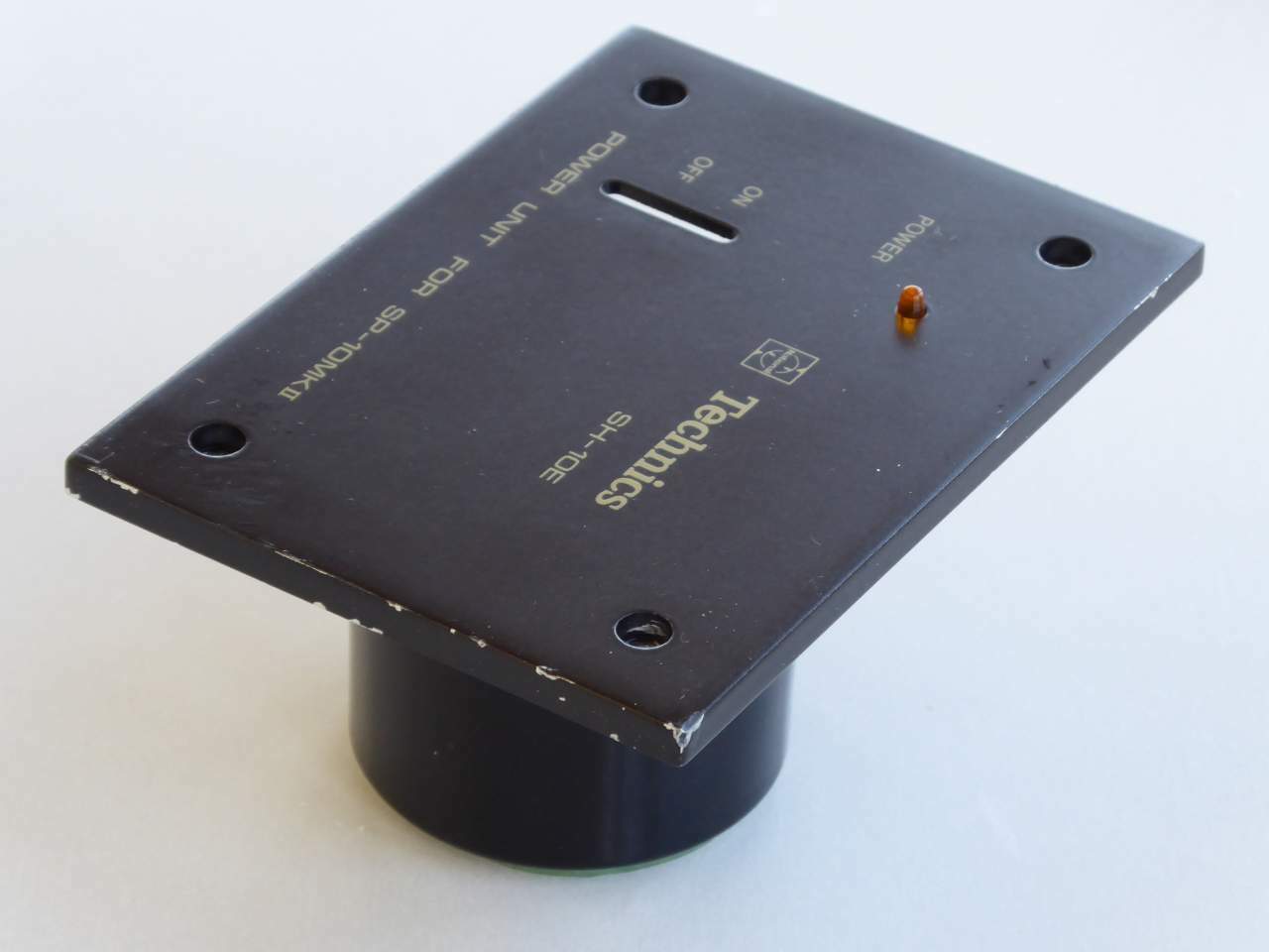

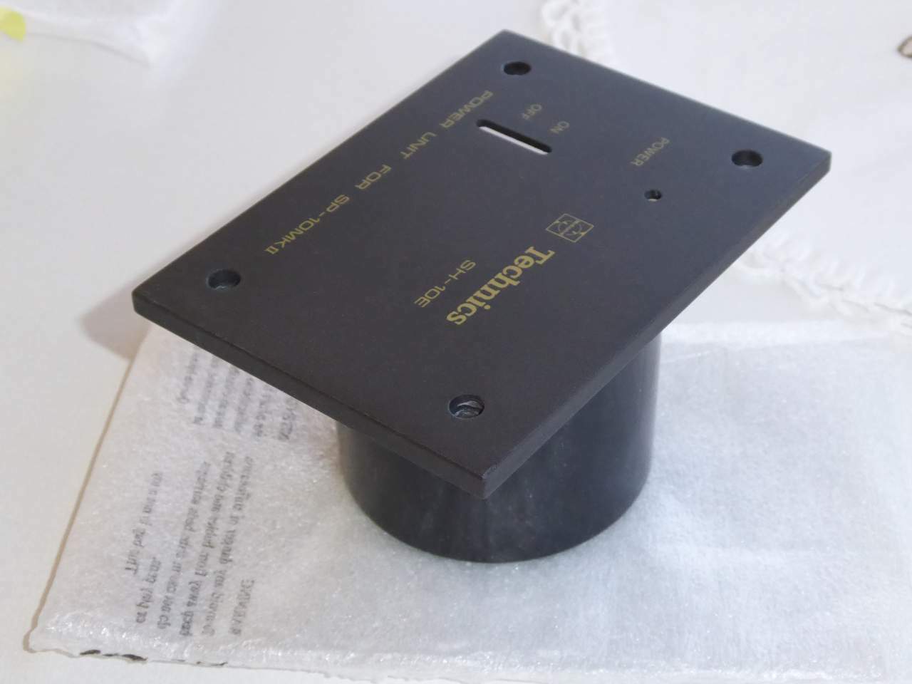

Moderatori BEST-GROOVE Inviato 26 Agosto 2022 Moderatori Condividi Inviato 26 Agosto 2022 11 ore fa, what ha scritto: Proverei con una pasta abrasiva finissima tipo quella che si usa per il plexiglass. Temo ...anzi ne sono certo che con la pasta c'è il grosso rischio se il frontale è già alonato di suo diventi un problema uniformare tutto con il risvolto di vedere comunque gli aloni...l'unica soluzione per coprirli è come suggerito da Bazza, sistema che adotto anch'io per i frontalini verniciati. Un paio di passate incrociate ad aeropenna di trasparente opaco per togliere gli aloni ed uniformare tutto sia le parti lucide che non ed il risultato è garantito. Perchè l'aeropenna? Perché non fa effetto nebbia che si avverte al tatto come carta abrasiva se si va leggeri e non fa buccia d'arancia se si calca troppo la mano! Rovescio della medaglia? Se non si usano trasparenti a due componenti bisogna prestare attenzione a non grattare o urtare con le unghie il frontale dovendo utilizzare le manopole in quanto l'aderenza al supporto è quella che è. Questo pannello presentava vistosi aloni lucidi da sfregamento più alcune parti senza colorazione ...la finitura finale dopo il restauro per uniformare tutti gli aloni è stata eseguita ad aeropenna con trasparente opaco... PRIMA DOPO Link al commento https://melius.club/topic/9883-rinnovare-pannello-frontale-amplificatore-sansui/page/2/#findComment-563811 Condividi su altri siti Altre opzioni di condivisione...

Membro_0024 Inviato 26 Agosto 2022 Autore Condividi Inviato 26 Agosto 2022 1 ora fa, BEST-GROOVE ha scritto: Questo pannello presentava vistosi aloni lucidi da sfregamento più alcune parti senza colorazione ... come hai fatto a coprire le parti senza colorazione? Link al commento https://melius.club/topic/9883-rinnovare-pannello-frontale-amplificatore-sansui/page/2/#findComment-563886 Condividi su altri siti Altre opzioni di condivisione...
