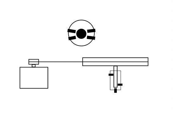

Suonatore Inviato 24 Agosto 2022 Condividi Inviato 24 Agosto 2022 @acusticamente E' un caso molto particolare... Ha una boccola in teflon a sezione triangolare cava e il perno ruota all'interno, quindi per riempire e smorzare lo spazio interno (visto anche il materiale della "boccola" se così si può chiamare)è chiaro che si utilizza un liquido del genere... Link al commento https://melius.club/topic/9898-lubrificazione-perno-giradischi/page/2/#findComment-562186 Condividi su altri siti Altre opzioni di condivisione...

Suonatore Inviato 24 Agosto 2022 Condividi Inviato 24 Agosto 2022 @acusticamente dal sito ufficiale: Rotational Stability Of The Spindle The Well Tempered round spindle rotates in a triangle hole of Teflon and the corner of the triangle is oriented to the motor. This arrangement causes the spindle to rotate in a zero clearance bearing. If the spindle is in the normal round hole, the contact with the bearing surface is made of one point, a condition which can cause rotational instability. With the round spindle rotating in a triangle hole, contact is made at two points resulting in zero clearance and a high degree of stability. 1 Link al commento https://melius.club/topic/9898-lubrificazione-perno-giradischi/page/2/#findComment-562199 Condividi su altri siti Altre opzioni di condivisione...
