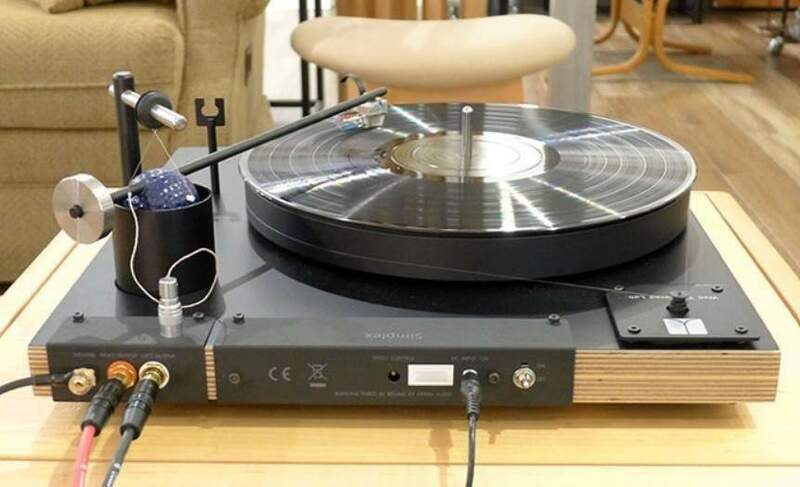

Ultima Legione @ Inviato 25 Agosto 2022 Autore Condividi Inviato 25 Agosto 2022 41 minuti fa, BEST-GROOVE ha scritto: la stessa anti convenzionalità fu sviluppata per il braccio, libero nel vero termine (privo di cuscinetti) di "galleggiare" in una vasca su misura riempita di olio al silicone con esatta gradazione della densità. . Per non parlare, in tema di anticonvenzionalitá, della ....."mitica" pallina da golf 😁😁 che nel modello Simplex ha sostituito l'intero cinematismo meccanico di snodo del braccio e i connessi problemi di sospensione fluida..... . . Comunque sia in relazione ai loro costi, in base alle mie occasionali esperienze di ascolto che ho avuto con i Well Tempered Lab, straordinari e musicalissimi giradischi...... a parte l'assoluta genialitá di Bill Firebaugh. . 1 Link al commento https://melius.club/topic/9898-lubrificazione-perno-giradischi/page/3/#findComment-562425 Condividi su altri siti Altre opzioni di condivisione...

Moderatori BEST-GROOVE Inviato 25 Agosto 2022 Moderatori Condividi Inviato 25 Agosto 2022 3 ore fa, Ultima Legione @ ha scritto: "mitica" pallina da golf 😁😁 che nel modello Simplex di questo non ne sapevo nulla Link al commento https://melius.club/topic/9898-lubrificazione-perno-giradischi/page/3/#findComment-562620 Condividi su altri siti Altre opzioni di condivisione...
Ultima Legione @ Inviato 25 Agosto 2022 Autore Condividi Inviato 25 Agosto 2022 9 minuti fa, BEST-GROOVE ha scritto: di questo non ne sapevo nulla . 😀😁 . Arrivato alla versione MKII é attualmente il modello entri level del catalogo Well Tempered Lab....... ma posso assicurare che suona veramente alla grande‼️ . Link al commento https://melius.club/topic/9898-lubrificazione-perno-giradischi/page/3/#findComment-562634 Condividi su altri siti Altre opzioni di condivisione...
Moderatori BEST-GROOVE Inviato 25 Agosto 2022 Moderatori Condividi Inviato 25 Agosto 2022 @Ultima Legione @ ah ecco...sempre farina del sacco della Well Tempered; dovevo immaginarmelo. 1 Link al commento https://melius.club/topic/9898-lubrificazione-perno-giradischi/page/3/#findComment-562641 Condividi su altri siti Altre opzioni di condivisione...
