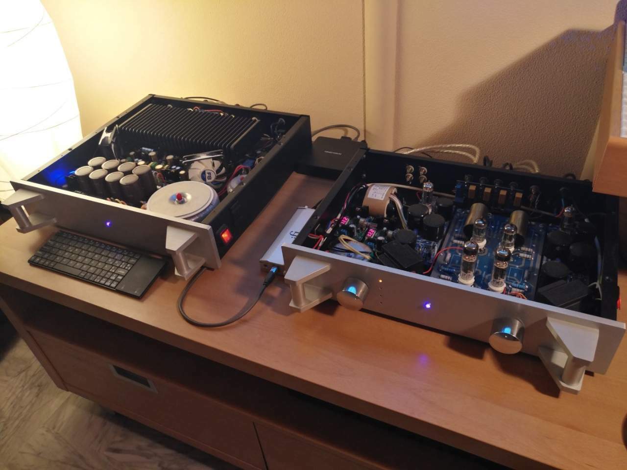

Partizan Inviato 29 Agosto 2022 Condividi Inviato 29 Agosto 2022 9 ore fa, Ultima Legione @ ha scritto: con il mio valvolare Single-Ended con KT-120 da 20+20 Watt Scusami, ma che apparecchi sono quella bellissima coppia pre e finale slim che si vedono in foto? Grazie, ciao Evandro Link al commento https://melius.club/topic/9924-il-meglio-dellaudio-francese/page/2/#findComment-567037 Condividi su altri siti Altre opzioni di condivisione...

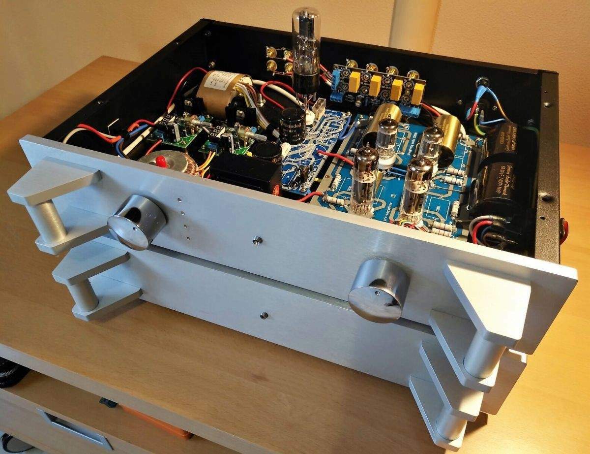

Questo è un messaggio popolare. Ultima Legione @ Inviato 29 Agosto 2022 Questo è un messaggio popolare. Condividi Inviato 29 Agosto 2022 2 ore fa, Partizan ha scritto: Scusami, ma che apparecchi sono quella bellissima coppia pre e finale slim che si vedono in foto? . 🤗🤗.....😁😁 . Chiedendone anticipatamente venia, colgo al volo come un magnifico assist il Tuo post, per incensarmi con un pó di innocente e sano orgoglio‼️ . Quelle due anonime elettroniche che si intravedono nella foto del mio soggiorno sono il risultato di calcoli abbozzati sugli angoli di giornale durante gli intervalli di lavoro, funzioni di trasferimento guardate per ore per scegliere i migliori punti di polarizzazione statica di Valvole e Transistor, la sperimentazione di audaci layout circuitali, non meno di una dozzina di distinte e successive release realizzate dal nulla (e di cui almeno la metá finite nella differenziata🤦♀️🤦♀️ perché suonavano una chiavica e attufate) ore e ore trascorse al banco di misura per le valutazioni di Analisi di Spettro, Forme d'Onda e di Bande Passanti, scelta e eselezione della componentistica attiva e passiva, l'ottimizzazione delle performance e il tormento 😈😡☠️ dato per anni ad amici, parenti e appassionati obbligati ad assistermi in valutazione e prove di ascolto per il giudizio di tutte le possibili e infinite modifche circuitali. . Alla fine dopo circa 12 anni di innovazione e ottimizzazioni e una spesa finale con il quale mi sarei potuto quasi comprare una piccola utilitaria il risultato é stato: . - (sulla destra della foto) il Pre-amplificatore valvolare con stadio di uscita a Inseguitore di Catodo capace di interfacciarsi e pilotare qualunque Finale di Potenza, layout a "Zero Global Negative Feedback", raddrizzamento a valvola e filtraggio di tipo CLC dell'Alimentazione Anodica e Alimentazione di filamento stabilizzata e differenziata per ognuna dei quattro doppi-diodi di preamplificazione (Telefunken NOS E80CC), commutazione a microrelé degli ingressi. . - (sulla sinistra della foto) il Finale di Potenza con Toroidale di alimentazione di tipo Audio-Grade da 600 VA, 88.000 uF di capacitá di filtraggio, alimentazione dual-mono per stage di potenza e dual-mono stabilizzata per stage di preamplificazione e stadio driver, Configurazione stadio di Potenza "quasi complementare Darlington-Sziklai" ad alta stabilitá termica, Bandwith a - 3 dB pari a 280.000 Hz, SlewRate simmetrico su fronte di salita e di discesa da 42V/µs, Distorsione Armonica THD inferiore allo 0,02% misurata Potenza in uscita 110+110 Watt su 8 Ohm / 190+190 Watt su 4 Ohm e 45 Ampere di Corrente totale erogabile su transienti da 10 mS e minimi di Impedenza da 2 Ohm. Ventole termostatate di raffredamento (inserzione termostata a 75 gradi), Zero protezioni in uscita. . . Il risultato dopo quasi 12 anni di lavoro é l'accoppiata che vedete in foto con una Sonoritá e delle precise peculiaritá di Timbrica, Dinamica e Soundstage tagliate a misura dei miei gusti e con il quale oltre che pilotare negli anni svariati diffusori spesso anche ostici e impegnativi (THIEL CS 2.4, Sonus Faber Sonetto e Lumina, MAGNEPAN 1.6 etc etc.) attualmente costituiscono il mio riferimento per valutare e confrontare tutte le altra elettroniche e diffusori (veramente tanta roba) che transita dal mio soggiorno per voglia, richiesta e desiderio di Amici e Appassionati. . . Sopra una delle prime versioni del Preamplificatore, in una foto di 7/8 anni fá, con il layout in bella vista per sperimentare la sonoritá di un rarrissimo doppio diodo di raddrizzamento NOS. 10 Link al commento https://melius.club/topic/9924-il-meglio-dellaudio-francese/page/2/#findComment-567155 Condividi su altri siti Altre opzioni di condivisione...
Membro_0020 Inviato 29 Agosto 2022 Condividi Inviato 29 Agosto 2022 2 ore fa, Ultima Legione @ ha scritto: sulla sinistra della foto) il Finale di Potenza con Complimenti! In che classe di funzionamento opera l’ampli? Quanta controreazione? Quanti dispositivi finali? Link al commento https://melius.club/topic/9924-il-meglio-dellaudio-francese/page/2/#findComment-567286 Condividi su altri siti Altre opzioni di condivisione...
n.enrico Inviato 30 Agosto 2022 Condividi Inviato 30 Agosto 2022 @Ultima Legione @ Complimenti! Esteticamente però avrei tolto le maniglie a entrambi i componenti. 1 Link al commento https://melius.club/topic/9924-il-meglio-dellaudio-francese/page/2/#findComment-567317 Condividi su altri siti Altre opzioni di condivisione...
Ultima Legione @ Inviato 30 Agosto 2022 Condividi Inviato 30 Agosto 2022 8 ore fa, Collegatiper ha scritto: Complimenti! In che classe di funzionamento opera l’ampli? Quanta controreazione? Quanti dispositivi finali? . In che classe di funzionamento opera l’ampli? - "Classe AB" ma con un punto polarizzazione statica dei Finali di Potenza che permette su carichi da 4 Ohm una erogazione dei primi 10/12 Watt per canale, in "Classe A". . Quanta controreazione? - Matti Otala docet‼️ E "cum grano salis" il minimo indispensabile: circa 40/42 dB. . . Sono infatti sempre stato allineato, fan e sfegatato seguace del grande e compianto genio finlandese pur peró senza mai cadere nella fraticida quanto insulsa guerra di trincea del ..... "N.F.B. SI - N.F.B. NO" e che in realtá nei decenni é stata fatta solo e soltanto dai responsabili del Markenting e dagli appassionati che si atteggiano a tecnici leggendo riviste. 😁😁 . Per precisa e voluta scelta progettuale solo una coppia di BJT per canale, come giá detto nella nella peculiare (qunto abbastanza rara) configurazione "Darlington-Sziklai" che mi ha permesso (in alternativa alle scontate coppie complementari NPN-PNP di transistor), di poter usare quattro generosi quanto ormai introvabili TOSHIBA 2SC5200 (selezionati e accoppiati per HFE su una partita di circa 40 transistor N.O.S.) capaci ognuno di ben 15 Ampere di Corrente di Collettore e 150 Watt di dissipazione e posti nella condizione di .......... "lavorare senza tirar loro il collo" e con una "Funzione di Trasferimento" della loro S.O.A. (Safety Operation Area) di eccellente quanto straordinaria linearitá. . S.O.A del transistor TOSHIBA 2SC5200 . Link al commento https://melius.club/topic/9924-il-meglio-dellaudio-francese/page/2/#findComment-567370 Condividi su altri siti Altre opzioni di condivisione...
