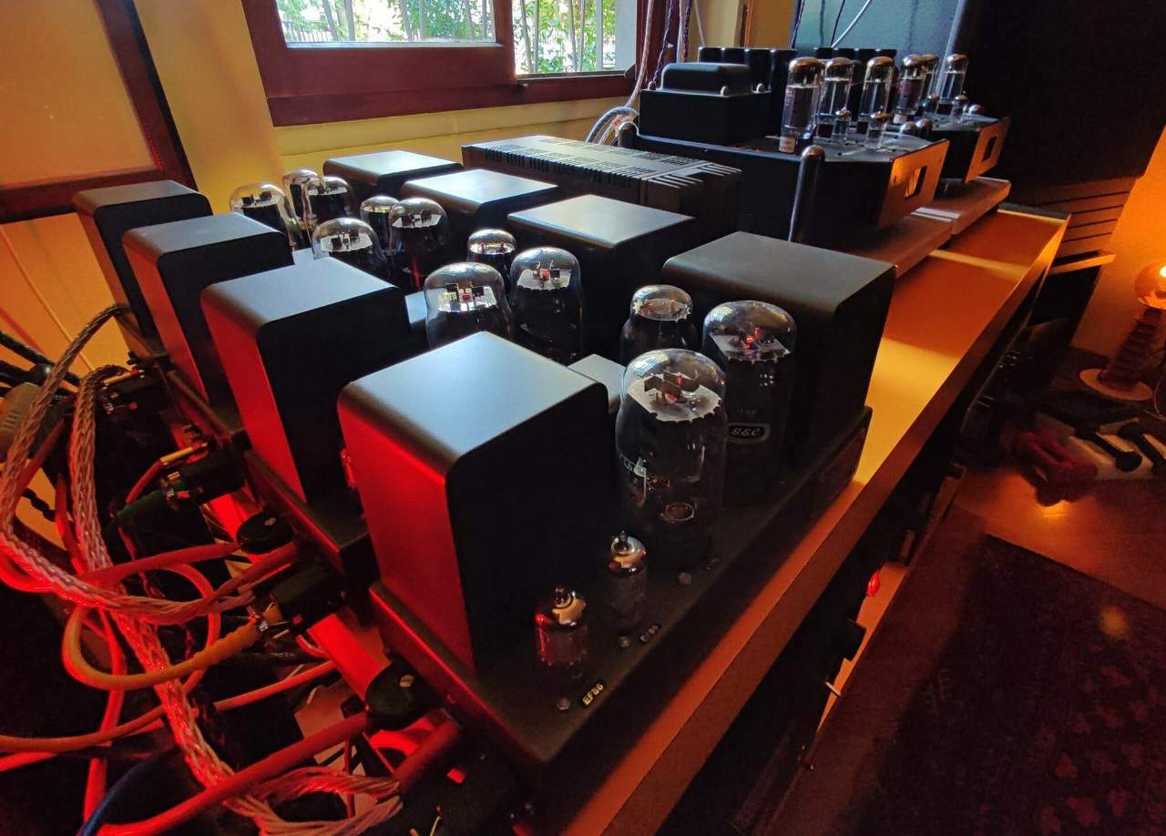

In questi 20 anni ho provato di tutto coi quaddini, quando una volta all'anno li tiro fuori dalla naftalina: dal vecchio Bryston BP-25 al Nordlys (Estro Armonico), passando per molti ARC, qualche Levinson (26, 326s, 380), Marantz (Sc-22), ecc, e la mia personalissima conclusione è che, al di là del fatto che i Quad II non si sono mai dimostrati particolarmente ostici (al contrario di alcuni altri oggetti fantastici ma impegnativi, tipo alcuni Aleph anni '90 dalla bassissima impedenza di ingresso), coi Quad II si debba dare la preferenza a pre attuali (o quasi), non necessariamente costosi, timbricamente non troppo caratterizzati, e che non aggiungano troppa "anima" ad oggettini che ne hanno anche troppa.
Per questo, più che il Nordlys, o pre tipo l'ARC LS-5mk2, fantastici ma dotati già di loro di un certo "colore",  quando mi capita di collegare i miei 4 Quad II, che generalmente utilizzo in biamp passiva (anche per ovviare almeno in minima parte a quello che è il loro limite principale, la scarsa prestanza sul piano dinamico), utilizzo pre anche basic, moderni. Ho parlato di Bryston BP25, per esempio. Una menzione a due preamplificatori un po' particolari nella circuitazione (rimando per i dettagli alla doc che trovate in rete), ovvero l'Antique Sound Lab FLORA EX (con le 6SN7 e a trasformatori), ed il Wyred4Sound ST "semi-passivo", che vanno particolarmente bene coi Quad II. Li ho entrambi, quindi rova fatta sul campo.
quadIIe303.jpg.fc1871f674bfeaa9715cec9e76ee4e64.thumb.jpg.0001df2d025acc140ac28f33418bed95.jpg
