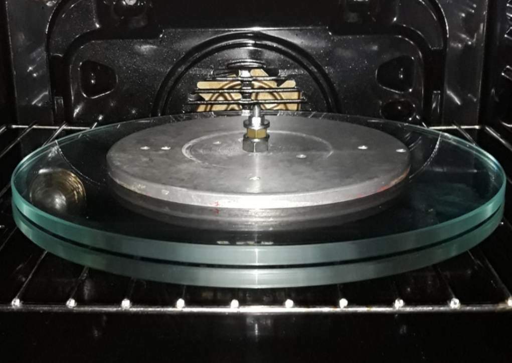

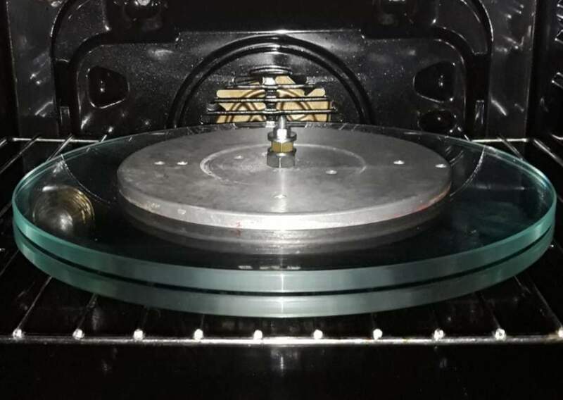

Questo è un messaggio popolare. rock56 Inviato 7 Settembre 2022 Questo è un messaggio popolare. Condividi Inviato 7 Settembre 2022 1 ora fa, Lumina ha scritto: Ascoltare un album vedendo la testina che va disperatamente su e giù per me è inaccettabile. Voi cosa fate, li tenete comunque, vi accontentate? Idem! Anche i mofi e altri a 180/200 gr. Mi arrivano ondulati... Io li spiano!😎 4 Link al commento https://melius.club/topic/10103-vinili-ondulati-che-fare/#findComment-576073 Condividi su altri siti Altre opzioni di condivisione...

analogico_09 Inviato 8 Settembre 2022 Condividi Inviato 8 Settembre 2022 13 ore fa, rock56 ha scritto: Idem! Anche i mofi e altri a 180/200 gr. Mi arrivano ondulati... Io li spiano!😎 Con un amico avevamo progettato un accrocco del genere - bravo! - poi ci abbiamo avuto da fare... Ma funziona, spiana bene? Io però avrei come un timore verosimilmente ingiustrificato che il calore potrebbe dilatare i microgroove.., che ne dici? Link al commento https://melius.club/topic/10103-vinili-ondulati-che-fare/#findComment-576326 Condividi su altri siti Altre opzioni di condivisione...
rock56 Inviato 8 Settembre 2022 Condividi Inviato 8 Settembre 2022 2 ore fa, analogico_09 ha scritto: Ma funziona, spiana bene? Io però avrei come un timore verosimilmente ingiustrificato che il calore potrebbe dilatare i microgroove.., che ne dici? Io problemi non ne ho, la temperatura sui 55gradi (60 al massimo se il disco è ostico a spianarsi) altrimenti c'è da cuocerlo infatti... Link ad un video che ho già fatto vedere anche in precedenti post: Link al commento https://melius.club/topic/10103-vinili-ondulati-che-fare/#findComment-576412 Condividi su altri siti Altre opzioni di condivisione...

rock56 Inviato 8 Settembre 2022 Condividi Inviato 8 Settembre 2022 Questo che è un 180 gr. Non sono bastate 3 ore come faccio di solito, ma l'ho lasciato in temperatura tutta notte poi spento alla mattina (al primo tentativo di 3 ore manco si era mosso). Cosa che ho dovuto fare anche con un disco che mi aveva mandato un utente che lo aveva dimenticato al sole in macchina: non è spianato perfettamente ma è già ascoltabile.... Link al commento https://melius.club/topic/10103-vinili-ondulati-che-fare/#findComment-576661 Condividi su altri siti Altre opzioni di condivisione...
