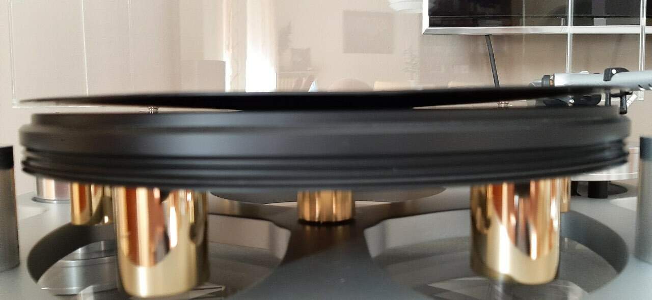

cesare Inviato 10 Settembre 2022 Condividi Inviato 10 Settembre 2022 21 ore fa, Lumina ha scritto: Poche volte ho visto un vinile così imbarcato. Più di questo? 😁 Link al commento https://melius.club/topic/10103-vinili-ondulati-che-fare/page/2/#findComment-578426 Condividi su altri siti Altre opzioni di condivisione...

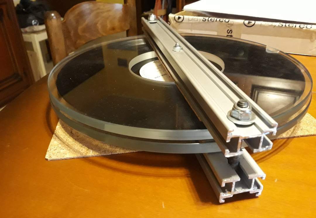

rock56 Inviato 10 Settembre 2022 Condividi Inviato 10 Settembre 2022 3 ore fa, cesare ha scritto: Più di questo? 😁 Ne ho uno così anch'io: con i due dischi vetro che ho non funziona in quanto è scodellato al centro dove non avviene la pressione. Sto valutando di fare due dischi senza lo scarico per la label, che dovranno poi essere spessorati per compensare la differenza... Link al commento https://melius.club/topic/10103-vinili-ondulati-che-fare/page/2/#findComment-578670 Condividi su altri siti Altre opzioni di condivisione...

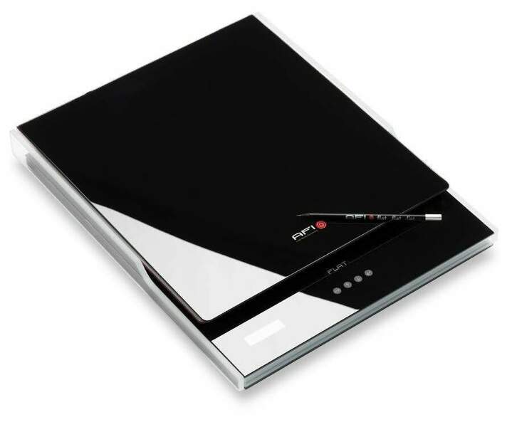

antonio_caponetto Inviato 19 Settembre 2022 Condividi Inviato 19 Settembre 2022 Mi ritrovo 3 dischi (due degli anni ‘70, comprati usati, uno un Music Matters recente comprato usato ma seminuovo) che il sistema braccio (unipivot)/testina non riesce a tracciare. Lo “stilo” salta, poi con le tracce più interne non lo fa più. Escluderei graffi visibili, osservando attentamente mi sembra che ci sia una ondulazione del bordo esterno. Ho provato a usare una macchina spianadischi, di tipo semi professionale, il meno ascoltabile dei 3 è migliorato ma l’ondulazione “esterna” è rimasta. Ho tenuto a 60° per 1 ora e poi 1 e mezza. Devo forse allungare il tempo, o forse invece si tratta di una deformità che ormai non rientra secondo voi? @rock56ho capito che hai fatto varie prove usando il calore sotto pressa, che mi consigli? Link al commento https://melius.club/topic/10103-vinili-ondulati-che-fare/page/2/#findComment-588233 Condividi su altri siti Altre opzioni di condivisione...
rock56 Inviato 19 Settembre 2022 Condividi Inviato 19 Settembre 2022 @antonio_caponetto non so che spiansdischi sia: da controllare che la pressione sia sul vinile e non sull'etichetta che ha uno spessore maggiore: io ho fatto i due dischi in vetro con il foro più grande per evitare l'etichetta. Dopo avere stretto il disco controlla con un foglio di carta sottile che non passi in mezzo. Io solitamente lo lascio in temperatura per 3 ore e lo tolgo quando è freddo. Link al commento https://melius.club/topic/10103-vinili-ondulati-che-fare/page/2/#findComment-588469 Condividi su altri siti Altre opzioni di condivisione...
antonio_caponetto Inviato 19 Settembre 2022 Condividi Inviato 19 Settembre 2022 3 ore fa, rock56 ha scritto: non so che spiansdischi sia: AFI flat 2 Link al commento https://melius.club/topic/10103-vinili-ondulati-che-fare/page/2/#findComment-588653 Condividi su altri siti Altre opzioni di condivisione...

antonio_caponetto Inviato 20 Settembre 2022 Condividi Inviato 20 Settembre 2022 Ho tenuto il disco in condizioni peggiori 4 ore a 60°. Mi pare un po’ migliorata ma nei primi 5 minuti della prima traccia la testina continua a ballare e saltare. comincio a convincermi che sia un difetto di stampaggio. Ma ricordo di averlo sentito quando lo acquistai con altro braccio e testina e di non aver notato questo difetto. Per questo mi sono convinto che la causa sia l’ondulazione a cui l’unipivot è più sensibile del braccio che avevo in precedenza, Link al commento https://melius.club/topic/10103-vinili-ondulati-che-fare/page/2/#findComment-588771 Condividi su altri siti Altre opzioni di condivisione...
rock56 Inviato 20 Settembre 2022 Condividi Inviato 20 Settembre 2022 19 ore fa, antonio_caponetto ha scritto: AFI flat 2 Non la conosco, non ho mai visto queste spianadischi, all'interno immagino ci sia la sede "scavata" per l'etichetta. 9 ore fa, antonio_caponetto ha scritto: cui l’unipivot è più sensibile del braccio che avevo in precedenza Che non ci sia anche un po' di eccentricità che probabilmente dà fastidio all'unipivot Link al commento https://melius.club/topic/10103-vinili-ondulati-che-fare/page/2/#findComment-589377 Condividi su altri siti Altre opzioni di condivisione...
antonio_caponetto Inviato 20 Settembre 2022 Condividi Inviato 20 Settembre 2022 1 minuto fa, rock56 ha scritto: all'interno immagino ci sia la sede "scavata" per l'etichetta All'interno il disco resta compresso tra due dischi di materiale sintetico non rigido che compensano lo spessore dell'etichetta e (dovrebbero) contribuire a trasmettere uniformemente il calore. Altro non so dire, la sto provando. 3 minuti fa, rock56 ha scritto: Che non ci sia anche un po' di eccentricità che probabilmente dà fastidio all'unipivot Ma solo sulle tracce esterne? Link al commento https://melius.club/topic/10103-vinili-ondulati-che-fare/page/2/#findComment-589387 Condividi su altri siti Altre opzioni di condivisione...
