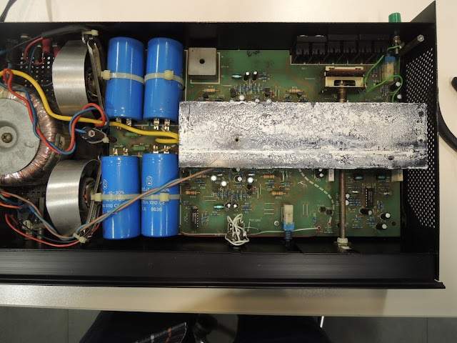

Ilmauro Inviato 11 Novembre 2022 Condividi Inviato 11 Novembre 2022 Buongiorno, ieri sera il mia A1X è tornato a casa , sostituito il pulsante di accensione “non si sente più friggere adesso appena lo si mette in posizione ON” rifatte le saldature dei condensatori , suonare suona , ma appena alzo il volume intorno le ore 10 il canale destro va come in distorsione e gracchia e non segue più la potenza del canale sinistro, mentre a basso volume sembra suonare bene …. 😞 questo è un nuovo problema , ho sentito il riparatore che mi ha riferito di averlo tenuto acceso 2 giorni senza mia notare nulla , forse a volume basso ma non saprei …. Oggi dovrebbe venire a sentirlo a casa mia …. Link al commento https://melius.club/topic/1011-musical-fidelity-a1/page/11/#findComment-640955 Condividi su altri siti Altre opzioni di condivisione...
Ilmauro Inviato 11 Novembre 2022 Condividi Inviato 11 Novembre 2022 giusto per dare ancora informazioni , è venuto il tecnico , L ampli suonava male , abbiamo rimosso il coperchio è fatto suonare , suonava bene …. Rimesso il coperchio ha continuato a suonare bene per circa 25 minuti , poi di nuovo male sempre il canale destro… in pratica lui ha constatato che il riparatore prima di lui che ha eseguito i lavori di sostituzione condensatori ha danneggiato diverse piste e L ampli è pieno di falsi contatto . ho personalmente capovolto L ampli per installare una vite del frontalino e mi sono accorto dalle feritoie all altezza del tasto ON/OFF un filo marrone spellato che tocca il cade in metallo …… sono rimasto senza parole . Lui mi ha guardato e mi ha detto … azzo neanche io me ne sono accorto … adesso è nuovamente in mano sue speriamo di riaverlo presto e funzionante. I 20 minuti che ha suonato bene , ha davvero suonato bene ….. anche il riparatore che ne ha 2 a casa sua è rimasto colpito di quanto è silenzioso e di come suoni bene .. ora speriamo di risolvere . Link al commento https://melius.club/topic/1011-musical-fidelity-a1/page/11/#findComment-641359 Condividi su altri siti Altre opzioni di condivisione...
long playing Inviato 11 Novembre 2022 Condividi Inviato 11 Novembre 2022 @Ilmauro 1 ora fa, Ilmauro ha scritto: in pratica lui ha constatato che il riparatore prima di lui che ha eseguito i lavori di sostituzione condensatori ha danneggiato diverse piste e L ampli è pieno di falsi contatto . E' pieno di falsi contatti...Ma vengono risolti almeno ? Oppure da come ho capito li ha solo riscontrati in via generale senza individuarli uno per uno e te lo ha solo detto?...Se non si bonifica per bene ho l'impressione che spesso si presenteranno problemi. Link al commento https://melius.club/topic/1011-musical-fidelity-a1/page/11/#findComment-641465 Condividi su altri siti Altre opzioni di condivisione...
cactus_atomo Inviato 11 Novembre 2022 Condividi Inviato 11 Novembre 2022 @long playing l'ampli è piccolo e risicato dentro, se sono stati danneggiate le piste risistemarlo è tosto. Purtroppo il piccoletto non è un mostro di affidabilità Link al commento https://melius.club/topic/1011-musical-fidelity-a1/page/11/#findComment-641581 Condividi su altri siti Altre opzioni di condivisione...
robyroadster Inviato 12 Novembre 2022 Condividi Inviato 12 Novembre 2022 @Ilmauro ti consiglio di ascoltarlo tramite il pulsante monitor, il selettore degli ingressi da quel problema di segnale che va e viene da un canale. Stesso problema sull’A100. Link al commento https://melius.club/topic/1011-musical-fidelity-a1/page/11/#findComment-642428 Condividi su altri siti Altre opzioni di condivisione...
Ilmauro Inviato 13 Novembre 2022 Condividi Inviato 13 Novembre 2022 @robyroadster buongiorno spiegato meglio se puoi. si il tecnico in prima battuta viste già le piste saltare e connesse da cablaggi volanti , aveva pensato di evitare di metterci le mani , ma visto il risultato ha deciso di controllare meglio il tutto e cercare di risolvere , la difficoltà sta che il problema si è presentato in maniera non costante . La delusione sta nelle parole di chi lo ha venduto a me , che oltre a rassicurarmi che era completamente originale”ma non è affatto così” era stato controllato è verificato da loro ed era apposto. ed invece quando L ho aperto io la prima cosa che ho riscontrato era la pasta sull aletta ad U completamente secca e asciutta , in pratica forse quella originale . mio tecnico mi ha scritto che ha cercato di risolvere le varie saldature d tutti quei contatti un po’ instabili lo sta ascoltando , speriamo che il problema sia rientrato . Link al commento https://melius.club/topic/1011-musical-fidelity-a1/page/11/#findComment-642777 Condividi su altri siti Altre opzioni di condivisione...
