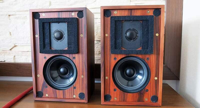

hightide Inviato 10 Settembre 2022 Condividi Inviato 10 Settembre 2022 Buongiorno a tutti, mi permetto di chiedere un consiglio a tutti voi. La mia storia con le amate Stirling non si è conclusa positivamente con l’invio in assistenza (in garanzia) in Inghilterra un paio d’anni fa (nel vecchio forum avevo scritto in proposito). Il problema si è ripresentato e risultata essere molto fastidioso: riguarda uno dei due diffusori (il midwoofer per la precisione) e consiste in una vibrazione (frrrrr) soprattutto con musica acustica (chitarra, liuto, pianoforte) in presenza di reverbero ambientale della registrazione. Morale della favola: in assistenza mi rifiuto di mandarle (sono ormai fuori garanzia). C’è qualcosa anima pia che mi consiglia un serio riparatore a cui farle vedere in zona Veneto - Friuli? Grazie della collaborazione. Filippo P.S. In più di quarant’anni di passione e con decine di diffusori passati in casa mia, mai un problema a questi ultimi, con le elettroniche si, ma con i diffusori mai. Link al commento https://melius.club/topic/10139-stirling-broadcast-ls35a-v2-midwoofer-che-gracchia/ Condividi su altri siti Altre opzioni di condivisione...

carmus Inviato 10 Settembre 2022 Condividi Inviato 10 Settembre 2022 una volta ho avuto lo stesso problema (in diffusori diversi) ed era un cavo che toccava internamente la membrana dell'altoparlante; ovviamente me ne sono accorto smontandole, riposizionato a dovere il problema è sparito. Link al commento https://melius.club/topic/10139-stirling-broadcast-ls35a-v2-midwoofer-che-gracchia/#findComment-578570 Condividi su altri siti Altre opzioni di condivisione...
hightide Inviato 10 Settembre 2022 Autore Condividi Inviato 10 Settembre 2022 @Gici HV Grazie, mi domando se lavorino anche con privati, visto che sul sito parlano soltanto di professionisti con partita IVA. Proverò a chiamare. Link al commento https://melius.club/topic/10139-stirling-broadcast-ls35a-v2-midwoofer-che-gracchia/#findComment-578578 Condividi su altri siti Altre opzioni di condivisione...
hightide Inviato 10 Settembre 2022 Autore Condividi Inviato 10 Settembre 2022 @carmus Sarebbe veramente grottesco, ma auspicabile, se il problema avesse origini (e soluzioni) così semplici. L’apertura del diffusore andrà fatta comunque da un professionista, io non vorrei peggiorare la situazione😊. Link al commento https://melius.club/topic/10139-stirling-broadcast-ls35a-v2-midwoofer-che-gracchia/#findComment-578580 Condividi su altri siti Altre opzioni di condivisione...
Dufay Inviato 10 Settembre 2022 Condividi Inviato 10 Settembre 2022 3 minuti fa, hightide ha scritto: il problema avesse origini (e soluzioni) così semplici. L’apertura del diffusore andrà fatta comunque da un professionista, io non vorrei peggiorare la situazione😊 Non è una operazione a cuore aperto ci sono 8 viti da svitare e viene via tutto il frontale Link al commento https://melius.club/topic/10139-stirling-broadcast-ls35a-v2-midwoofer-che-gracchia/#findComment-578584 Condividi su altri siti Altre opzioni di condivisione...
Ultima Legione @ Inviato 10 Settembre 2022 Condividi Inviato 10 Settembre 2022 11 minuti fa, Dufay ha scritto: Non è una operazione a cuore aperto ci sono 8 viti da svitare e viene via tutto il frontale . Vero!! . Peró mi permetto di aggiungere che essendo persino la coppia di serraggio di quelle Stirling rigoroso e precisissimo, tanto da essere (da precise avvertenze che accompagnano tutte le Stirling LS3/5) vivamente sconsigliata persino l'apertura della cabinet (che da progetto vibra e risuona in modo ben preciso), confermo che non é assolutamente una operazione banale. . Tra le altre cose un driver che a distanza di anni ripresenta lo stesso identico problema, é bene rassegnarsi, vá quasi certamente sostituito. . L'unica fortuna (se tale puó essere) é che trattandosi del driver destinato ai MEDI, a differenza dei tweeter, é possibile prendere in considerazione anche la sostituzione dell'altoparlante singolo e non della coppia. . E i costi e la relativa spedizione dall'Inghilterra del nuovo altoparlante, non saranno comunque contenuti. . Link al commento https://melius.club/topic/10139-stirling-broadcast-ls35a-v2-midwoofer-che-gracchia/#findComment-578593 Condividi su altri siti Altre opzioni di condivisione...
hightide Inviato 10 Settembre 2022 Autore Condividi Inviato 10 Settembre 2022 @Dufay Ritieni che si possa fare così con disinvoltura oppure sono necessari attrezzi speciali? Ricordo che ne vecchio thread (ormai perso) qualcuno aveva parlato di chiave dinamometrica (che io non posseggo) e di necessità di rispettare determinati parametri in sede di rifissaggio delle viti onde non pregiudicare le specifiche di progetto (essendo un diffusore in sospensione pneumatica). Ho scritto baggianate? Link al commento https://melius.club/topic/10139-stirling-broadcast-ls35a-v2-midwoofer-che-gracchia/#findComment-578595 Condividi su altri siti Altre opzioni di condivisione...
Dufay Inviato 10 Settembre 2022 Condividi Inviato 10 Settembre 2022 1 minuto fa, Ultima Legione @ ha scritto: ...e mi permetto di aggiungere che essendo persino la coppia di serraggio di quelle Stirling rigoroso e precisissimo, tanto da essere (da precise avvertenze che accompagnano tutte le Stirling LS3/5) vivamente sconsigliata persino l'apertura della cabinet (che da progetto vibra e risuona in modo ben preciso), confermo che non é assolutamente una operazione banale Ahahah ahahah ahah ahah cosa è un motore di formula 1? Link al commento https://melius.club/topic/10139-stirling-broadcast-ls35a-v2-midwoofer-che-gracchia/#findComment-578597 Condividi su altri siti Altre opzioni di condivisione...
Dufay Inviato 10 Settembre 2022 Condividi Inviato 10 Settembre 2022 4 minuti fa, hightide ha scritto: @Dufay Ritieni che si possa fare così con disinvoltura oppure sono necessari attrezzi speciali Mi sa che basti un cacciavite a stella o forse una brugola Link al commento https://melius.club/topic/10139-stirling-broadcast-ls35a-v2-midwoofer-che-gracchia/#findComment-578600 Condividi su altri siti Altre opzioni di condivisione...
Dufay Inviato 10 Settembre 2022 Condividi Inviato 10 Settembre 2022 6 minuti fa, Ultima Legione @ ha scritto: oppia di serraggio di quelle Stirling rigoroso e precisissimo, tanto da essere (da precise avvertenze che accompagnano tutte le Stirling LS3/5) vivamente sconsigliata persino l'apertura della cabinet (che da progetto vibra e risuona in modo ben preciso), confermo che non é assolutamente una operazione banale. Ma dai ma ci credi davvero? Link al commento https://melius.club/topic/10139-stirling-broadcast-ls35a-v2-midwoofer-che-gracchia/#findComment-578602 Condividi su altri siti Altre opzioni di condivisione...
Ultima Legione @ Inviato 10 Settembre 2022 Condividi Inviato 10 Settembre 2022 Adesso, Dufay ha scritto: Ahahah ahahah ahah ahah cosa è un motore di formula 1? . Anche se basta un buon cacciavite a croce in realtá peró e anche se puó sembrare anche ridicolo ed eccessivo...... comunque sia é pur sempre la raccomandazione della casa che si prende la briga addirittura di stampare e allegare in tutte le coppie vendute un apposita avvertenza. . Vibrazioni e risonanze dei cabinet nelle LS3/5 come di tutte le BBC monitor non é cosa banale e affatto scontata e anche un maldestro rimontaggio le fará comunque suonare ............in modo diverso. . Link al commento https://melius.club/topic/10139-stirling-broadcast-ls35a-v2-midwoofer-che-gracchia/#findComment-578603 Condividi su altri siti Altre opzioni di condivisione...
