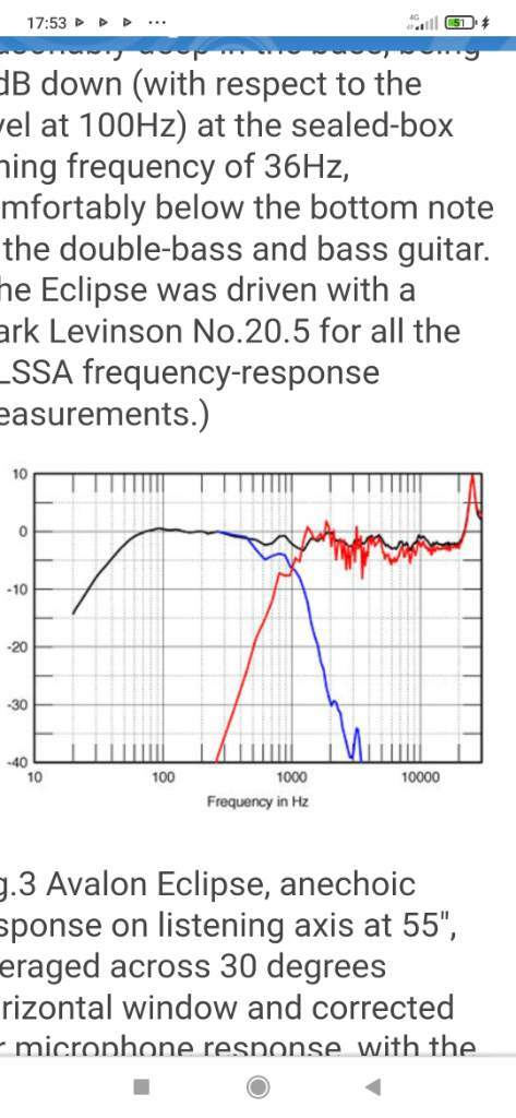

Dufay Inviato 12 Settembre 2022 Condividi Inviato 12 Settembre 2022 Ecco l'incrocio della gemella Eclipse. Mille hertz spaccati. Cosa comporta questo usando un tweeter che non è un medio? Link al commento https://melius.club/topic/10158-consiglio-per-eventuale-cambio-diffusori/page/3/#findComment-580777 Condividi su altri siti Altre opzioni di condivisione...
Membro_0016 Inviato 12 Settembre 2022 Autore Condividi Inviato 12 Settembre 2022 Non è detto che l'Avatar sia incrociata a 1000. Cmq se Neil Patel lo ha fatto avrà avuto le sue ragioni. Non credo fosse un incapace. Tutt'altro. Link al commento https://melius.club/topic/10158-consiglio-per-eventuale-cambio-diffusori/page/3/#findComment-580784 Condividi su altri siti Altre opzioni di condivisione...

Dufay Inviato 12 Settembre 2022 Condividi Inviato 12 Settembre 2022 Avebdo gli stessi altoparlanti alla stessa distanza lo ritengo molto probabile . Difficile anche per Avalon fare diversamente... Uno può comprare e apprezzare quello che vuole basta che sia consapevole di quello che ha e di quello che è. Ovviamente un tweeter inctrociato così basso avrà necessariamente dei problemi altrimenti lo farebbero tutti risparmiando un medio . Link al commento https://melius.club/topic/10158-consiglio-per-eventuale-cambio-diffusori/page/3/#findComment-580796 Condividi su altri siti Altre opzioni di condivisione...
