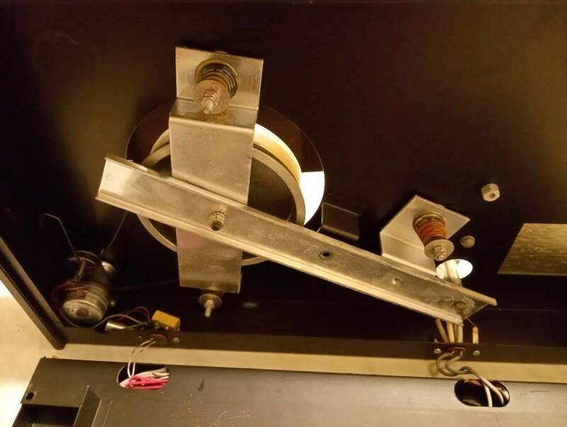

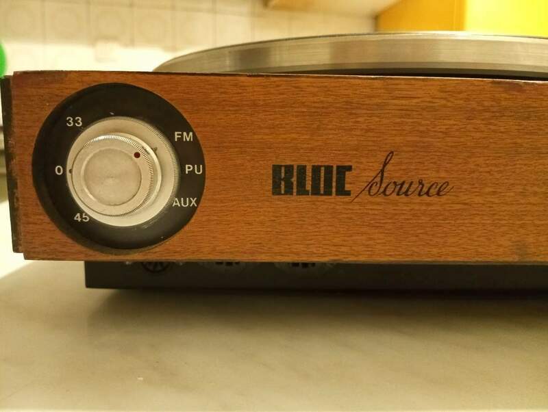

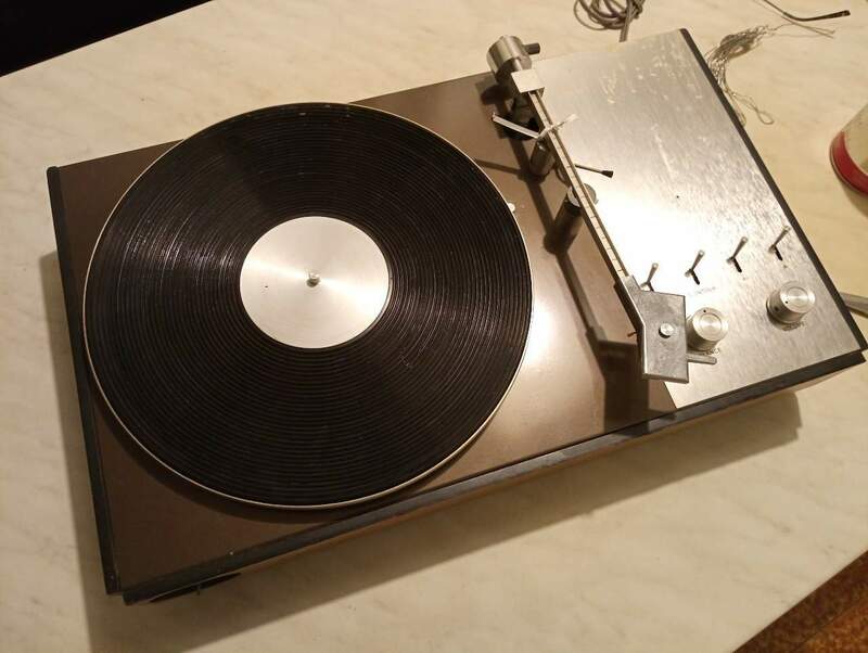

Massimiliano S. Inviato 14 Settembre 2022 Condividi Inviato 14 Settembre 2022 Vi sottopongo questo compatto made in France di metà anni '60. Da rimettere in sesto completamente. La persona che me l'ha ceduto usava solo il giradischi, tirando fuori le uscite phono ed escludendo amplificazione e tuner perché "rotti". Alla prima accensione ha esalato l'anima anche il giradischi... adesso sarà una bella lotta, perché gli schemi latitano. Ho cambiato i diodi del ponte raddrizzatore, due erano andati. La cosa più angosciante è che è tutto appoggiato o fissato con adesivi, adesivi di sessant'anni fa che ormai fanno penzolare tutto. Meccanica del giradischi molto strana. Link al commento https://melius.club/topic/10218-stranezza-vintage-era-bloc-source/ Condividi su altri siti Altre opzioni di condivisione...

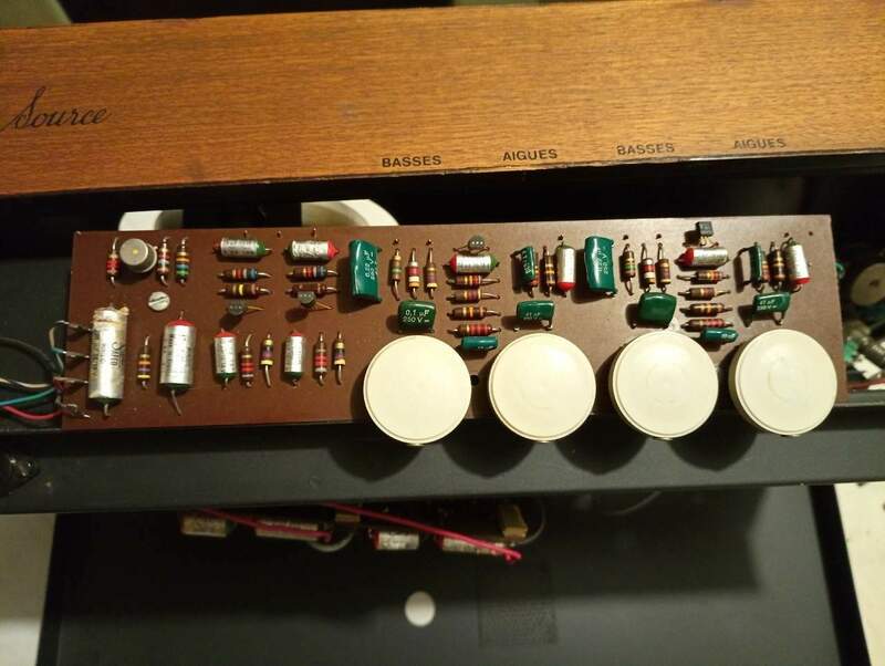

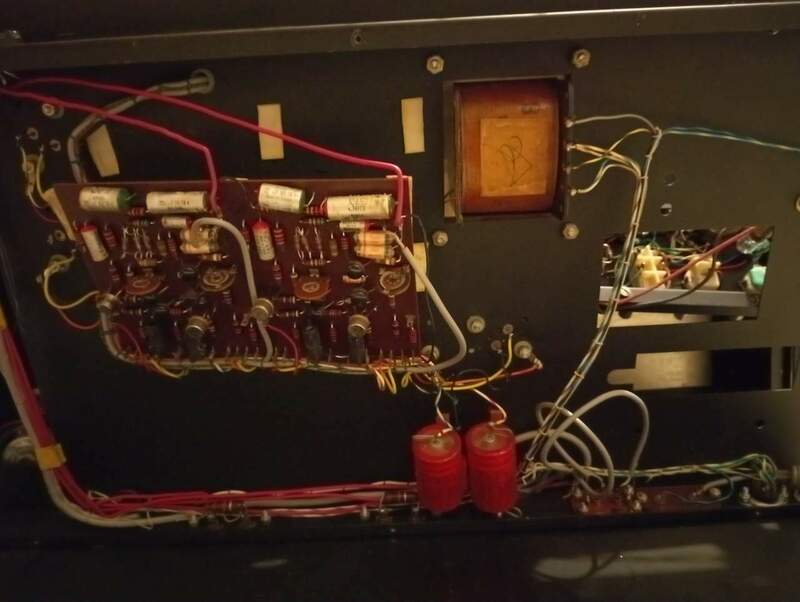

Massimiliano S. Inviato 14 Settembre 2022 Autore Condividi Inviato 14 Settembre 2022 Altre immagini. Link al commento https://melius.club/topic/10218-stranezza-vintage-era-bloc-source/#findComment-583265 Condividi su altri siti Altre opzioni di condivisione...
P.Bateman Inviato 15 Settembre 2022 Condividi Inviato 15 Settembre 2022 5 ore fa, Massimiliano S. ha scritto: Meccanica del giradischi molto strana. Mi ricorda un po' il Thorens 150, penso che il gira lo puoi recuperare facilmente. 1 Link al commento https://melius.club/topic/10218-stranezza-vintage-era-bloc-source/#findComment-583283 Condividi su altri siti Altre opzioni di condivisione...
Bazza Inviato 15 Settembre 2022 Condividi Inviato 15 Settembre 2022 6 ore fa, Massimiliano S. ha scritto: Meccanica del giradischi molto strana In che senso ? È un telaio flottante, simile ai vari Thorens, Linn ecc..ecc.. Quando presi il mio ERA 555 mi arrivò con un canale morto, erano i fusibili , anche se a vista erano buoni...e poi elimina i condensatori con i capi rosso/verde, i miei erano tutti andati a donnine... 1 Link al commento https://melius.club/topic/10218-stranezza-vintage-era-bloc-source/#findComment-583284 Condividi su altri siti Altre opzioni di condivisione...
madero Inviato 15 Settembre 2022 Condividi Inviato 15 Settembre 2022 A me la meccanica ricorda quella del capostipite di tutti i telai flottanti, l'AR turntable. Per prima cosa staccherei i secondari del trasformatore e controllerei le tensioni in uscita. Se il trasformatore è ok, allora concordo, vanno controllati e sostituiti gli elettrolitici. Ad averlo, sarebbe cosa buona usare un variac per questi lavori. Il tutto, se hai dimestichezza con la 220 che è SEMPRE pericolosa 2 Link al commento https://melius.club/topic/10218-stranezza-vintage-era-bloc-source/#findComment-583310 Condividi su altri siti Altre opzioni di condivisione...
Massimiliano S. Inviato 15 Settembre 2022 Autore Condividi Inviato 15 Settembre 2022 @Bazza sicuramente sarà da metter mano al solito armamentario (elettrolitici gallici). Ha anche un fusibile esterno, un filo avvolto attorno a due piolini: vedo il segno della bruciatura ma non è precisato il valore o il diametro del filo. Mi sa che dovrò andare a caso, sempre che non salti fuori lo schema. Link al commento https://melius.club/topic/10218-stranezza-vintage-era-bloc-source/#findComment-583350 Condividi su altri siti Altre opzioni di condivisione...
Massimiliano S. Inviato 15 Settembre 2022 Autore Condividi Inviato 15 Settembre 2022 @madero però non saprei rispetto a cosa controllarle, le tensioni, visto che lo schema pare introvabile. Potrei solo vedere se la corrente c'è o non c'è. Il variac dovrei proprio comprarmelo, anche se finora mi è sempre andata bene tranne che col Braun, che dopo mezz'oretta ha fatto il botto. Link al commento https://melius.club/topic/10218-stranezza-vintage-era-bloc-source/#findComment-583351 Condividi su altri siti Altre opzioni di condivisione...
madero Inviato 15 Settembre 2022 Condividi Inviato 15 Settembre 2022 48 minuti fa, Massimiliano S. ha scritto: Potrei solo vedere se la corrente c'è o non c'è Non è cosa da poco, se il trasformatore fosse andato in corto, non credo si potrebbe fare gran che. Altrimenti, si verifica che ci siano tensioni plausibili. L'incognita maggiore resta il motore del gira che non sappiamo che voltaggio vuole 1 Link al commento https://melius.club/topic/10218-stranezza-vintage-era-bloc-source/#findComment-583388 Condividi su altri siti Altre opzioni di condivisione...

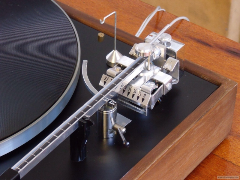

vaurien2005 Inviato 15 Settembre 2022 Condividi Inviato 15 Settembre 2022 Il 555 e il 444 ( si differenziano per il tipo di sospensioni) sono a tutt’oggi giradischi di gran classe, e merita la piu’ grande attenzione ( vediamo se qualcuno imbrocca il nome del progettista ?) comunque; il braccio montato @Massimiliano S. Sembra precedente a quello a lame di coltello montato su 444 e 555. un ex moderatore di questo forum e’ un grande esperto di questi gira, a me ha revisionato dall’A-alla Z un 444 gran piccolo gira, ti dara’ soddisfazioni max 1 1 Link al commento https://melius.club/topic/10218-stranezza-vintage-era-bloc-source/#findComment-583438 Condividi su altri siti Altre opzioni di condivisione...
Massimiliano S. Inviato 15 Settembre 2022 Autore Condividi Inviato 15 Settembre 2022 @vaurien2005 ti ringrazio. Il braccio è abbastanza primitivo rispetto a questi. In fondo si tratta di un compatto abbastanza datato. Ho letto in un forum francese che la sospensione del braccio è detta a "pivot virtuale" e che è stata mutuata da una soluzione sviluppata per i locomotori! Poi faccio una foto dettagliata del braccio e la inserisco. P.S: - La so: J.C. Verdier. 1 Link al commento https://melius.club/topic/10218-stranezza-vintage-era-bloc-source/#findComment-583460 Condividi su altri siti Altre opzioni di condivisione...

ediate Inviato 15 Settembre 2022 Condividi Inviato 15 Settembre 2022 Il bello è che io, qualche anno fa, lo trovai, un ERA 444, dallo stesso venditore delle mie IMF. Lui stesso me lo sconsigliò (era identico a quello postato da @vaurien2005 ) perchè, mi disse, il braccio è infernale, non si regola stabilmente nemmeno a cannonate... la instabilità di quel braccio, vera o presunta, è leggendaria, ne è piena la letteratura d'antan, forse è diretta conseguenza delle sospensioni a lama di coltello. Rinunciai all'acquisto, anche se il prezzo era buonissimo, per due motivi: 1) non sono un fanatico dei giradischi, mi bastano e avanzano i 3 che uso abitualmente e che mi sembrano già troppi; 2) ho il Thorens 321 mkII che reputo ben superiore all'ERA 444 che forse mi avrebbe portato solo rogne... a me non piace procurarmi rogne gratuite, anzi no, a pagamento! Link al commento https://melius.club/topic/10218-stranezza-vintage-era-bloc-source/#findComment-584008 Condividi su altri siti Altre opzioni di condivisione...

argonath07 Inviato 16 Settembre 2022 Condividi Inviato 16 Settembre 2022 12 ore fa, ediate ha scritto: perchè, mi disse, il braccio è infernale I bracci ERA erano a dir poco strani... (ERA-666) Link al commento https://melius.club/topic/10218-stranezza-vintage-era-bloc-source/#findComment-584344 Condividi su altri siti Altre opzioni di condivisione...
