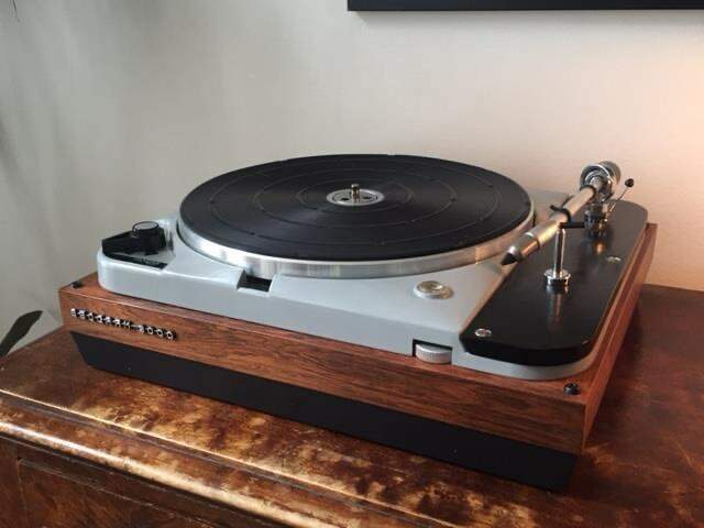

minotaurus Inviato 5 Febbraio 2023 Condividi Inviato 5 Febbraio 2023 Da non dimenticare il Beogram 3000: piatto Thorens 124/II, braccio B&O ST/L, testina SP9. Visto anche con braccio ST/P da 12 pollici. 1 Link al commento https://melius.club/topic/10290-i-giradischi-beogram-della-bo/page/3/#findComment-727587 Condividi su altri siti Altre opzioni di condivisione...
