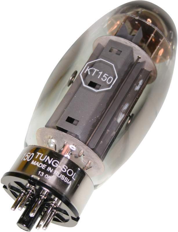

A parte una lieve differenza abbastanza marginale in termini di Corrente di Filamento del Catodo e di una Dissipazione di Placca di una decina di Watt a favore della KT150, dal punto di vista elettrico (Tensione Anodica, Impedenza, Transconduttanza etc.), i Pentodi di Potenza TUNG-SOL KT120 e la piú recente TUNG-SOL KT150, sono praticamente sovrapponibili.
Ma dato che ho parecchia voglia di sperimentare sul mio SIngle-Ended attualmente carrozzato con le KT120 le sorelle piú recenti, desideravo domandare a chi le ha giá sperimentate eventuali controindicazioni d'uso ma sopra tutto le loro differenze in termini di Musicalitá generale.

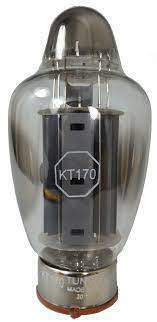

In termini di ..........osare 😃😃ti riferivi alla KT170

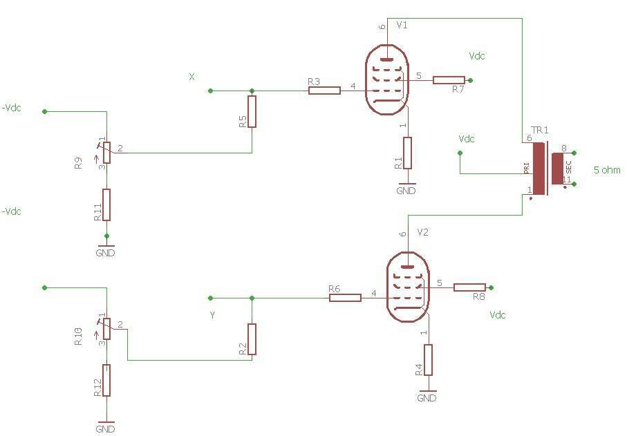

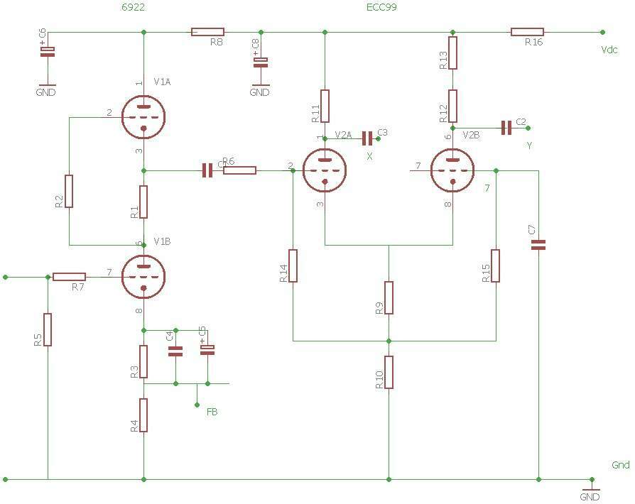

Ho presentato due progetti su Audio con le 150
uno s.e.
un doppio pp
piu un terzo po con le 34 - Kt120 con possibilità delle 150

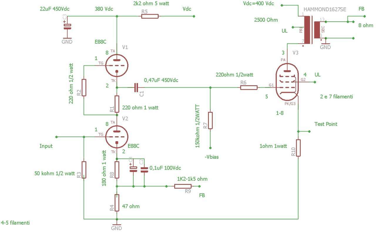

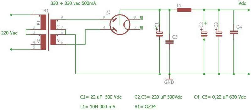

@Boris Lametta
sul nr. 391 e 392 ci fu una descrizione generale dei s.e.
Tra cui quello con la 150.
Per la alimentazione se devi usare una valvola come raddrizzatrice devi selezionarla bene visto la corrente di riposo di ogni 150 a meno che non ne usi una per canale.
Oppure con un ponte diodi ed un trasformatore con secondario da 270-280 Vdc - 500 mA ( per i due canali)
In attach quello con GZ34 come esempio
https://melius.club/topic/10310-valvole-tung-sol-kt120-e-kt150/#findComment-939691
Boris Lametta
@walge  Gentilissimo grazie,
nello schema del circuito SE con le 150 quant'è il valore del condensatore elettrolitico catodico C4 della E88C bassa? Mi pare non sia riportato.
Quanto è all'incirca la potenza d'uscita, che credo dipenda comunque molto dalla polarizzazione della griglia negativa?
