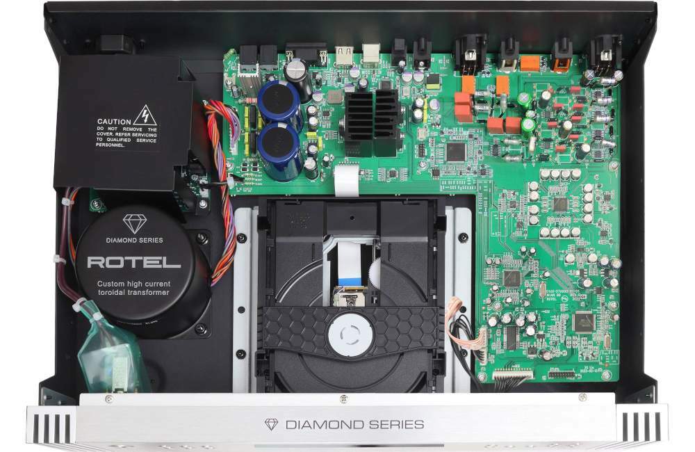

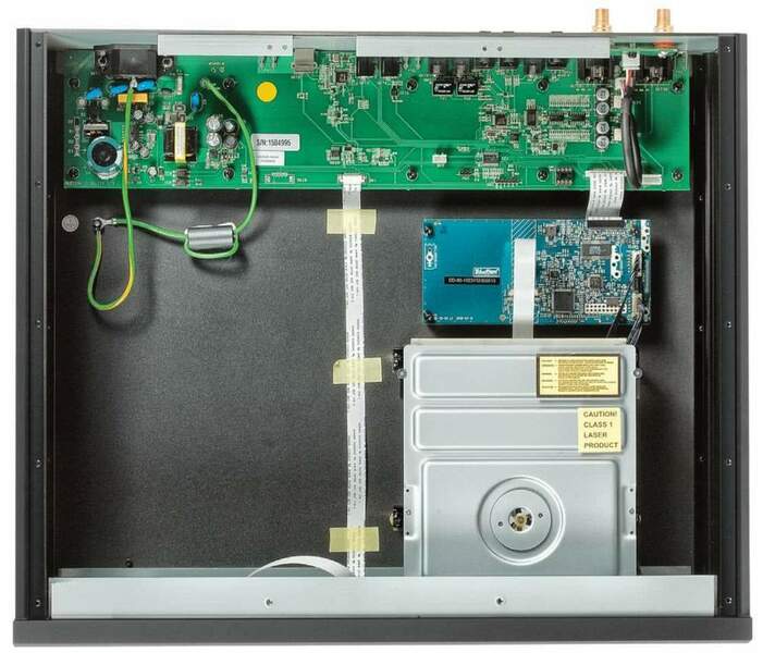

Lupus Inviato 21 Settembre 2022 Autore Condividi Inviato 21 Settembre 2022 1 ora fa, jakob1965 ha scritto: Bisogna guardare dentro Questi sono gli interni, ne deduci qualcosa ? Comunque a parte la questione delle uscite bilanciate, mi colpisce soprattutto l'interno scarno del M.F., a meno che non ci sia un errore. Link al commento https://melius.club/topic/10324-lettori-cd-veri-bilanciati/#findComment-590216 Condividi su altri siti Altre opzioni di condivisione...
jakob1965 Inviato 21 Settembre 2022 Condividi Inviato 21 Settembre 2022 @Lupus il Rotel mi pare bilanciato - l'altro sono più per il no - ci vuole qualcuno più bravo di me 1 Link al commento https://melius.club/topic/10324-lettori-cd-veri-bilanciati/#findComment-590662 Condividi su altri siti Altre opzioni di condivisione...

jani Inviato 22 Settembre 2022 Condividi Inviato 22 Settembre 2022 Intendendo come "realmente" bilanciato la miglior accezione del termine, ossia il raddoppio della componentistica sui rami positivo e negativo delle connessioni, nessuno dei 2 lo è realmente come è facilmente intuibile dalle immagini. Link al commento https://melius.club/topic/10324-lettori-cd-veri-bilanciati/#findComment-590926 Condividi su altri siti Altre opzioni di condivisione...

captainsensible Inviato 22 Settembre 2022 Condividi Inviato 22 Settembre 2022 20 ore fa, Lupus ha scritto: l'interno scarno del M.F., a meno che non ci sia un errore. Ma come, c'è una marea di roba...anche troppa ! CS Link al commento https://melius.club/topic/10324-lettori-cd-veri-bilanciati/#findComment-591219 Condividi su altri siti Altre opzioni di condivisione...
