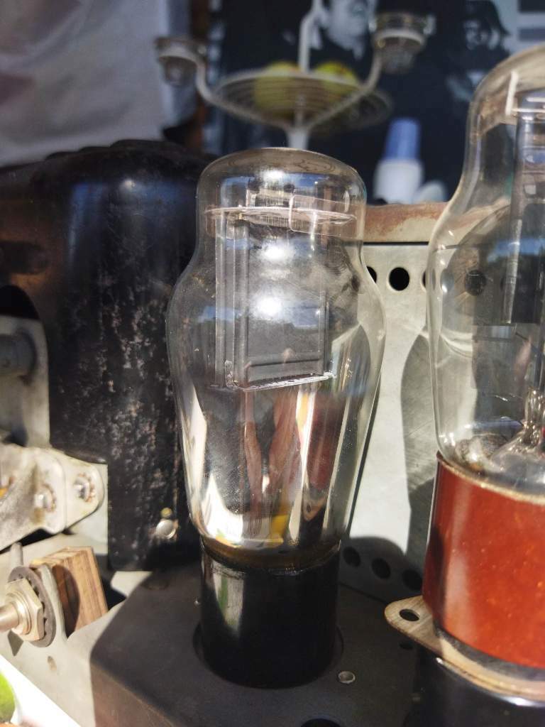

madero Inviato 21 Settembre 2022 Autore Condividi Inviato 21 Settembre 2022 una fivre 2a3 monoplacca trovata in una vecchia radio, vorrei verificarne lo stato Link al commento https://melius.club/topic/10336-test-e-misura-valvole-a-roma/#findComment-590753 Condividi su altri siti Altre opzioni di condivisione...

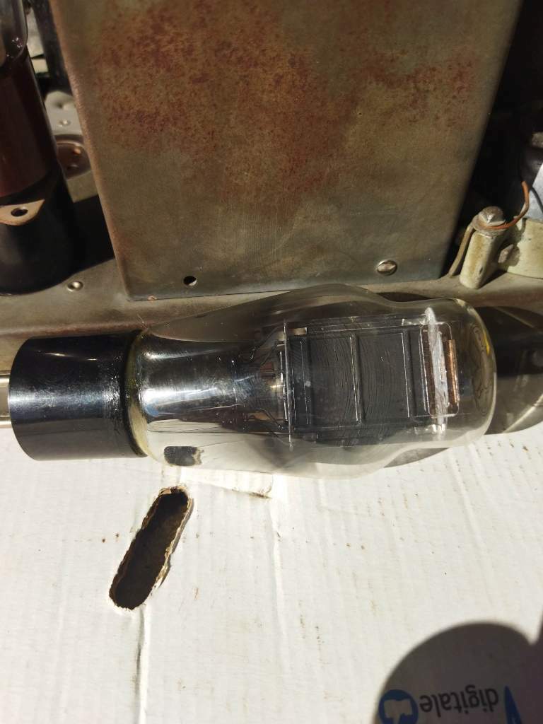

mariovalvola Inviato 22 Settembre 2022 Condividi Inviato 22 Settembre 2022 @madero Io ti consiglierei, nel frattempo, di verificare l'integrità dei filamenti ( sono 20 ) e, da accesi, ( accensione molto graduale) devono essere ben tesi. Controlla lo stem che non abbia alberi di piombo. Sarà possibile trovarsi frammenti di vetro provenienti dallo stem nel bulbo. Rassegnati. Controlla il vuoto visivamente guardando le condizioni del getter e la eventuale presenza di corrente di griglia con il tubo in funzione correttamente polarizzato ( fai circolare una quarantina di mA ) a freddo e dopo trenta minuti. Fatto questo, puoi passare a un test rapido della transconduttanza a 250V 60 mA ovviamente in fase di test con tube tester. Hai qualche foto? Link al commento https://melius.club/topic/10336-test-e-misura-valvole-a-roma/#findComment-590895 Condividi su altri siti Altre opzioni di condivisione...

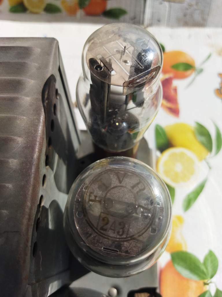

madero Inviato 22 Settembre 2022 Autore Condividi Inviato 22 Settembre 2022 @mariovalvola eccole così vediamo se ho veramente scovato uno dei santi Graal audio. Per l'accensione dovrò aspettare un po' perché la radio usa un altoparlante elettrodinamico, mentre nel mobile ne era stato inserito un altro normale e dovrò decidere se estrarne uno da un'altra radio o cercarne uno economico, per le prove, sulla baia. Il lato curioso è che questa radio monta da progetto una 45, sostituita da qualcuno in tempi antichi con la 2A3. Un audiofilo degli anni 30? 😁. Anche la 80 è stata sostituita con una 5y3 su zoccolo adattatore. L'idea sarebbe di vendere la 2A3 e cercare una 45 magari anch'essa fivre. Link al commento https://melius.club/topic/10336-test-e-misura-valvole-a-roma/#findComment-591090 Condividi su altri siti Altre opzioni di condivisione...
mariovalvola Inviato 22 Settembre 2022 Condividi Inviato 22 Settembre 2022 Non accendere la radio. Fai il test a banco. Con un trasfo volante solo del filamento per ora. A vederla, è bella. È, forse, antecedente al periodo autarchico essendo con la mica tonda come l'originale RCA. Successivamente, risparmiavano anche su quelle. Sotto lo zoccolo dovresti leggere licenza RCA. Complimenti. Ecco il vertice di Fivre del tempo: Link al commento https://melius.club/topic/10336-test-e-misura-valvole-a-roma/#findComment-591101 Condividi su altri siti Altre opzioni di condivisione...
mariovalvola Inviato 22 Settembre 2022 Condividi Inviato 22 Settembre 2022 Stai attento. Le prime Fivre avevano i filamenti molto, molto delicati. Accendila con un reostato con attenzione. Link al commento https://melius.club/topic/10336-test-e-misura-valvole-a-roma/#findComment-591102 Condividi su altri siti Altre opzioni di condivisione...
madero Inviato 22 Settembre 2022 Autore Condividi Inviato 22 Settembre 2022 @mariovalvola grazie dei suggerimenti, vorrei portarla in un laboratorio e farla misurare, non ho intenzione di accenderla a breve. Questa radio da riportare in vita, crosley model 57, è un progetto a lungo termine. Credo fosse costruita in italia su licenza, questa dovrebbe essere dei primissimi anni 30 e la cosa è in accordo con la tua supposizione che sia antecedente all'autarchia. Il mobile è quello della pubblicità, mentre la mia mecccanica è differente a 5 valvole(24 24 24 80 45/2A3). In ogni caso costava uno sproposito, un quarto di una automobile balilla. Da notare le "sette lampade" Link al commento https://melius.club/topic/10336-test-e-misura-valvole-a-roma/#findComment-591122 Condividi su altri siti Altre opzioni di condivisione...
