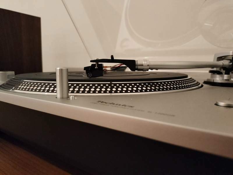

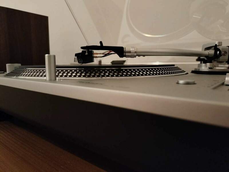

Rushing Inviato 24 Settembre 2022 Condividi Inviato 24 Settembre 2022 Ciao a tutti, dopo essermi regalato le Dali Spektor 6 (altro topic in questo forum), ho voluto esagerare e mi sono concesso anche un Technics SL 1200GR. Venendo da un Rega P1, che aveva possibilità di configurazione quasi pari allo zero, sono abbastanza acerbo rispetto al settaggio iniziale del giradischi. Ho regolato la testina dal punto di vista del peso. Ho una VMN20EB della Audiotechnica, che consiglia un peso di lettura di circa 2g. Ho seguito i vari procedimenti online e dovrei aver impostato la pressione giusta. Ho più difficoltà per quanto riguarda l'altezza del braccio, al momento non l'ho toccata rispetto allo "0" impostato da Technics. Ho fatto delle foto e volevo chiedervi come lo trovate. Tutto questo volendo assolutamente non impazzire. Ho già provato il giradischi e al mio orecchio funziona tutto bene, ma volevo impostare almeno in maniera sufficiente quello che posso. Grazie 🙂 Link al commento https://melius.club/topic/10388-settaggio-giradischi-testina-e-altro/ Condividi su altri siti Altre opzioni di condivisione...
cri Inviato 24 Settembre 2022 Condividi Inviato 24 Settembre 2022 complimenti innanzitutto. ma la testina sembra avere uno spazio tra lei e lo shell guardando le foto. . . . Link al commento https://melius.club/topic/10388-settaggio-giradischi-testina-e-altro/#findComment-593403 Condividi su altri siti Altre opzioni di condivisione...

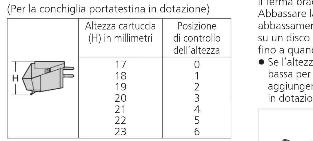

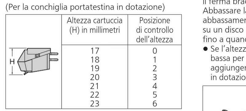

cri Inviato 24 Settembre 2022 Condividi Inviato 24 Settembre 2022 technics nel manuale, almeno nel vecchio 1200, indicava come regolare l'altezza del braccio in base all'altezza della testina. . . quella della testina la dovresti trovare nella sua scatola/libretto di istruzioni Link al commento https://melius.club/topic/10388-settaggio-giradischi-testina-e-altro/#findComment-593405 Condividi su altri siti Altre opzioni di condivisione...
appecundria Inviato 24 Settembre 2022 Condividi Inviato 24 Settembre 2022 Link al commento https://melius.club/topic/10388-settaggio-giradischi-testina-e-altro/#findComment-593418 Condividi su altri siti Altre opzioni di condivisione...
Rushing Inviato 24 Settembre 2022 Autore Condividi Inviato 24 Settembre 2022 @cri c'è anche ora, in effetti. Dal manuale, la mia testina è alta 17.3mm, quindi, se non ho capito male, potrei lasciare il braccio a 0. Link al commento https://melius.club/topic/10388-settaggio-giradischi-testina-e-altro/#findComment-593422 Condividi su altri siti Altre opzioni di condivisione...
long playing Inviato 24 Settembre 2022 Condividi Inviato 24 Settembre 2022 @Rushing Sicuramente lo puoi lasciare a 0 , ma se vuoi verificare ed essere preciso ritagliati un pezzetto di cartoncino a misura della distanza che passa tra la canna del braccio e la superfice del disco ( infatti devi calcolare mettendo un disco sul piatto e con testina abbassata ovvero con lo stilo poggiato sopra ). Dopodicche' verifica , passando il pezzettino di cartoncino in piu' punti tra la canna e la superfice del disco, che la distanza fra di essi sia uguale in tutti i punti. Se noti delle piccole discrepanze puoi agire di fino variando l'altezza del braccio con l'apposita ghiera. Durante quest'operazione raccomando delicatezza e mano ferma , vedrai che e' molto semplice. Link al commento https://melius.club/topic/10388-settaggio-giradischi-testina-e-altro/#findComment-593437 Condividi su altri siti Altre opzioni di condivisione...

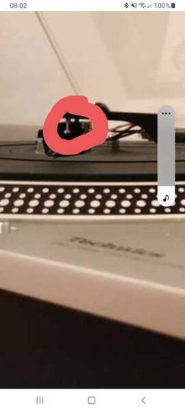

Rushing Inviato 25 Settembre 2022 Autore Condividi Inviato 25 Settembre 2022 @cri oddio in che senso? Link al commento https://melius.club/topic/10388-settaggio-giradischi-testina-e-altro/#findComment-593456 Condividi su altri siti Altre opzioni di condivisione...

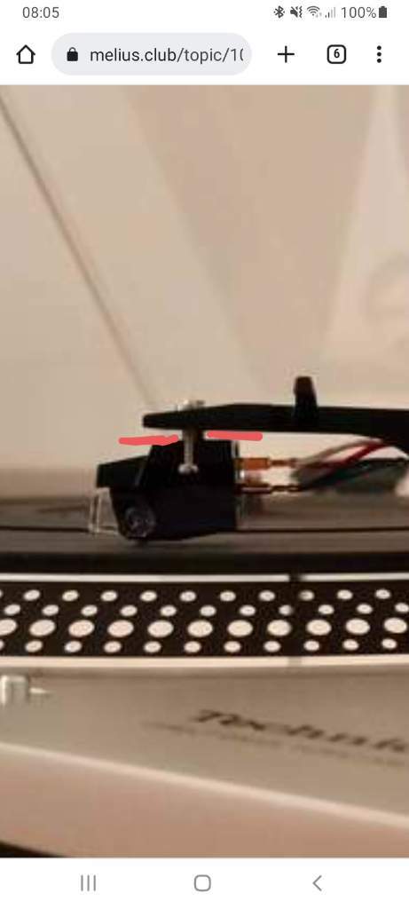

cri Inviato 25 Settembre 2022 Condividi Inviato 25 Settembre 2022 @Rushing intendi questo spazio? Link al commento https://melius.club/topic/10388-settaggio-giradischi-testina-e-altro/#findComment-593462 Condividi su altri siti Altre opzioni di condivisione...

Rushing Inviato 25 Settembre 2022 Autore Condividi Inviato 25 Settembre 2022 Forse devo stringere di più le viti? Link al commento https://melius.club/topic/10388-settaggio-giradischi-testina-e-altro/#findComment-593485 Condividi su altri siti Altre opzioni di condivisione...
cesare Inviato 25 Settembre 2022 Condividi Inviato 25 Settembre 2022 @Rushing È veramente strano quello spazio, la testina dovrebbe oscillare di brutto! Ma non è che hai messo una rondellina tra testina e portatestina? se invece il corpo testina è filettato, allora forse basta stringere di più le viti. Link al commento https://melius.club/topic/10388-settaggio-giradischi-testina-e-altro/#findComment-593497 Condividi su altri siti Altre opzioni di condivisione...
Coltr@ne Inviato 25 Settembre 2022 Condividi Inviato 25 Settembre 2022 O forse le viti son sbagliate, in ogni caso il corpo di testina e shell devono essere attaccati Link al commento https://melius.club/topic/10388-settaggio-giradischi-testina-e-altro/#findComment-593507 Condividi su altri siti Altre opzioni di condivisione...

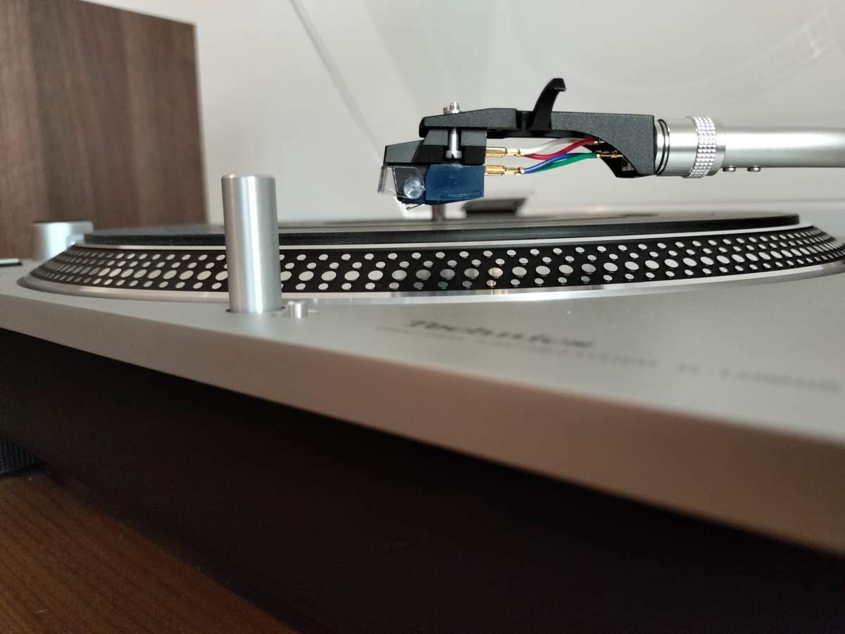

Rushing Inviato 25 Settembre 2022 Autore Condividi Inviato 25 Settembre 2022 La testina non l'ho montata io, ma il negoziante che mi ha venduto il giradischi. Ovviamente io l'ho poi attaccata al Technics. Comunque, le ho strette e credo di aver risolto. Sotto la foto. Meglio? Link al commento https://melius.club/topic/10388-settaggio-giradischi-testina-e-altro/#findComment-593516 Condividi su altri siti Altre opzioni di condivisione...
