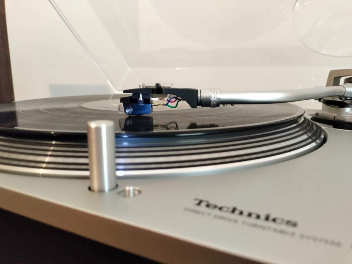

Partizan Inviato 25 Settembre 2022 Condividi Inviato 25 Settembre 2022 14 minuti fa, Rushing ha scritto: La testina non l'ho montata io, ma il negoziante che mi ha venduto il giradischi. Non aveva tempo da perdere! Dovresti avere un suono migliore adesso, più preciso, confermi? Vedi che i forum, a volte, sono molto utili ;-). Ciao Evandro Link al commento https://melius.club/topic/10388-settaggio-giradischi-testina-e-altro/page/2/#findComment-593532 Condividi su altri siti Altre opzioni di condivisione...
atti67 Inviato 25 Settembre 2022 Condividi Inviato 25 Settembre 2022 Vista la poca professionalità del venditore suggerisco di rivedere accuratamente la dimatura della testina. Il fatto che non l'ha fissata in modo definitivo fa presupporre che la puntina non sia nella posizione dovuta. Link al commento https://melius.club/topic/10388-settaggio-giradischi-testina-e-altro/page/2/#findComment-593542 Condividi su altri siti Altre opzioni di condivisione...

scroodge Inviato 25 Settembre 2022 Condividi Inviato 25 Settembre 2022 @RushingDa possessore di 1200G (di cui il GR è stretto parente): - la ghiera del counterwight è precisissima. Corrisponde al decimo di gr. alle due bilancine elettorniche che uso - pure la tabella per impostare il VTA è attendibile, corrisponde a quanto verifico con la dima trasparente - Per la dimatura: è più che sufficiente la sua in dotazione di plastica bianca. Solo un poco di pazienza per far coincidere lo stilo con la tacca di riferimento. Confrontata con la dima universale Feickert, i risultati coincidono. Infine: chi ha montato in origine quella testina, o era stanco, o non aveva tempo/voglia, o non sa fare. Link al commento https://melius.club/topic/10388-settaggio-giradischi-testina-e-altro/page/2/#findComment-593727 Condividi su altri siti Altre opzioni di condivisione...

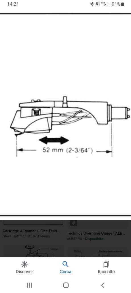

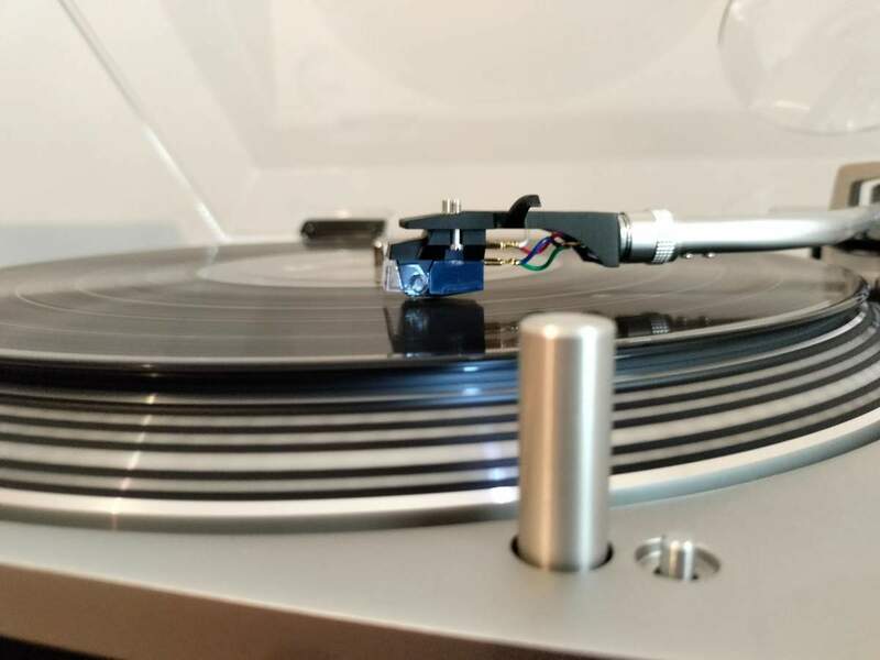

cri Inviato 25 Settembre 2022 Condividi Inviato 25 Settembre 2022 @Rushing ora ci siamo. devi rifare la dima. il gira non ha in dotazione la dima in plastica? così la testina è troppo avanti. visto ora che ti hanno già consigliato Link al commento https://melius.club/topic/10388-settaggio-giradischi-testina-e-altro/page/2/#findComment-593757 Condividi su altri siti Altre opzioni di condivisione...

Rushing Inviato 25 Settembre 2022 Autore Condividi Inviato 25 Settembre 2022 Ci dovrei essere. Ho usato lo strumento di serie dato dalla Technics e portato la testina con lo stilo all'altezza della fine della dima. Poi ho rifatto anche il discorso peso, verificato anche con bilancina! Link al commento https://melius.club/topic/10388-settaggio-giradischi-testina-e-altro/page/2/#findComment-593905 Condividi su altri siti Altre opzioni di condivisione...
