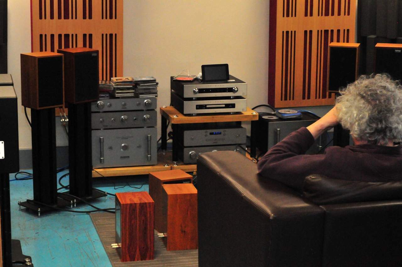

sandrocandida Inviato 28 Settembre 2022 Condividi Inviato 28 Settembre 2022 Buongiorno, tenevo a precisare che "l'essere sempre al limite" é dovuto alle ls35a ascoltate in trenta metri quadri, perchè si perdono, e non al Sugden che le gestisce benissimo come dimostrato a Monaco 2019 e Roma 2018 e dall' articolo di FDS. Saluti 1 Link al commento https://melius.club/topic/10425-sugden-a21se-e-martin-logan-aerius-1-o-ls35a/#findComment-596663 Condividi su altri siti Altre opzioni di condivisione...

sandrocandida Inviato 28 Settembre 2022 Condividi Inviato 28 Settembre 2022 Buonasera, devo precisare che l'anno del Monaco hi end era il 2016 e che a pilotare le Falcon ls35a era il Sugden a 21 semplice cioé 23 watt. Inoltre le ls35a sono in una stanza di 30mq perché non ho stanze più piccole e quindi le alterno a diffusori più grandi. Comunque per me vanno bene anche cosí. Saluti Link al commento https://melius.club/topic/10425-sugden-a21se-e-martin-logan-aerius-1-o-ls35a/#findComment-597044 Condividi su altri siti Altre opzioni di condivisione...
