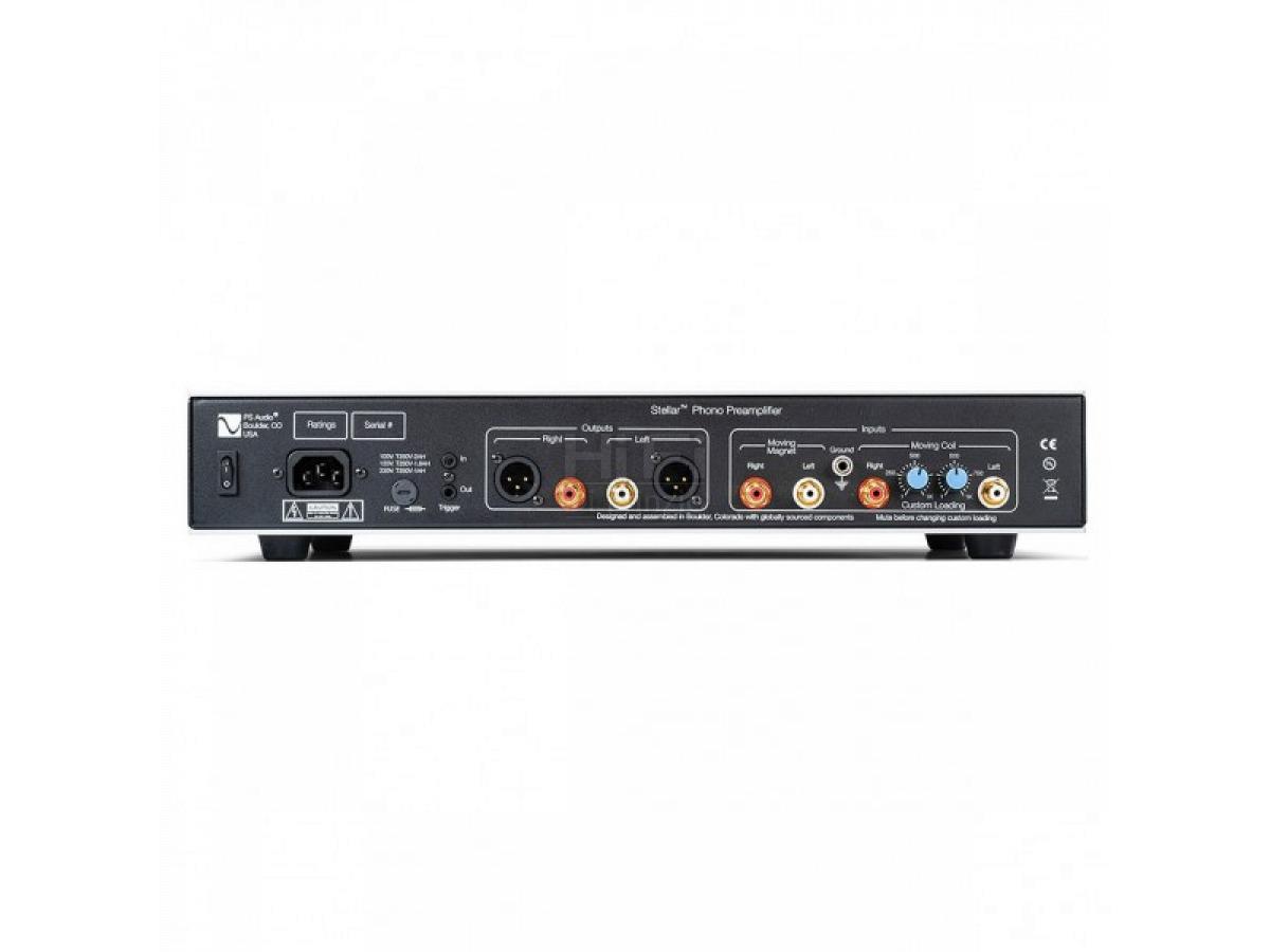

maxbara Inviato 11 Aprile 2021 Condividi Inviato 11 Aprile 2021 @BEST-GROOVE ciao, in realtà avevo già spiegato la cosa nel vecchio forum, non sono rimasto con il cerino in mano, il venditore, Di Prinzio, non ha fatto una piega e mi ha restituito i soldi interamente. quello che mi dispiace è che i problemi nei 2 ps erano talmente evidenti che anche un bimbo avrebbe capito, nel primo c’era un rumore di fondo enorme, enorme, ed anche schermando tutto il possibile non se ne andava, in più il ps ha le manopole per il carico variabile, mettendole entrambe a 100 ohm e switchando fra i 100 ohm variabili e fissi c’era una differerenza superiore ad un carico fra i 5 ohm e i 100k ohm, quindi prima domanda: se sono diversi, quale è quello giusto? nel secondo PS il modulo ricevente del telecomando smetteva di funzionare ogni 2/3 ore poi ripartiva dopo una notte a caso, e senza NON sii usa!!!! Il suono era piatto smorto e senza vita come se il carico fosse fisso a 10 ohm problema riscontrato in innumerevoli unità anche negli USA. il bello è che quando sono stati mandati allimportatore, non sono stati riscontrati difetti. domanda semplice: se fosse un aereo, comprereste il biglietto? Io no. Link al commento https://melius.club/topic/1046-ps-audio-stellar-phono-preamplifier/page/5/#findComment-36550 Condividi su altri siti Altre opzioni di condivisione...

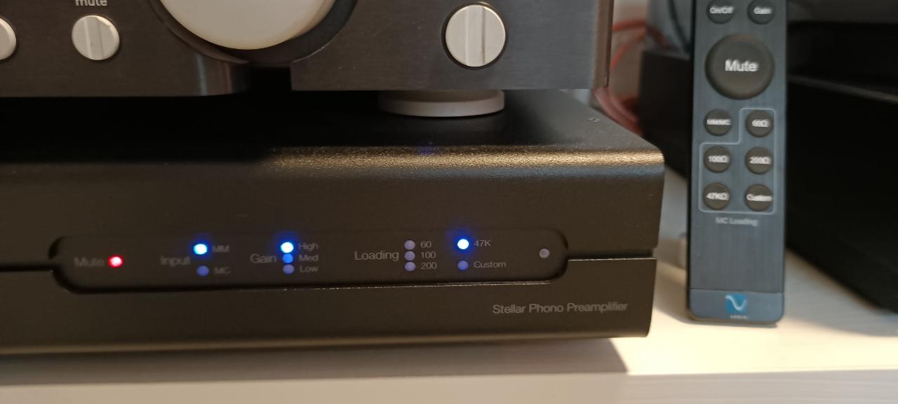

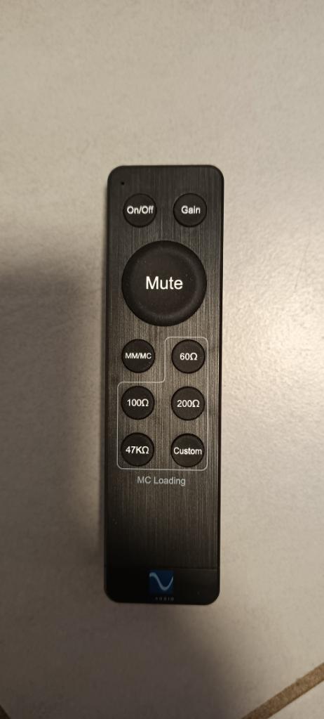

Belloriccofamoso Inviato 11 Aprile 2021 Condividi Inviato 11 Aprile 2021 Una precisazione sul telecomando della ps audio stellar quando il pre-phono e' in stand-by esso viene "acceso" premendo con un singolo click il pulsante blu, il logo del ps audio e questi si mette in "mute" poi per portarlo in ascolto bisogna premere il pulsante opportuno sul telecomando e si puo' ascoltare la musica , oppure e dico oppure senza usare suddetto telecomando si puo' togliere il mute tenendo premuto a lungo il tasto di accensione quindi comunque, in extremis si puo' utilizzarlo ugualmente anche senza il telecomando!@maxbara...per fortuna che te ne intendi.... Link al commento https://melius.club/topic/1046-ps-audio-stellar-phono-preamplifier/page/5/#findComment-36894 Condividi su altri siti Altre opzioni di condivisione...
