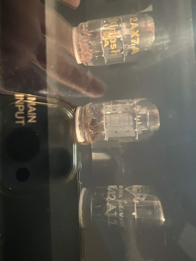

blitos Inviato 3 Ottobre 2022 Condividi Inviato 3 Ottobre 2022 Eccomi , leggo solo ora . La sostituzione è semplicissima , avendo già smontato il coperchio del pre ed il telaio di fissaggio sopra le valvole , devi solo tirarle via , per farlo ti consiglio di fare una leggera forza lateralmente , mi spiego meglio, dovresti tenere con due dita la valvola dalla sommità e spingere verso ogni lato un pochino alla volta, fino a quando i pin cominceranno ad uscire , proseguendo fino ad averli abbastanza fuori da tirare via la valvola con facilità . Gli zoccoli tengono i pin delle valvole con un sistema a " molla " per garantirne il contatto , per questo motivo sono ben trattenute . Vai tranquillo . 1 Link al commento https://melius.club/topic/10461-rivalvolare-preamplificatore-mcintosh/page/2/#findComment-601325 Condividi su altri siti Altre opzioni di condivisione...
Pippo70 Inviato 3 Ottobre 2022 Condividi Inviato 3 Ottobre 2022 Grazie mi sono arrivate in questo momento. Subito dopo pranzo faccio l’operazione. grazie Link al commento https://melius.club/topic/10461-rivalvolare-preamplificatore-mcintosh/page/2/#findComment-601335 Condividi su altri siti Altre opzioni di condivisione...
Pippo70 Inviato 3 Ottobre 2022 Condividi Inviato 3 Ottobre 2022 Troppo facile…grazie per le indicazioni che mi avete dato… Nei prox giorni vi darò le mie impressioni. 1 Link al commento https://melius.club/topic/10461-rivalvolare-preamplificatore-mcintosh/page/2/#findComment-601494 Condividi su altri siti Altre opzioni di condivisione...

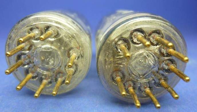

indifd Inviato 4 Ottobre 2022 Condividi Inviato 4 Ottobre 2022 @Pippo70 Per il principio di prudenza ti consiglio di togliere la ECC83 marchiata TFK dal tuo pre e controllare: a) lunghezza delle placche anodiche grigie, potrei essermi sbagliato a valutare la dimensione dalla tua foto postata, se le placche sono lunghe 14 mm è a placche corte e non è di produzione TFK, se le placche sono lunghe 17 mm vedi punto "b" b) devi controllare se tra i pin è impresso nel vetro un rombo come da foto seguente, se è le placche sono 17 mm ca e c'è il rombo tra i pin è di produzione TFK Berlino Importante: 1) non posso e non voglio garantire per nessune venditore 2) non intendo entrare in diatribe tra venditori e acquirenti 3) per rispetto di tutti gli operatori preferisco non consigliare nessuno per non danneggiare chi opera a livello professionale Spero di essere stato utile, il mio primo consiglio prima di acquistare valvole storiche è sempre "prima acquisire conoscenze minime poi solo dopo eventualmente acquistare" Link al commento https://melius.club/topic/10461-rivalvolare-preamplificatore-mcintosh/page/2/#findComment-602987 Condividi su altri siti Altre opzioni di condivisione...
