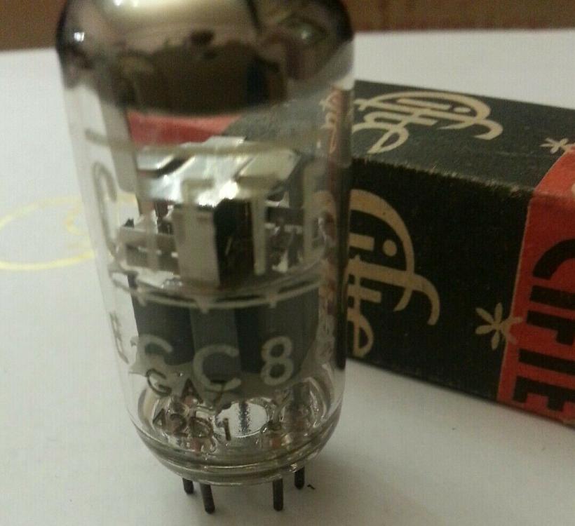

- una ECC88 prodotta da Philips Heerlen codice GA7 ⊿2D1 (prima settimana di aprile 1962) con un "marchio sfig***" testata al 100% ben bilanciata, pagata meno di una f****** 6922 russa marchiata Electro Harmonix prodotta da Reflektor/New Sensor, valvola acquistata in asta ebay italiana (erano mesi che nessuno se la filava), come vanno le GA7 ⊿__ ? Bene, se poi consideriamo il prezzo o anche le quotazioni medie vanno da Dio rispetto alle nuove russo/cinesi o altre s*******

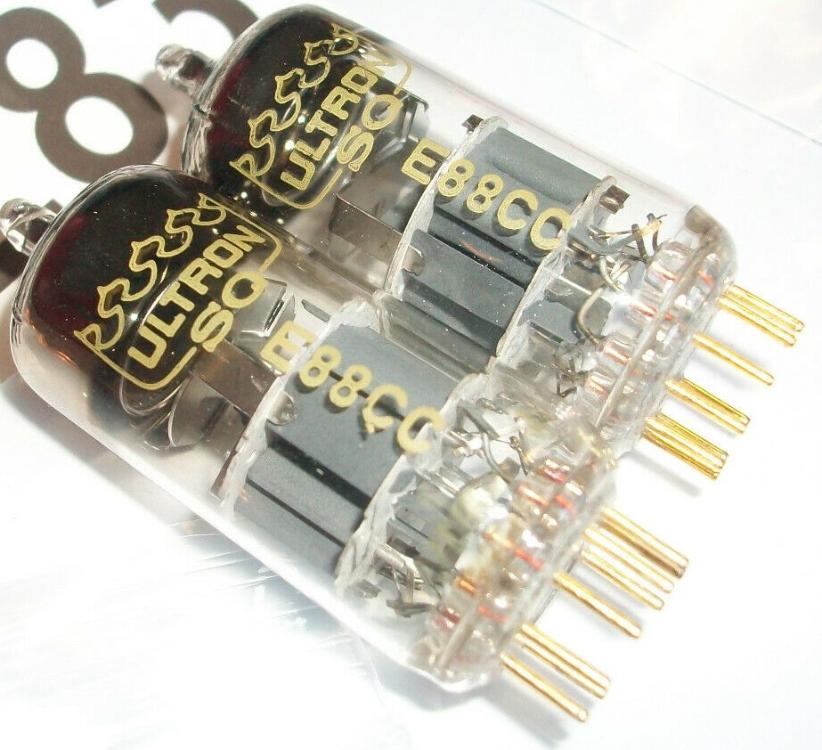

- due classiche E88CC codice 7LG ⊿ di inizi anni 70 prodotte sempre da Philips Heerlen, anche queste acquistate su ebay, pagate meno di due 6922 marchiate Genalex Gold Lion prodotte sempre da quei geni del marketing di New Sensor nello stabilimento russo Reflektor, anche queste due valvole testate al 100% ben bilanciate, anche queste due valvole grazie al marchio sfig*** sono rimaste schifate da tutti i potenziali interessati che le hanno osservate
P.S. Tutte le GA7 ⊿___ e tutte le 7LG ⊿___ a parità di valori elettrici hanno le medesime prestazioni, il marchio commerciale di vendita non conta un ******, quello che conta è il codice di produzione/struttura interna della valvola (in alcuni casi) e i valori elettrici al tube tester

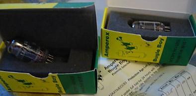

La genialata lato marketing non è nuova, negli anni 90 circa un soggetto ha acquisito i diritti di commercializzare con il marchio Amperex Bugle Boy delle 6922 e altre tipologie tutte prodotte negli anni 80/90 dallo stabilimento Sylvania USA a prezzi scandalosi, ai tempi le identiche 6922 prodotte da Sylvania USA negli anni 80 si trovavano marchiate Philips JAN 6922 USA a 10 euro cad in scatoloni da 100 valvole nuove imballate.
Spero che sia evidente che il meccanismo si basa sulla "non conoscenza" da parte della stragrande maggioranza dei potenziali acquirenti, chi riconosceva il reale produttore in Sylvania non ha mai acquistato quelle 6922 a n volte il prezzo solo perché marchiate Amperex Bugle Boy, mentre il marchio Amperex Bugle Boy è diventato famoso negli USA perché il Gruppo Philips ha commercializzato con quel marchio molte delle migliori ECC88 compreso anche le GA7 ⊿__ descritte nel post precedente

Posto le foto su cosa è nato il "nome" di Amperex Bugle Boy come "valvole di alta qualità": delle ECC88 codice GA6 ⊿1__ del 1961 e poi come lo stesso marchio è stato utilizzato per vendere la 6922 peggiore IMHO che ho provato: la Sylvania 6922 made in USA anni 80 a prezzi **********
