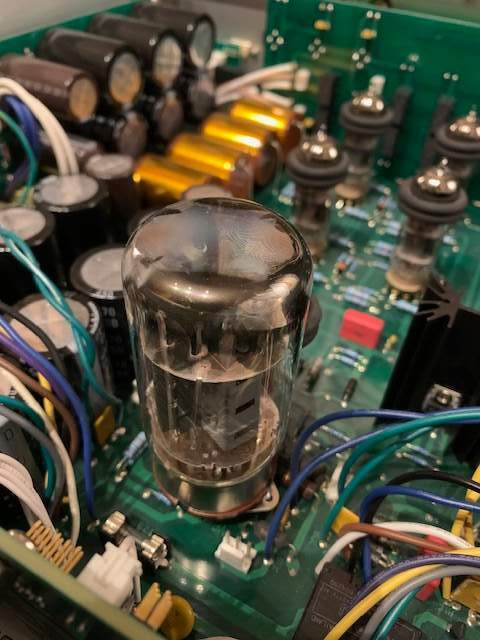

6CCE683E-663F-462B-8DBC-D06E4FB60738.jpeg.869107dabc141445323012e805a6ae73.jpegOggi ho deciso di cambiare la 6550 nell’alimentazione del mio Ref. 5.
ho tolto la Sovtek e messo una Tung Sol che ha una sagoma ad anfora che riduce lo spazio con la 6h30 rispetto all Sovtek. Ho misurato la temperatura delle valvole:
La temperatura della 6550 sta sui 120 gradi … la 6h30 di alimentazione sui 90 gradi
Le 6h30 driver sugli 80 gradi
Per tutte avvicinandosi alla piedinatura la temperatura aumenta anche di una decina di gradi 😮
Quando ho visto il termometro schizzare a 130 gradi mi sono un po’ preoccupato …
ma le temperature sono in linea con quelle rilevate con la Sovtek … alla fine credo che la vicinanza delle due valvole influisca poco sulla temperatura ma sia il circuito a darle lavorare a quelle temperature …
Qualcuno ha fatto misurazioni ?

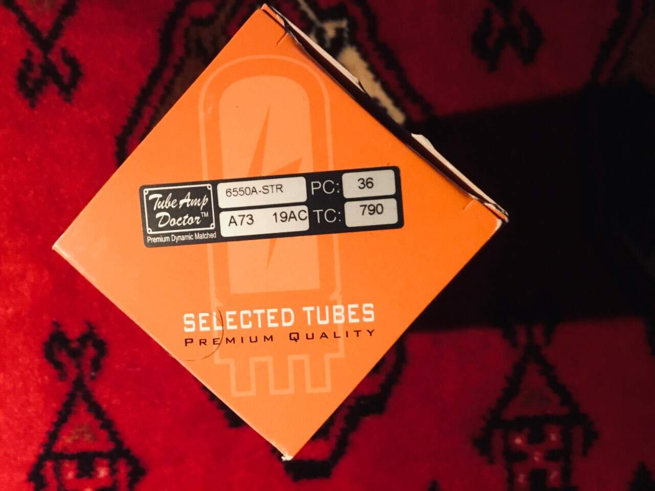

ritornando alla 6550,cambiata la sovtek per la tad,ritolta la tad perchè non mi fa impazzire,provate anche 2 valvole di derivazione cinese,nisba.cosa mi consigliate di provare?tung-sol,sylvanya.vorrei avere un pelo d apertura in alto ed un pò più di velocità

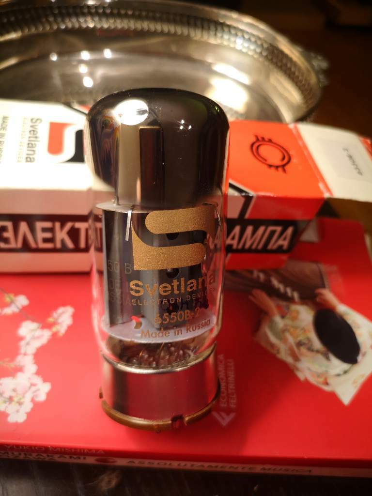

Il mio è un altro caso. Circa 4 mesi (+o- 150 ore) e la SED 6550C Svetlana acquistata da TAD (Tube Amp Doctor) è svampata.
Suonava, la povera, più ricca in alto e in basso, ma non è detto sia un pregio. TAD non ha fatto un problema a sostituirmela, ma nel frattempo ho acquistato da Thomann la Sovtek 6550 WE come quella di serie.
Oltre ad aver speso leggermente meno, complessivamente mi è piaciuta di più, poiché non è andata a modificare il suono originale al mio Ref6, che tanto ho apprezzato al momento dell'acquisto. Da luglio scorso è ancora su, perfettamente funzionante.
https://melius.club/topic/10505-6550-nel-pre-audio-research-reference/#findComment-1002202
Si è trattato di un singolo lotto di Svetlana winged C che perdeva il sottovuoto a poche ora di funzionamento e che TAD ha sostituito senza problemi agli sfortunati acquirenti (il difetto era facilmente riconoscibile perché la valvola perdeva la sua calotta argentea)
al netto di ciò, a mio avviso si tratta della migliore scelta per AR (la Svetlana wingedC ricordo che storicamente è la VALVOLA di Audio Research. Questa oggi in vendita, anche se non viene più prodotta a San Pietroburgo, ne è la sua fedele riproduzione, sempre russa ovviamente.
https://melius.club/topic/10505-6550-nel-pre-audio-research-reference/#findComment-1002318
25 minuti fa, emiliopablo ha scritto:
[...] il difetto era facilmente riconoscibile perché la valvola perdeva la sua calotta argentea [...]
...infatti, ha cominciato a scintillare internamente finché non ho spento tutto. Nessun danno collaterale.
La SED 6550C nuova nuova resta al momento di riserva.
