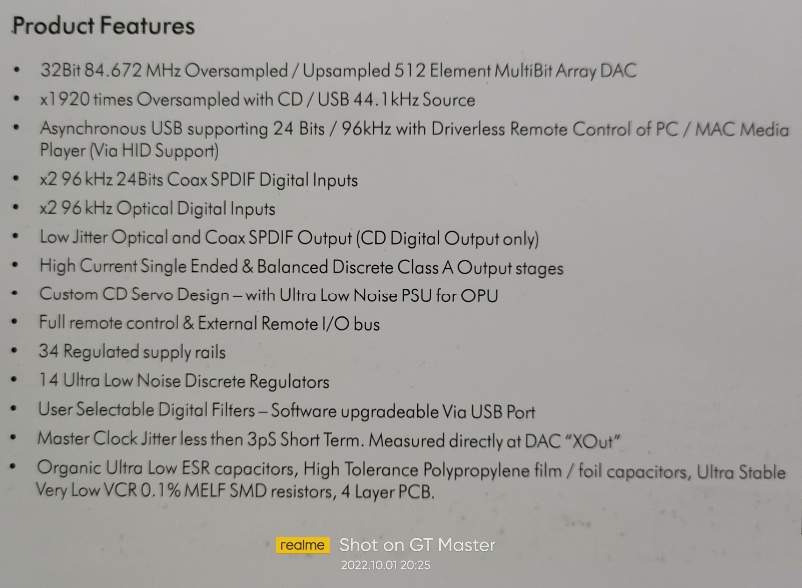

Buongiorno, come da titolo ho acquistato lo streamer in questione e l'ho collegato in SPDF all'Audiolab CD 8200 V12E x sfruttarlo al meglio.
Tolgo il Chromecast e configuro il Wiin, metto la massima qualità audio, 24 bit / 192 KHz.
Uso Amazon Music HD.
Inizio l'ascolto e dopo un po' mi accorgo che la qualità di ascolto varia da HD 44.1 K a ultra HD 96 K.
I brani in ultra HD 192 K non vengono riprodotti, sul display dell'Audiolab esce la scritta no lock.
Cambiando brano e tornando a 44.1 o 96 K tutto suona tranquillamente.
1) sbaglio io qualcosa!?
2) il collegamento in ottico non consente di superare tale soglia?
3) Possibile aggirare il problema cambiando collegamento?

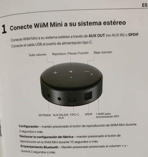

È presente l'uscita aux, ma dove dovrebbe ( se fattibile ) essere inserita nell' Audiolab?
4) Se non arriva a 192 K, praticamente suona come il Chromecast che se non erro si ferma a 96 K.

Beh l’Audiolab ha qualche annetto sulle spalle, però leggendo le specifiche non sembra male! Fa upsampling, lavora a 24 bit, ha alimentazione curata, uscita a discreti … mi sembra di un’altra classe rispetto al Chromecast … all’ascolto tu cosa rilevi nel confronto fra i due?
Poi non aspettarti miracoli al passaggio fra 96 e 192 … il più delle volte non si riesce a percepire alcuna differenza. Certo che un dac più recente ha sicuramente i 24/192 (minimo!) … se per te sono un must è la strada obbligata

Altra cosa che ho notato è che i brani in HD e ultra HD il segnale del Chromecast è sempre a 44.1 kHz, a differenza del Wiim.
Nelle specifiche del Chromecast è riportato..." Uscita analogica stereo [2 V RMS] Uscita digitale ottica. Audio ad alta risoluzione: 96 KHz/24 bit ".🤷‍♂️

io sono molto basic e tutte le funzionalità non credo mi servano; principalmente lo utilizzerei con Spotify connect, oppure con Qobuz. in quest'ultimo caso mi pare sia necessaria l'App dedicata Wiim per utilizzarlo, giusto?
io lo utilizzerei in un impiantino con ampli NAD vintage; per collegarlo quindi è necessario un cavo mini-jack 3.5/RCA?
infine, cavo di alimentazione e relativo trasformatore sono in dotazione?
Si, lo uso con Amazon Music HD e ho dovuto scaricare l'applicazione Wiim home. Anche se non capisco come mai l'app non mi compare sullo smartphone e ogni volta vado sul play store x aprirla.
Io lo uso con cavo ottico collegato all'Audiolab, ma credo che il collegamento diretto all'amplificatore vada fatto così.
Solo il cavo di tipo " C ", l'alimentatore è il classico caricatore del cellulare.
