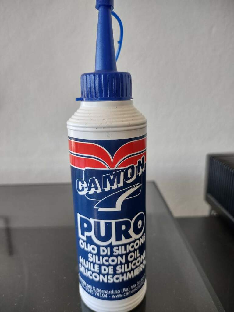

78 giri Inviato 7 Ottobre 2022 Condividi Inviato 7 Ottobre 2022 @maximo lo uso per lubrificare il cancello...non l'ho mai provato sui thorens. Uso il silicone perché è resistente alle temperature e ai carichi meccanici, è abbastanza denso e può aiutare nel caso col tempo si cominciasse ad avvertire l'inizio di gioco del perno. @Bazza devo controllare Link al commento https://melius.club/topic/10594-molle-di-sospensione-thorens-td-160/page/2/#findComment-605194 Condividi su altri siti Altre opzioni di condivisione...
maximo Inviato 7 Ottobre 2022 Autore Condividi Inviato 7 Ottobre 2022 @78 giri Ma quindi anche l'olio di silicone spray è adatto?? Link al commento https://melius.club/topic/10594-molle-di-sospensione-thorens-td-160/page/2/#findComment-605198 Condividi su altri siti Altre opzioni di condivisione...
78 giri Inviato 7 Ottobre 2022 Condividi Inviato 7 Ottobre 2022 @Bazza @maximoio uso questo 1 Link al commento https://melius.club/topic/10594-molle-di-sospensione-thorens-td-160/page/2/#findComment-605249 Condividi su altri siti Altre opzioni di condivisione...
maximo Inviato 7 Ottobre 2022 Autore Condividi Inviato 7 Ottobre 2022 10 minuti fa, 78 giri ha scritto: io uso questo Visto, lo ha Amazon. Infatti è proprio olio liquido Link al commento https://melius.club/topic/10594-molle-di-sospensione-thorens-td-160/page/2/#findComment-605266 Condividi su altri siti Altre opzioni di condivisione...
