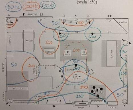

Paolo_AN Inviato 19 Ottobre 2022 Condividi Inviato 19 Ottobre 2022 20 ore fa, angeloklipsch ha scritto: Se spostandomi sulla Dx sento il basso più asciutto significa mi arrivano meno riflessioni laterali giusto? Ciao Angelo! Non credo... Credo invece che il punto d'ascolto si trovi dentro un piccola "bolla" di rinforzo sui bassi. Se non ricordo male, alla dx del punto d'ascolto hai un mobile, per cui sono difficili eventuali movimenti. Proverei quindi a spostarmi, piuttosto che lateralmente, avanti e indietro rispetto al punto d'ascolto per vedere dove termina questa "bolla" ed eventualmente agire su tutto il triangolo, spostandolo all'occorrenza pur mantenendo le dimensioni attuali. . Curiosità: con REW od un qualsiasi generatore di toni sinusoidali inviare il segnale all'impianto, riproducendolo al normale volume d'ascolto o leggermente superiore; è interessantissimo rilevare come, individuata una certa frequenza bassa (diciamo sotto i 100-130Hz) dalla presenza ingombrante (risonante), spostandosi nella stanza questa si manifesti di norma spiccatamente negli angoli ma anche, del tutto inaspettatamente, a "bolle" in lungo e in largo per la stanza, entrando nelle quali si ha una sensazione quasi di nausea... . Per fare un esempio, questa è la mia attuale situazione: 1 Link al commento https://melius.club/topic/10607-trattamento-acustico-dubbi-e-perplessit%C3%A0/page/4/#findComment-616485 Condividi su altri siti Altre opzioni di condivisione...

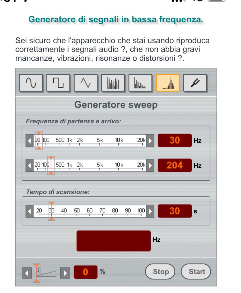

Maurjmusic Inviato 19 Ottobre 2022 Condividi Inviato 19 Ottobre 2022 5 ore fa, Paolo_AN ha scritto: con REW od un qualsiasi generatore di toni sinusoidali inviare il segnale all'impianto, riproducendolo al normale volume d'ascolto o leggermente superiore Ciao, ne approfitto per chiederti se può essere utile questo selezionando icona gialla ( permette di scegliere la frequenza min e max) http://www.claredot.net/it/sez_Audio/generatore-di-segnali-audio.php Grazie Link al commento https://melius.club/topic/10607-trattamento-acustico-dubbi-e-perplessit%C3%A0/page/4/#findComment-616827 Condividi su altri siti Altre opzioni di condivisione...
