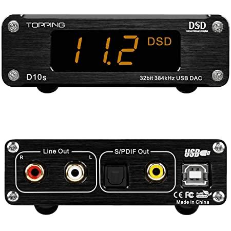

Piero Di Costanzo Inviato 9 Aprile 2021 Condividi Inviato 9 Aprile 2021 Come da titolo ho il Dac in oggetto,che ha solo un ingresso via USB B,di conseguenza collegabile solo al PC,come potrei fare per collegarlo ad altre uscite tipo (CD) Toslink o Spdif o ottiche? Esistono adattatori in commercio? Eventualmente dove trovarli? Si vede no che di queste cose non ci capisco niente? Grazie in anticipo a tutti. Link al commento https://melius.club/topic/1070-dac-topping-d10s-solo-ingresso-usb-b/ Condividi su altri siti Altre opzioni di condivisione...

dankan73 Inviato 9 Aprile 2021 Condividi Inviato 9 Aprile 2021 @cactus_atomoIn realta` non puo` collegare nulla perche` quelle che si trova sono uscite s/pdif e non ingressi servono solo nel caso voglia usare il dac per veicolare il segnale ad un ingresso di un altro dac usando il topping come solo trasporto. Link al commento https://melius.club/topic/1070-dac-topping-d10s-solo-ingresso-usb-b/#findComment-33199 Condividi su altri siti Altre opzioni di condivisione...

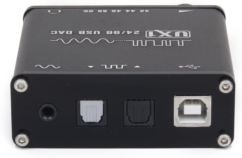

cactus_atomo Inviato 9 Aprile 2021 Condividi Inviato 9 Aprile 2021 @dankan73 ma il suo problema è collegare qualcosa all'unico ingresso usb, quindi gli serve un convertitore che da spdif o otco arrivi in usb Link al commento https://melius.club/topic/1070-dac-topping-d10s-solo-ingresso-usb-b/#findComment-33203 Condividi su altri siti Altre opzioni di condivisione...
dankan73 Inviato 9 Aprile 2021 Condividi Inviato 9 Aprile 2021 @cactus_atomo Si ma non mi sembra ci siano convertitori da spdf a usb sono tutti il contrario cioè servono per entrare da un pc ad un dac che ha solo ingressi spdif Link al commento https://melius.club/topic/1070-dac-topping-d10s-solo-ingresso-usb-b/#findComment-33217 Condividi su altri siti Altre opzioni di condivisione...
dankan73 Inviato 9 Aprile 2021 Condividi Inviato 9 Aprile 2021 @cactus_atomoNo in effetti sbaglio ci sono https://www.amazon.it/HiFime-UX1-DAC-funzione-SPDIF/dp/B00MLREDRG Link al commento https://melius.club/topic/1070-dac-topping-d10s-solo-ingresso-usb-b/#findComment-33223 Condividi su altri siti Altre opzioni di condivisione...
aleniola Inviato 9 Aprile 2021 Condividi Inviato 9 Aprile 2021 @Piero Di Costanzo secondo il mio modesto parere faresti prima a cambiare DAC e prendere il "cugino" E30 che costa poco di più ma ha tutti e tre gli ingressi "canonici" : USB, Coassiale e Ottico. Alla fine il costo del D10s + convertitore dovrebbe avvicinarsi di molto a quello dell'E30. 1 Link al commento https://melius.club/topic/1070-dac-topping-d10s-solo-ingresso-usb-b/#findComment-33254 Condividi su altri siti Altre opzioni di condivisione...

buranide Inviato 10 Aprile 2021 Condividi Inviato 10 Aprile 2021 Il 9/4/2021 at 12:09, dankan73 ha scritto: No in effetti sbaglio ci sono Io dubito molto che quello scatolotto possa convertire un segnale spdif in usb, secondo me è errata la descrizione... Link al commento https://melius.club/topic/1070-dac-topping-d10s-solo-ingresso-usb-b/#findComment-34859 Condividi su altri siti Altre opzioni di condivisione...
buranide Inviato 10 Aprile 2021 Condividi Inviato 10 Aprile 2021 Il 9/4/2021 at 11:36, Piero Di Costanzo ha scritto: Esistono adattatori in commercio? No, adattatori stand alone con input spdif e output usb non esistono. Per gestire un output usb serve necessariamente un pc, quindi usare una scheda audio con input spdif e poi tramite software indirizzarlo ad una porta usb. Fai prima e meglio, spendendo meno, se cambi dac. Link al commento https://melius.club/topic/1070-dac-topping-d10s-solo-ingresso-usb-b/#findComment-34896 Condividi su altri siti Altre opzioni di condivisione...
buranide Inviato 10 Aprile 2021 Condividi Inviato 10 Aprile 2021 Il 9/4/2021 at 12:29, aleniola ha scritto: Alla fine il costo del D10s + convertitore Un convertitore da spdif a usb non esiste. Link al commento https://melius.club/topic/1070-dac-topping-d10s-solo-ingresso-usb-b/#findComment-34903 Condividi su altri siti Altre opzioni di condivisione...
aleniola Inviato 10 Aprile 2021 Condividi Inviato 10 Aprile 2021 @buranide lo pensavo anche io ma ne hanno citato uno proprio qualche post più su in ogni caso, anche se esistesse e funzionasse credo che non sarebbe utilizzabile col topping d10s in quanto l’USB è l’unico ingresso per l’alimentazione su quel DAC, sbaglio? Link al commento https://melius.club/topic/1070-dac-topping-d10s-solo-ingresso-usb-b/#findComment-34908 Condividi su altri siti Altre opzioni di condivisione...
buranide Inviato 10 Aprile 2021 Condividi Inviato 10 Aprile 2021 1 minuto fa, aleniola ha scritto: lo pensavo anche io Allora, forse qualcosa esiste, tipo questo da 59$, ma non è chiaro se funziona solo inviando il segnale ad un pc, e quindi fa da scheda audio esterna ma non da adattatore stand alone... https://hifimediy.com/product/ux1-dac/ Link al commento https://melius.club/topic/1070-dac-topping-d10s-solo-ingresso-usb-b/#findComment-34918 Condividi su altri siti Altre opzioni di condivisione...
dankan73 Inviato 10 Aprile 2021 Condividi Inviato 10 Aprile 2021 @buranide Penso che hai ragione vedendo dietro sembra che possa inviare in ottico e non da ottico a usb cioè fa da bridge e ha un ingresso ottico e uno usb Link al commento https://melius.club/topic/1070-dac-topping-d10s-solo-ingresso-usb-b/#findComment-35032 Condividi su altri siti Altre opzioni di condivisione...
