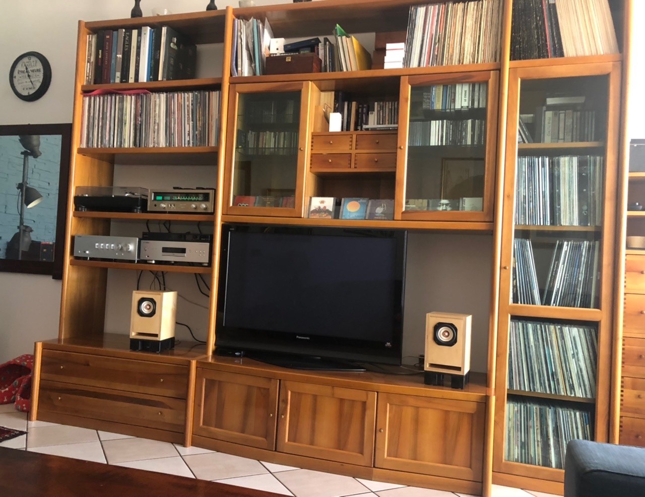

Ciao a tutti, in tutti questi anni il “mio” salotto era praticamente di mio dominio ma le cose cambiano, sono costretto a mettere parte del mio impianto in un mobile a parete, e devo privarmi di un gira, e delle Linton, quanto riguarda diffusori da scaffale sono completamente a digiuno, ho sempre avuto diffusori a torre e .. anche se da piedistallo .. di un certo ingombro, sto ovviando momentaneamente con dei piccoli fullrange autocostruiti, bellissimi sotto certi aspetti ma solo a volumi contenuti, cerco qualcosa che mi dia più soddisfazione e non mi faccia rimpiangere più di tanto le Linton che mi piacciono parecchio, una foto vale più di mille parole per consigliarmi al meglio, solo nuovo possibilmente se reflex anteriore, un amico del forum è molto soddisfatto delle Elac 6.2 ma sono aperto a tutto, budget 400€ stanza 23mq.

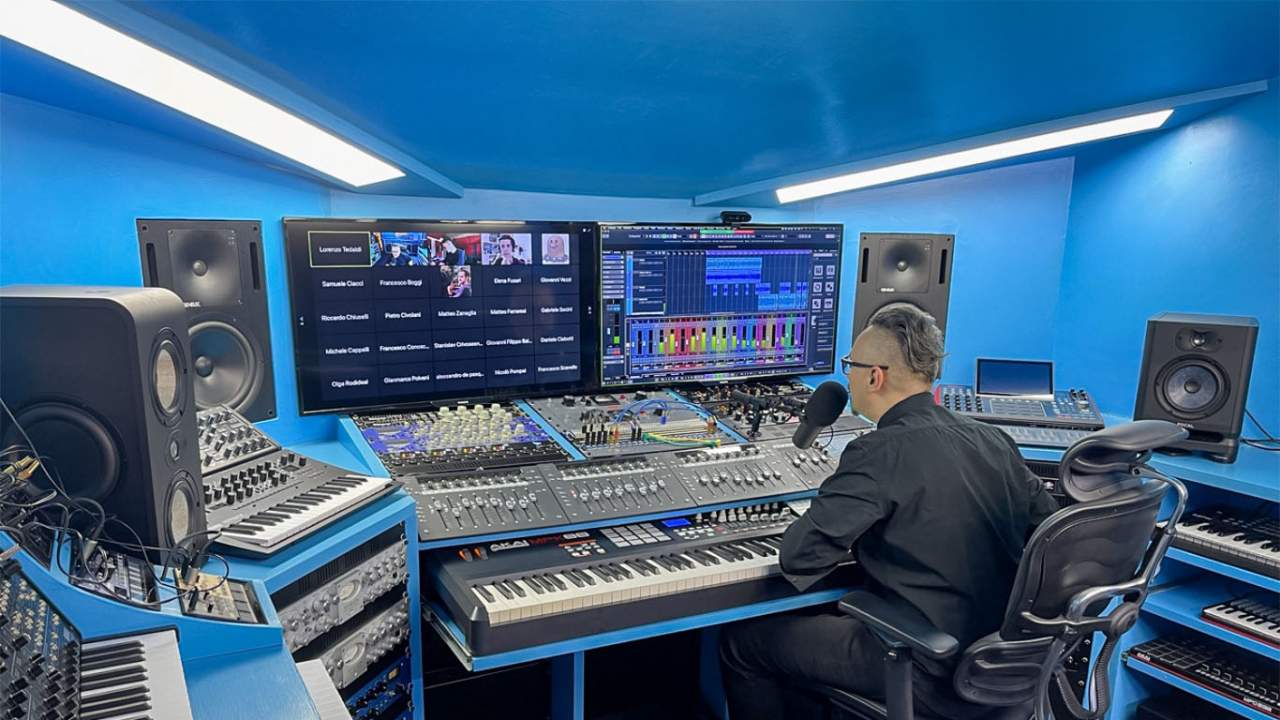

Hai una bella libreria, perchè non monti i tuoi prossimi piccoli diffusori su una delle mensole a filo dei libri, simulando il posizionamento scelto dai migliori Studi di Registrazione?
La scelta dei diffusori Pro con anche il tastino per cambiare l'equalizzazione a seconda del posizionamento, è ampia ma se in casa o dal tuo pusher, ti ritrovi ad esempio delle LS3/5a, puoi cominciare con quelle...
Un paio di foto pescate al volo dal web per farti vedere quello che intendo..
