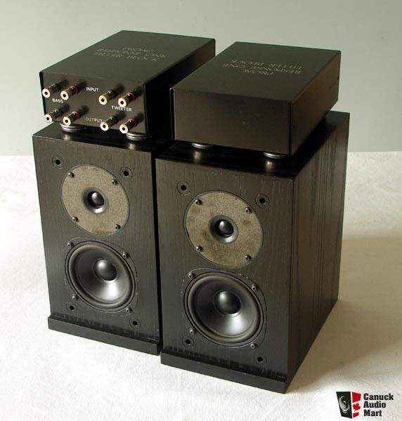

Si, quasi sempre cannibalizzare un diffusore per escludere il crossover interno è una operazione invasiva. Potresti pensare a tutti quei diffusori che hanno crossover esterno oppure ben separato.
Mi vengono in mente esempi del passato come le ProAc Response One, quelle con Crossover esterno, oppure anche le attuali B&W 803, 804 ecc che hanno un vano separato col crossover che si può escludere in modo relativamente molto semplice.
Anni orsono proprio con delle B&W di quella serie, Audio Review fece dei test che pubblicò sulla rivista, con modifiche e/o sostituzione del crossover originale con un crossover elettronico molto più serio con incroci ad alta pendenza e, scelse le B&W proprio perchè il crossover era escludibile facilmente.
Purtroppo non ho più quella rivista e non ne ricordo il numero.
