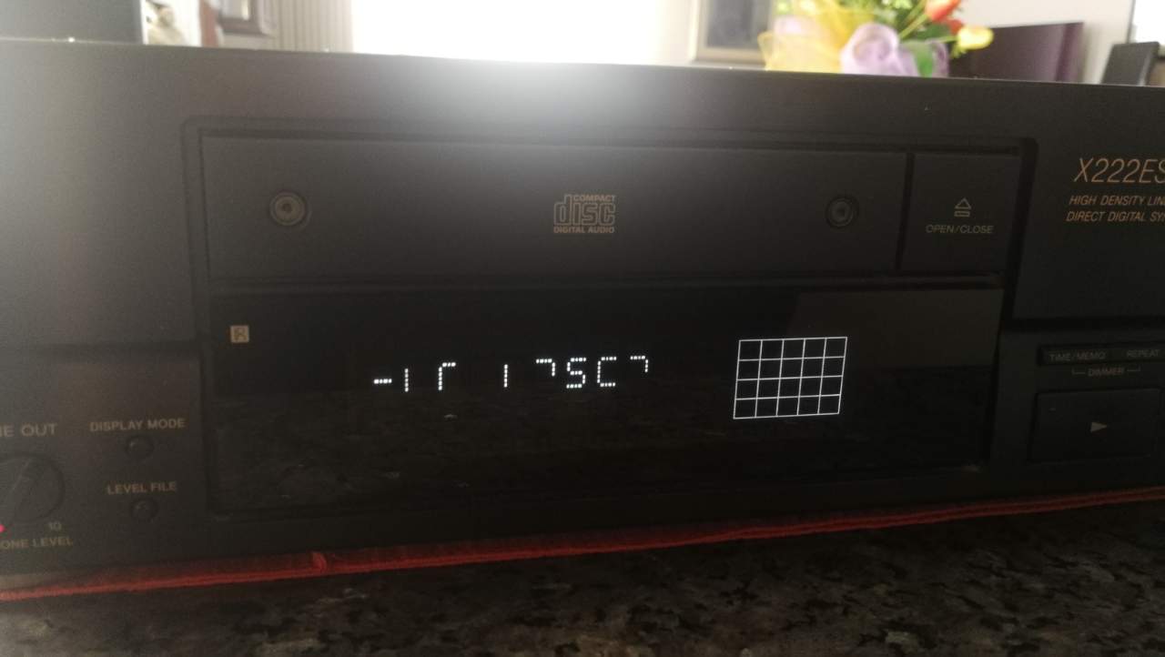

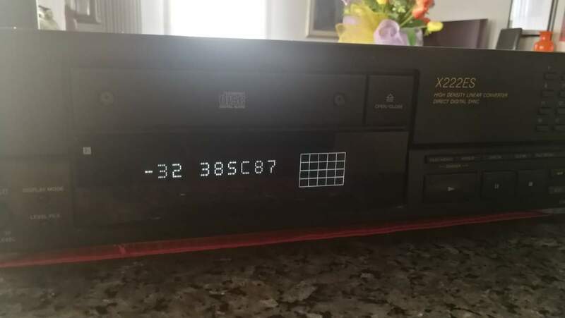

Buongiorno a tutti. Spero sia la sezione giusta, eventualmente spostate la discussione. Alla prima accensione del lettore in oggetto, senza cd inserito, appare la scritta di cui alla foto 1. Aprendo il cassetto e richiudendolo la scritta di cui alla foto 2. Chiaramente, avendo io anche il 333 di confronto, dovrebbe apparire NO DISC. Fermo restando quanto sopra il lettore funziona perfettamente. Ho aperto il lettore e disossidato tutti i collegamenti. Le saldature sembrano in ordine. Mistero. Se qualcuno ha qualche buona idea è gradita. Con l'occasione chiedo anche se qualcuno ha indicazioni di un buon laboratorio/tecnico competente e specializzato nella riparazione dei lettori cd.

Non credo che siano codici d'errore, piuttosto sembra che sia il display "andato" o qualche falso contatto tra la piattina che collega il display al circuito stampato. E' evidente, nella foto 2, che appare la scritta "no disc" seppure distorta da caratteri non "dovuti".

Un problema simile avveniva  nei vecchi philips, che spesso vedevano il progressivo spegnimento dei segmenti, dovuto ad un problema del chip della logica di controllo.  L'unico tentativo che mi sentirei di fare con le mie capacità, sarebbe di provare a dstaccare e a reinserire il connettore della piattina che porta il segnale al display. Con tanta fortuna, se era un'ossidazione di un contatto, potrebbe ripristinarsi

@ediate I segmenti si accendono tutti, prova ne sia che il messaggio all'accensione...-32 ecc. li coinvolge quasi tutti. Era fermo da qualche mese, volevo venderlo ma adesso con questo problema (che comunque non pregiudica il normale funzionamento con cd inserito) finirà in armadio in compagnia di altra roba. Amen.
