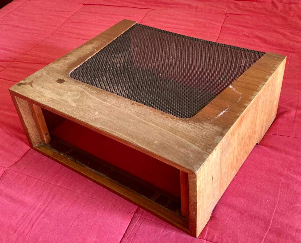

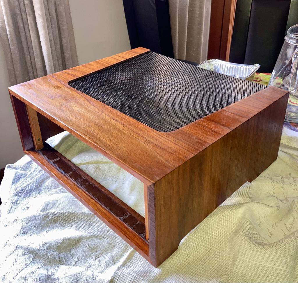

Un saluto a tutti, chiedo suggerimenti su come rivitalizzare il cabinet di legno dell'ampli Marantz Thirty, é perfetto lui, solo da riportare al suo splendore... carteggio superfine e olio di lino cotto possono bastare? grazie giá da adesso

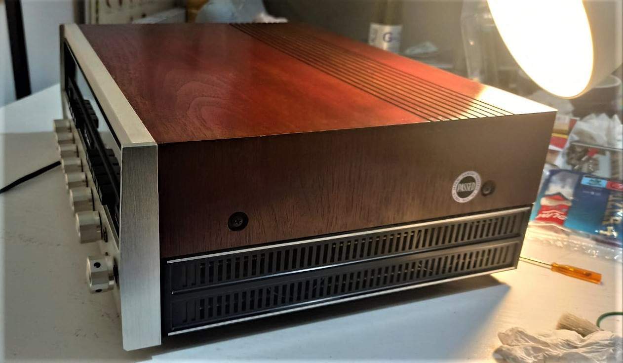

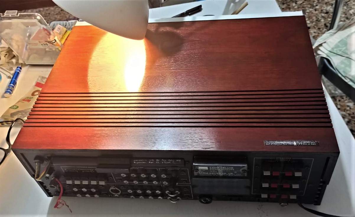

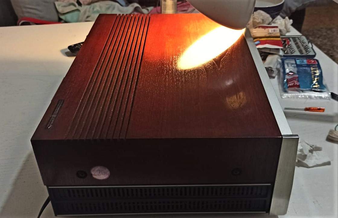

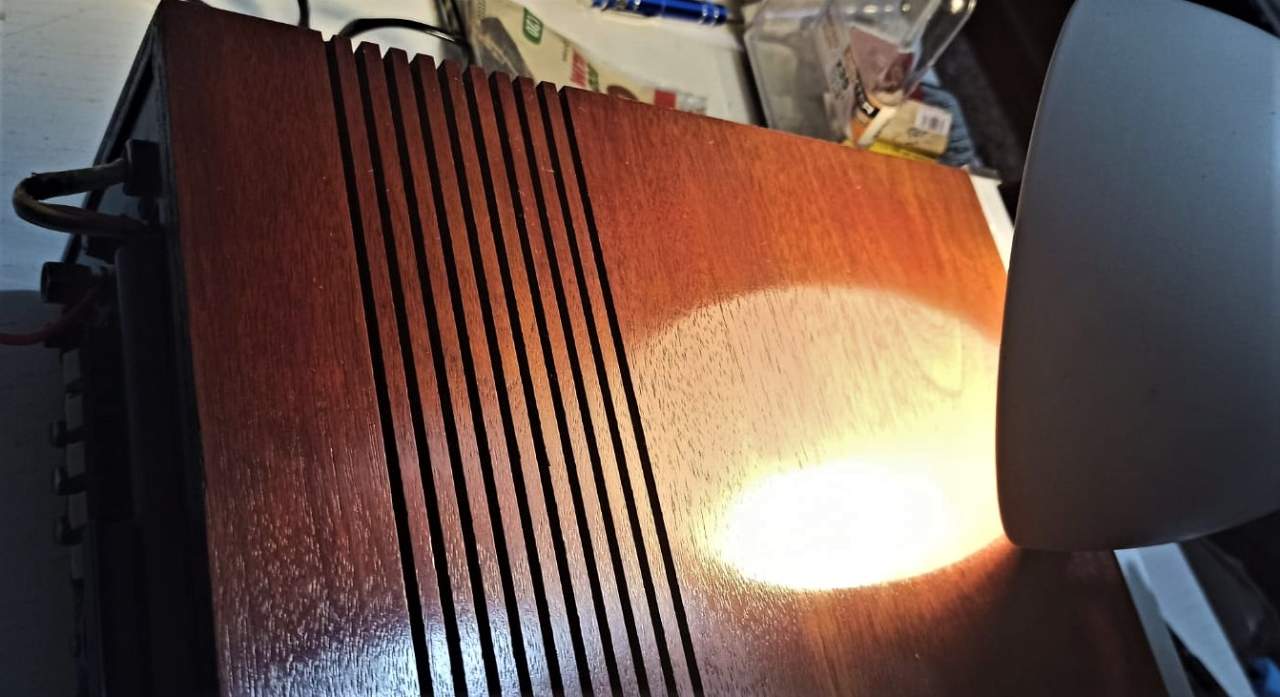

@miguelantoniofernandez ciao, io uso il lucido da scarpe, puoi vedere i risultati in questo Thread e come usarlo:
Potresti usare il lucido di colore neutro o se lo trovi uno di colore arancio o giallo, ti assicuro che il risultato è notevole e - se il legno non è rovinato (solchi, incisioni, angoli da stuccare, pezzi mancanti, ecc.) - non devi carteggiare o fare altre lavorazioni impegnative, anzi, nel mio caso è completamente sparito un graffio abbastanza grosso che c'era nella parte superiore del cabinet... Il tutto a un costo ridicolo, era tutta roba che avevo in casa quindi zero spese.
Per capirci, il risultato finale è questo, ottieni una superficie semi-lucida molto 'vintage" (a specchio no, sembrerebbe falsa), con le venature del legno molto evidenziate:
1274526523_WhatsAppImage2022-10-04at17_23_26.thumb.jpeg.ce02368caef4786e4370441928f527b1.jpeg2147360277_WhatsAppImage2022-10-04at17_23.27(1).thumb.jpeg.5d2675717d325903dc58b2ed281470e1.jpeg397030170_WhatsAppImage2022-10-04at17_23_27.thumb.jpeg.15b108748e0db2deddb88b7d346c0acd.jpeg1784515180_WhatsAppImage2022-10-04at17_23_28.thumb.jpeg.94590457fc63c6e38ba15ba6a1ac62a4.jpeg
A mio parere, il lucido è perfetto per questi lavori di rivitalizzazione di vecchie superfici in legno, sia perché è nato per trattare il cuoio - che essendo un materiale molto più delicato del legno...come dire...se va bene per lui, figuriamoci per il legno - e sia perché contiene sostanze come le cere, che si usano per trattare il legno ma normalmente sono vendute sotto altre forme o confezioni commerciali, ad altri costi.
Curati solo di sgrassare e pulire bene le superfici da trattare e di scegliere il colore più adatto al tuo cabinet (oppure usa il lucido neutro per non alterare il colore attuale se non è stato "compromesso" negli anni).

@miguelantoniofernandez in effetti è molto più rovinato di quanto pensassi, sul davanti la vecchia finitura è completamente deteriorata e credo la superficie del legno sia più esposta che dietro, quindi una carteggiata con una paglietta per pareggiare tutto ed esporre tutto il legno ci starebbe bene, poi vedi tu cosa preferisci fare, lucido, olio o anche una lucidatura a tampone (che è la più lunga e difficile, però). Ci sarebbe anche da staccare la griglia, carteggiarla e riverniciarla di nero, per un risultato finale ottimo.
https://melius.club/topic/10816-rigenerazione-finitura-legno/#findComment-623413
@miguelantoniofernandez ma è legno o truciolare impiallacciato?
Nel secondo caso stai molto attento a non carteggiare troppo, l'impiallacciatura potrebbe essere molto sottile.

@Gici HV pensa che l'ho scoperto per caso, avevo una coppia di casse nere e le ho ripassate a lucido nero, vennero una meraviglia...d'altronde, contenendo cera, è una vera e propria lucidata del legno, ma trovo che sia anche meglio della semplice ceratura perché è più semplice la procedura e il risultato finale è più coprente, soprattutto usando lucido colorato, da scegliere nella tonalità più coerente col legno da trattare...per dire, il cabinet che ho postato prima, in origine era così:
1862774407_WhatsAppImage2022-09-28at18_55_42.thumb.jpeg.721658170224b8540d1ada83ed718835.jpeg
Dopo dato il lucido è diventato così:
242974103_WhatsAppImage2022-10-04at17_23_24.thumb.jpeg.e723491c1563bdc4fa90cb7bcd91a392.jpeg

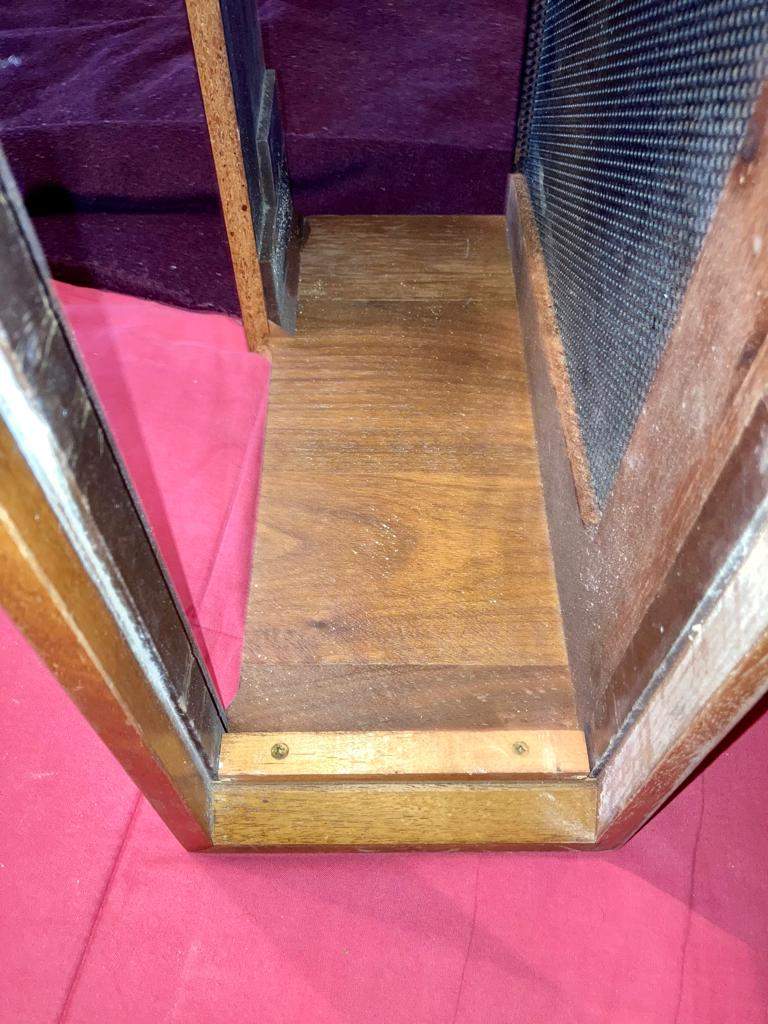

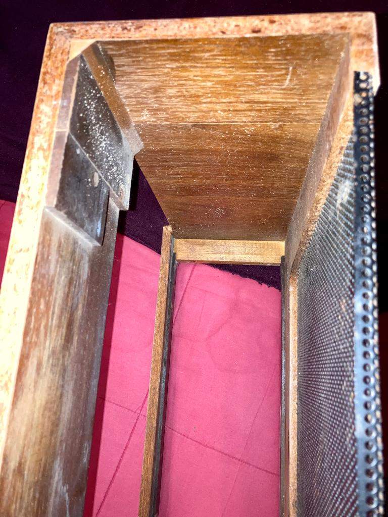

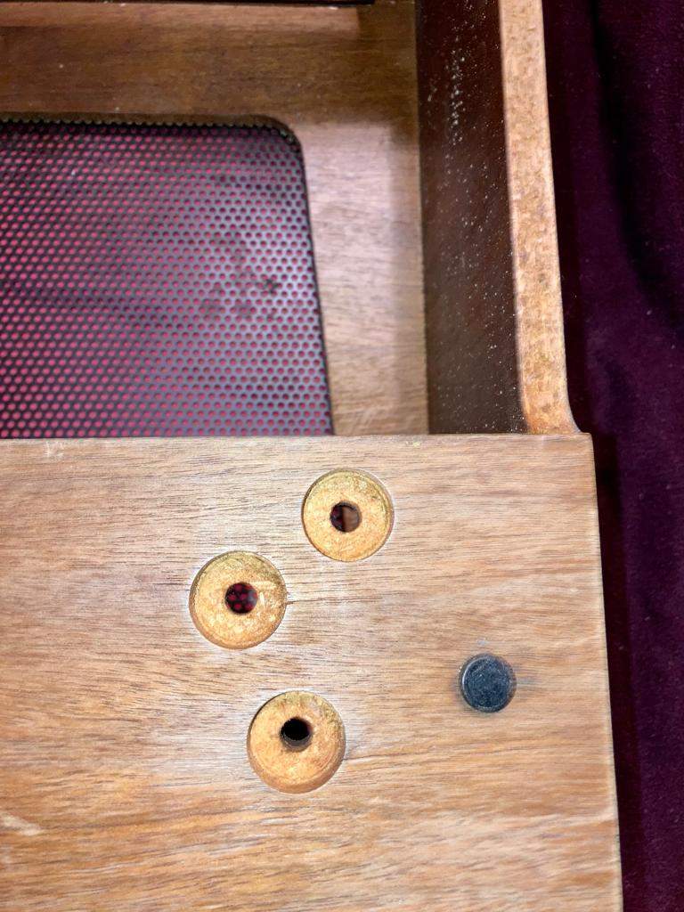

@Gici HV in effetti mi pare impallicciato, ma é fatto proprio bene, con qualche inserto di legno vero. Intanto l'ho passato con una spugnetta sintetica abrasiva, leggero leggero, solo da un lato per intanto, poi vedró con l'olio cotto, dovrebbe venir fuori il suo colore naturale.
https://melius.club/topic/10816-rigenerazione-finitura-legno/#findComment-623686
@landrupp ho carteggiato con piccola levigatrice e carta giá usata, poi olio di lino cotto ed essenza di trementina 1 a 1, tre applicazioni lasciando asciugare dopo ognuna. Per ultimo tratteró la griglia con il nero.
... adesso mi manca solo una manopolina del Marantz e poi é a posto...
