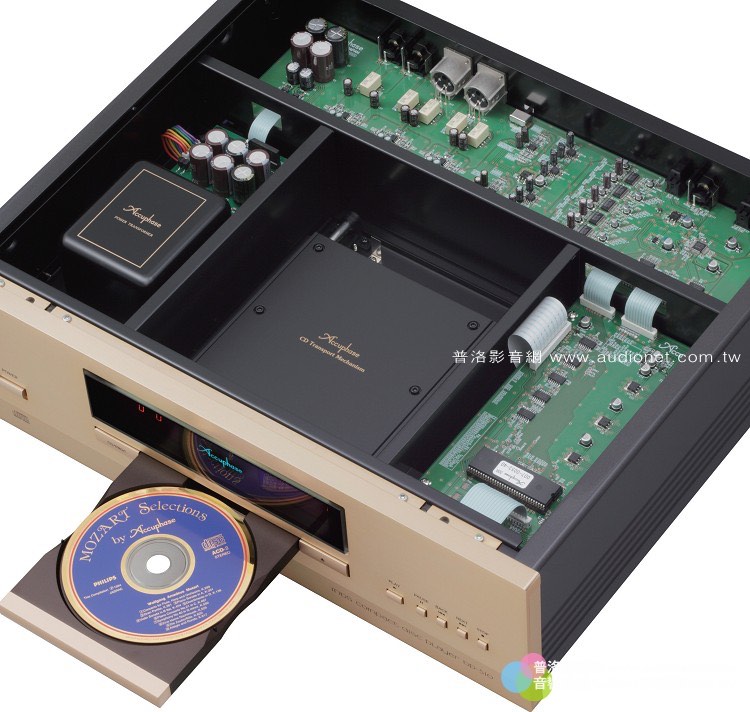

@roop se hai un po’ di manualità lo apri e pulisci il laser.. e’ una operazione non difficile.
come puoi vedere dalla foto una volta tolto io coperchio ci sono mi sembra 6 viti sul coperchio della meccanica, una volta svitate si accede al laser, una pulita con un cotton fioc è un liquido per pulire le lenti è il gioco è fatto. Prima di mandarlo in assistenza io proverei.
