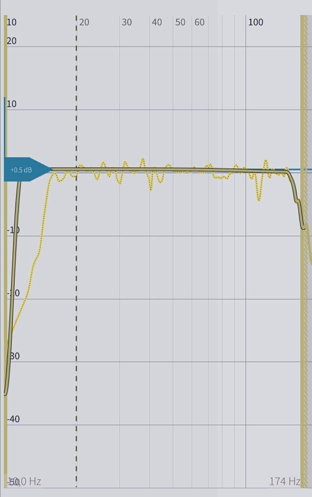

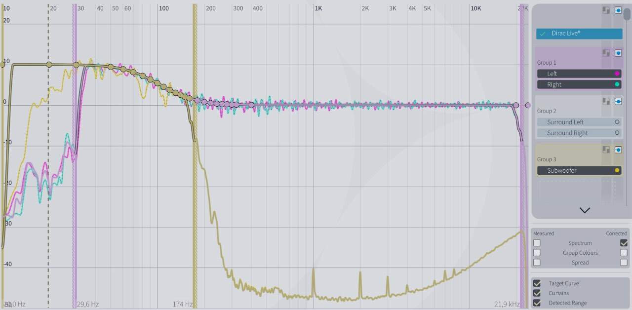

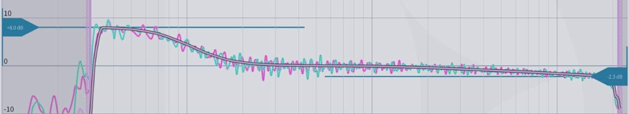

Curva HK 10dB, quella che secondo me suona meglio, la standard che mi propone lui pecca un po' di bassi ma in alto va bene. Non ho misurato con REW il risultato di Dirac ma visto che sei già il secondo che me lo chiede lo farò nei prossimi giorni. Per completezza posto anche risultato con sub

Ho notato che nelle ultime versioni l’algoritmo di Dirac è diventato più “adattivo” fornendo curve che sembrano tener conto maggiormente della quantità di bassi di partenza. Le versioni più vecchie, tagliavano a prescindere, fornendo curve molto più flat. Io, ad esempio, vado sempre a togliere 2/3 db dal filtro originale fino ai 100/130 hz.
Da un certo punto in poi, una volta corretto il grosso, è cosa buona e giusta seguire i propri gusti.
Se e quando misurerai con REW, avrai qualche sorpresa….😎

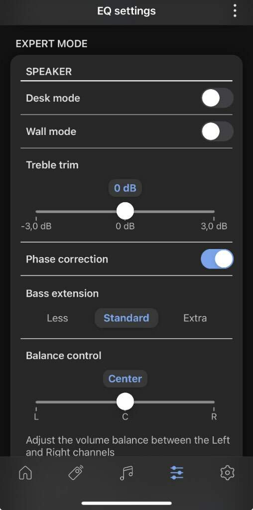

Il buon negoziante dovrebbe andare a correggere con l'app in modalità avanzata questi parametri:

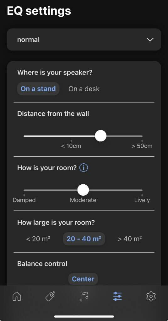

o se troppo pigro in modalità normal:
