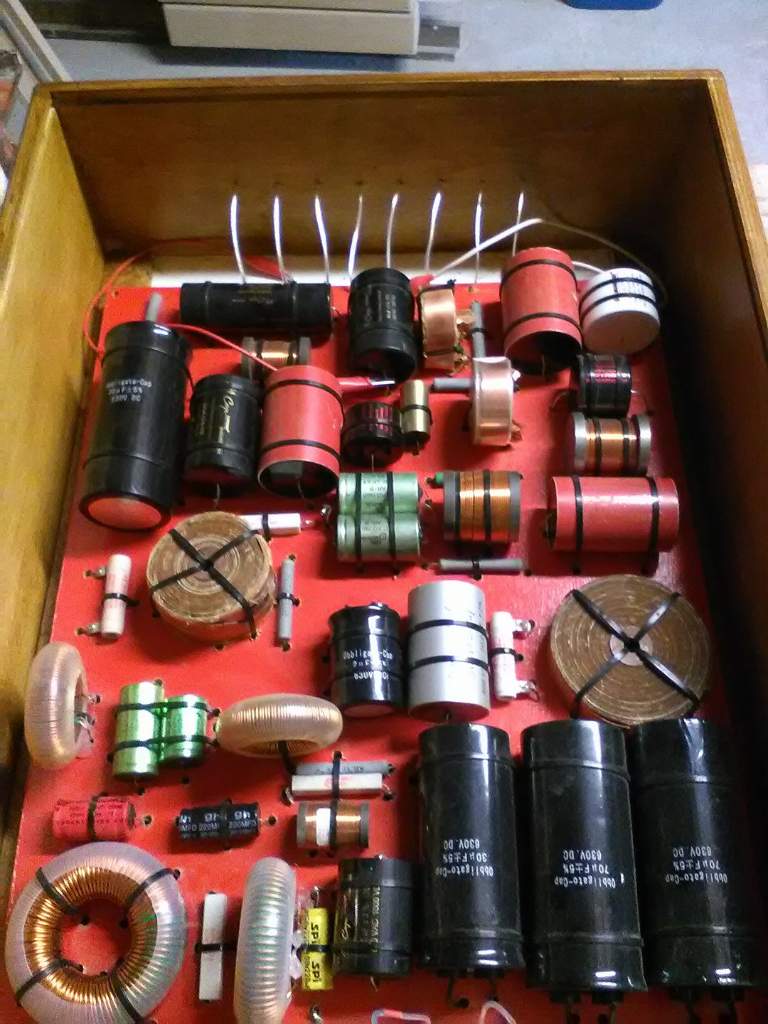

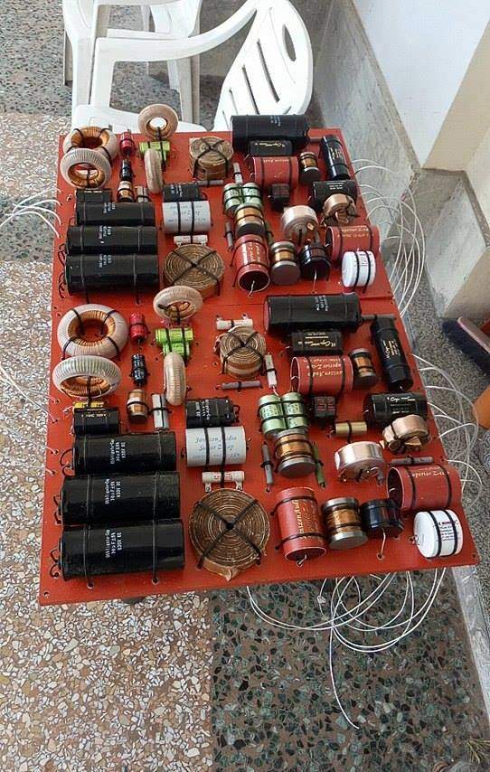

camaro71 Inviato 25 Ottobre 2022 Condividi Inviato 25 Ottobre 2022 i filtri delle mie casse autocostruite sono esterni al mobile perchè per farli stare dentro andavano suddivisi su 4 basette, mentre cosi sono riuscito a fare tutto su una tavoletta. per il problema delle connessioni in piu abbiamo scelto di uscire direttamente dal contenitore del filtro con i cavi da collegare direttamente alla morsettiera del diffusore Link al commento https://melius.club/topic/10871-crossover-esterni/#findComment-622927 Condividi su altri siti Altre opzioni di condivisione...
camaro71 Inviato 25 Ottobre 2022 Condividi Inviato 25 Ottobre 2022 mi sono accorto di non avere fatto foto al contenitore finito, devo provvedere 2 Link al commento https://melius.club/topic/10871-crossover-esterni/#findComment-622930 Condividi su altri siti Altre opzioni di condivisione...

maxgazebo Inviato 25 Ottobre 2022 Condividi Inviato 25 Ottobre 2022 @camaro71 wow bellissimi!! Complimenti, bellissimi filtri...ma è un 3-4 vie? tantissimi componenti...immagino quanto tempo è servito per progettarlo e metterlo a punto 😊 Link al commento https://melius.club/topic/10871-crossover-esterni/#findComment-623056 Condividi su altri siti Altre opzioni di condivisione...

camaro71 Inviato 25 Ottobre 2022 Condividi Inviato 25 Ottobre 2022 @maxgazebo 4 vie. effettivamente sul percorso del segnale i componenti sono pochi, il restante sono celle per compensazione dell' impedenza ecc Link al commento https://melius.club/topic/10871-crossover-esterni/#findComment-623090 Condividi su altri siti Altre opzioni di condivisione...

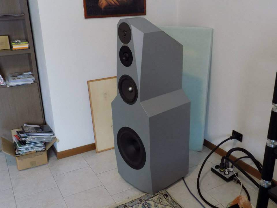

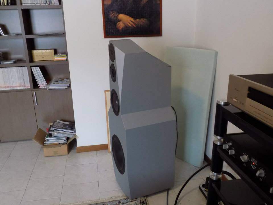

camaro71 Inviato 25 Ottobre 2022 Condividi Inviato 25 Ottobre 2022 piccolo ot ho trovato la foto del crossover finito. questo il diffusore autocostruito col preziosissimo aiuto di dufay p.s. ora l impianto è un pò diverso, ho cambiato alcuni pezzi. Link al commento https://melius.club/topic/10871-crossover-esterni/#findComment-623094 Condividi su altri siti Altre opzioni di condivisione...
Moderatori joe845 Inviato 25 Ottobre 2022 Moderatori Condividi Inviato 25 Ottobre 2022 dal numero di componenti direi un xover "dufay oriented"... 🙂 🙂 🙂 G Link al commento https://melius.club/topic/10871-crossover-esterni/#findComment-623131 Condividi su altri siti Altre opzioni di condivisione...
